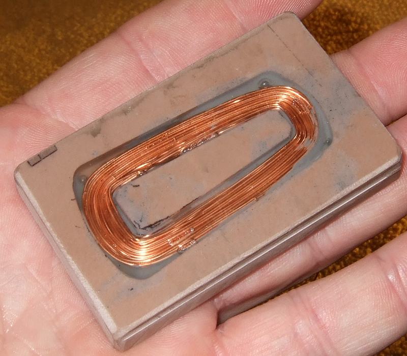

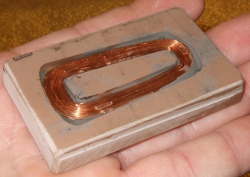

Manfred hat mir eine weitere, ungewöhnliche, Spule zugesandt.
Die Spule entspricht von der Formgebung und Windungszahl den Spulen die ich schon testete, allerdings
hat Manfred diese in eine Nut, die er ist ein Stück Kunstoff einfräste, eingelegt und mit eisenhaltigen
Kleber dort fixiert. Wie es aussieht hat er das ganz abschliessend noch mit durchsichtigen Kunstharz aufgefüllt.
Die Werte die sich mit der Spule ergaben lagen bei ca. 4,1 Volt bei 400 U/min.
Das ist ein guter Wert aber kein sehr guter.
Der eisenhaltige Kleber entlang der Spulenschenkel hatte also keinen positiven Effekt auf das Induktionsergebnis.
Beitragvon Manfred » So 11. Dez 2011, 14:08
Bernd hat geschrieben:Der eisenhaltige Kleber entlang der Spulenschenkel hatte also keinen positiven Effekt auf das Induktionsergebnis.
das ist gut zu wissen, dann kann man den Mehraufwand sich ersparen.

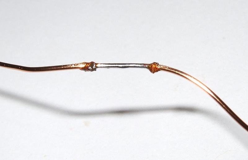

Wie ist der Lötversuch mit diesem Draht, ohne abzuisolieren, bei dir ausgegangen :?:

Den Versuch konnte ich mangels solcher Klemmen nicht durchführen.
Deshalb habe ich "klassisch" mit dem Messer den Lack vom Draht abgeschabt.
Beitragvon Bernd » So 11. Dez 2011, 14:20
Ich lese gerade das du von einer Adernendhülse gesprochen hattest, nicht Quetschlemme.
Die hätte ich sogar. :)
Beitragvon Bernd » So 11. Dez 2011, 15:52
Ich habe mal einen ganz normalen Lötkolben einige Sekunden an deinen unbehandelten Lackdraht gehalten Manfred und mit
einem male verzinnte sich der Draht. Du hast also lötbaren Lackdraht erworben der sich gut verarbeiten lässt.
Für die anderen, die Drahtstärke auf dem Foto beträgt 0,5mm.
Beitragvon Manfred » So 11. Dez 2011, 16:08
diese Drahteigenschaft habe ich per Zufall entdeckt. Mit Ethanol bestrichen backt er auch noch zusammen. Werde bei zukünftigen Einkäufen auf diese Löteigenschaft achten. Bei vielen Spulen eine brauchbare Arbeitserleichterung.
