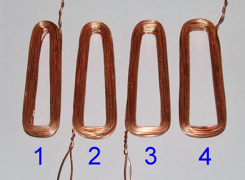

ich habe gestern morgen 4 weitere Spulen von Manfred erhalten.
Diesmal waren es allesamt Spulen deren Schenkel trapezförmig ausgebildet sind.
Hier ein Foto :
Im wesentlichen unterscheiden sich die Spulen durch die Grösse bzw. Breite des Spulenlochs.
Auch hier montierte ich die Spulen wie schon beim letzten Test und ermittelte die Spannung bei 400 U/min.
Die geringste Spannung von 2,85 Volt erreichte ich mit Spule Nr. 1 und das beste Ergebnis von 3,3 Volt mit Spule Nr.4
Die Spulenhöhen lagen zwischen 5,9 und 6,7mm, Die Schenkelbreite um die 4mm.
Damit liegen die Schenkeldimensionen ähnlich wie beim letzten Test bei der rechteckigen Spule mit den schmalsten und
dafür höchsten Spulenschenkeln. Auch die erzielte Spannung ist fast identisch, die rechteckige schmale als auch in diesem
Test die trapezförmige Nr. 4 erzielen in etwa die gleiche Spannung von 3,4 bzw. 3,3 Volt.
Das trapezförmige Ausformen der Spule erbrachte in diesem Fall keine Erhöhung der Spannung.
Sehr eng gehaltene Spulenlöcher bewirken einen Rückgang der Spannungshöhe.
Wenn ich Manfreds mitgelieferte Zeichnung richtig interpretiere, bei der der Winkel von Magnet zu Magnet von 7,5 Grad
eingezeichnet ist, dann sollte eine ideale Deckung von Magneten und Spulenschenkel bei einer trapezförmigen Spule
erfolgen wenn die Mitten der Spulenschenkel am äusseren Rand 20mm auseinander sind und Innen sind es 14mm.
Wohlgemerkt immer bis Mitte Spulenschenkel.
Bei einer rechteckigen Spule sollte der Abstand Mitte-Mitte Spulenschenkel 14mm betragen.
Da die trapezförmige Ausformung keinen positiven Effekt brachte denke ich wäre eine rechteckige mit dem 14mm Maß ideal.

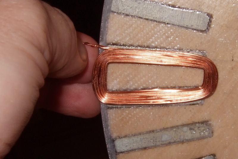

gut nachvollziehbar. Diesmal scheinen wir mit der Formgebung auf dem richtigen Weg zu sein. Hier die Testspulen:
Die rechte Spule hat ein klein bisschen breitere Spulenschenkel. Die Höhe/Dicke der Spule ist in etwa bei beiden gleich.
Ich bin mir nicht sicher ob es überhaupt zwei verschiedene sein sollen oder ob die eine nur kompakter gewickelt wurde.
Ein Blick von oben auf die (dünnere) Spule zeigt das sich Spulenschenkel und Magneten schon recht gut decken.
Ich schätze das noch ein oder zwei Millimeter mehr Schenkelbreite vielleicht noch ein paar Prozent heraus holen würden.
Mehr als 7mm Schenkelbreite wäre aber bauartbedingt nicht drinn.
