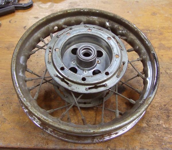

Als erstes eine total vergammelte Felge vorn.
Sie hängt gerade grundiert in meinem Wohnzimmer und ist nicht wiederzuerkennen.
Die Felge an sich war zu stark geschädigt und der Chrom zu stark gewichen.
Die Radnabe und die Speichen konnte ich hingegen retten.
Soll ich die Felge (den Felgenring) silbern (aber nicht glänzend) oder weiss, wie den Rahmen, machen ??
Ich tendiere gerade zu weiss. Was meint ihr ?

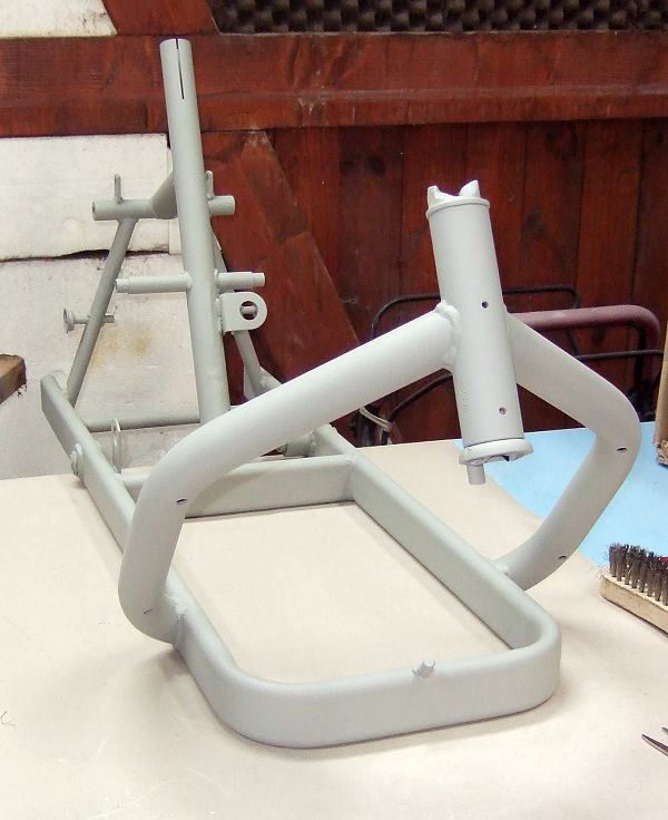

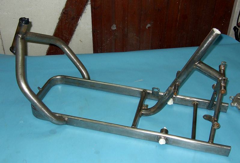

Hier sieht man den zunächst entlackten und danach grundierten Rahmen.
Diesen Rahmen, der jetzt schon grundiert ist, werde in VW Candyweiss lackieren und dann noch mit 2k Klarlack überziehen.

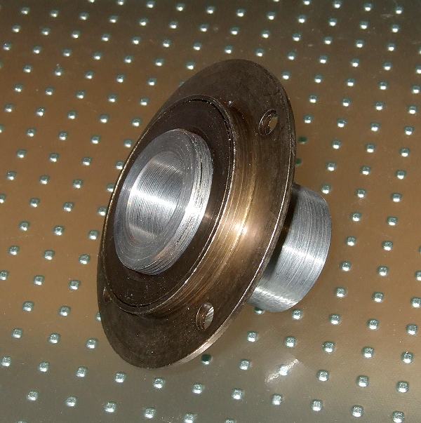

Mein lieber Nachbar "Stefan" hat mir eine komplett neue Zwischenwelle gedreht und darauf ein unglaublich seltenes "Freilaufgewinde" aufgebracht (34,92 x 1mm)
Der neue Teil ist der silbrig erscheinende mittlere Teil innerhalb des Freilaufs. Der Freilauf kann nun in perfekter Weise aufgeschraubt werden.
Ich bin sehr glücklich das er das für mich anfertigen konnte. Vielen Dank an Stefan!

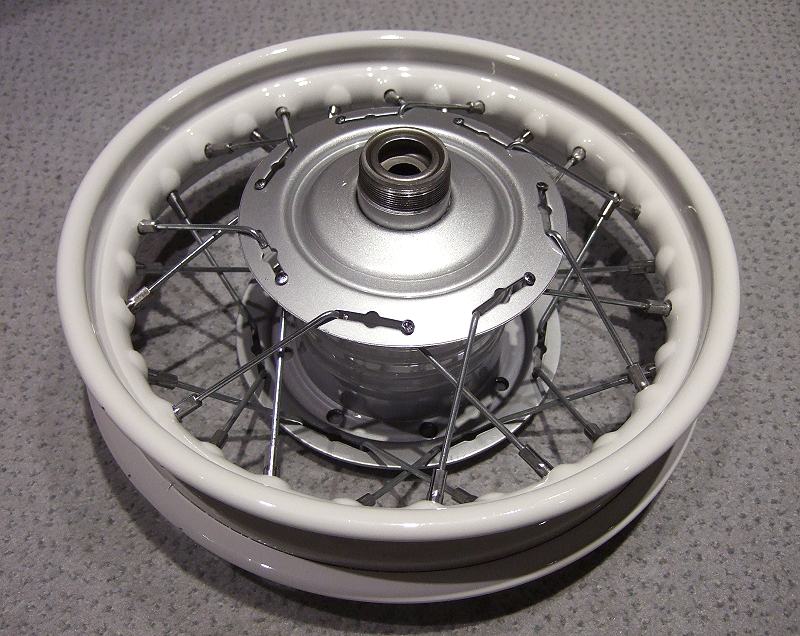

Mal wieder ein paar Bilder, diesmal von einem restaurierten Hinterrad.
Es ist genau das Rad das hier weiter oben und auf den nachfolgenden Bildern nochmal im "Original" zu sehen ist.
Man beachte besonders die Speichen vorher-nachher. Es sind übrigens wirklich genau DIE Speichen, nur poliert, klargrundiert, klarlackiert etc.
Fragt besser nicht wie lange das Rad gedauert hat:
Beitragvon Roland » Mo 10. Nov 2014, 07:52
Hallo Bernd !
Alle Achtung ! :!:
Schaut aus wie neu, oder sogar besser :)

Beitragvon Bernd » Mo 10. Nov 2014, 17:22
Danke Roland.
Das es am Ende so schön ausschaut ist der Lohn für die langen Mühen.
Allerdings steht mir noch das Ausrichten der Speichen bevor... :)

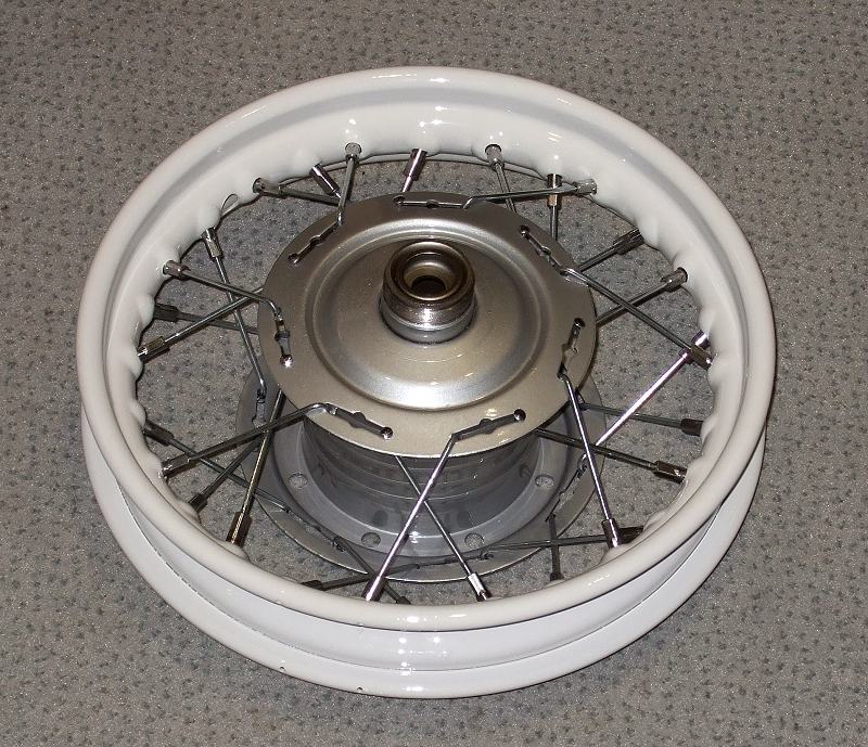

Beitragvon andreas » Di 11. Nov 2014, 19:10

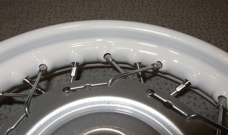

eine Kleinigkeit ist anders als vorher: Die Speichen sind nun innen/außen gesteckt, warum? Vergleiche die Fotos miteinander...

Hallo Andreas, gut aufgepasst.
Diese Korrektur ist natürlich mit Absicht geschehen.
Das wechselseitige Stecken der Speichen durch die Nabe sorgt dafür das sie sich bei so extrem beengten Verhältnissen nicht
so stark kreuzen und ist daher in so einer Konstellation der Normalfall.
Eigentlich wurde diese Mofa auch mit wechselseitig eingeführten Speichen an ihren 10 Zoll Rädchen ausgeliefert, zumindest auf einer Seite der Nabe.
Die Speichen sind nur 74mm(!) lang. Eine Speichenkreuzung wirkt sich daher negativer aus als bei einem grossen Rad, z.B. einem 26er Fahrrad.
Spätere Modelle der Electra hatten dann eher hässliche Aluräder.
An den Mofas wurde über die 41 Jahre schon von irgend jemanden herum gebastelt der das nicht beachtete.
Das führte dazu das die Speichen sich in der Mitte so stark berührten das sich nicht mehr gerade verliefen.
Um überhaupt so verbaut werden zu können müssen (und wurden) diese deutlich vorgebogen bzw. verbogen verbaut.
Das sah doof aus und machte das Rad vor allen instabiler, auch weil die Speichen schlecht eingespeicht und nicht korrekt auf Zug waren.
Da bewegten sich die sogar Speichen wenn sich jemand auf die Mofa setzte.
Bei einem weiteren Rad (zwei Seiten weiter zurück) will ich das auch noch korrigieren.
Bei zwei anderen Rädern ist es noch wie vom Hersteller vorgesehen, also wechselseitig.
P.S.
Bei einer Fahhradnabe macht das eigentlich in der Nabe auch so. Habe mir extra diverse "Einspeichevideos" angeguckt.
Beim Fahrrad hat man das aufgrund der viel besseren Platzverhältnisse aber eigentlich gar nicht nötig.
Da würde "falsch herum" gar nicht so stark auffallen wie bei nur 74mm kurzen Speichen.
