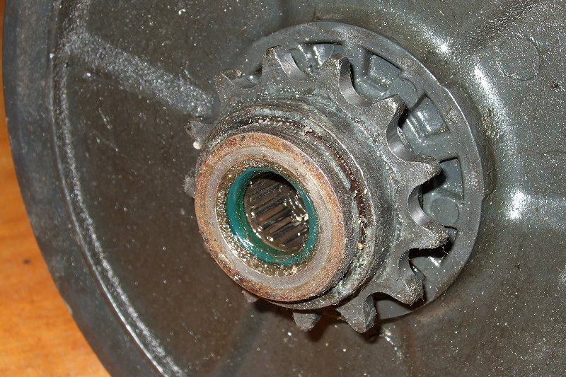

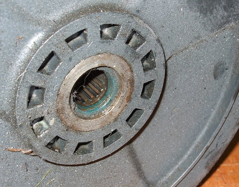

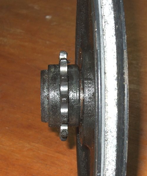

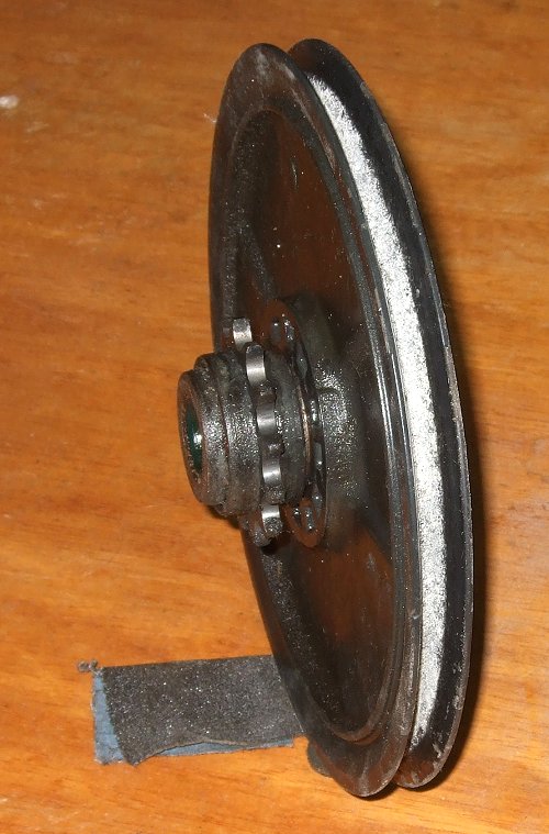

Beitragvon Bernd » So 21. Sep 2014, 20:08
Ich habe mal ein paar Bilder meiner "Baustelle" gemacht.
Das was man auf den Bildern sieht ist eine Art "Rohr", genauer eine hohle Zwischenwelle mit 32mm Durchmesser.
Dieses "Rohr" läuft auf Nadellagern gelagert auf einer Achse.
Auf das Rohr sind ein Kettenritzel mit 11 Zähnen ( 1/2 x 3/16 ) sowie die original Keilriemenscheibe aufgepresst.
Beides muss/will ich austauschen.
Auf diese Zwischenwelle soll neu vermutlich ein etwas grösseres Kettenrad und evtl. eine Zahnriemenscheibe.
Schön wäre es wenn ich das Kettenrad als Freilauf ausbilden könnte.
Die Zahnriemenscheibe müsste ich aufbohren lassen und dann aufpressen.
Ich befürchte aber das man eine so genaue 32er Bohrung gar nicht realisiert bekommt das man die neue Zahnriemenscheibe dann einfach aufpressen könnte ?
Vielleicht habt ihr noch Ideen wie ich so ein Freilaufzahnrad auf diese Zwischenwelle bekomme.
Beitragvon herbk » Mo 22. Sep 2014, 07:01
Guten Morgen Bernd,
Bernd hat geschrieben:Wie wird denn so ein Freilauf eingebaut ?
Ich habe eine Welle von 30mm und die soll der Freilauf mit der Kette verbinden.
So wie es aussieht sind werden die aufgepresst oder geschrumpft.
EDIT:
Ich habe jetzt Freilaufversionen gesehen die innen ein 34mm Feingewinde haben.
Evtl. könnte ich auf die Zwischenwelle ein solches Gewinde aufbringen lassen.
Auf fertige Wellen ein Gewinde schneiden ist nicht gut zu machen. Da ist die "Aufschrumpfversion" wesentlich einfacher zu händeln.
Bist Du sicher dass es nur ein Nadellager sind? - Es gibt auch Freiläufe die sehen so aus.
Doch... :) man benötigt "nur" eine Drehbank mit gutem Futter. Werkzeugmacher haben so etwas...
Ich würde eine Hülse drehen (lassen), beide Durchmesser Schrumpfpassung und dann erst die Hülse und dann das Freilaufzahnrad aufschrumpfen.
Ob bei den Freilaufzahnrädern schrumpfen geht ist allerdings fraglich, weil da ja auch Dichtungen und Fett sind... Also den Außendurchmesser der Hülse besser für Presssitz und das Freilaufzahnrad aufpressen...
Gruß Herbert
herbk
Beiträge: 1066
Registriert: Mi 3. Jul 2013, 06:49
Wohnort: 91575 WIndsbach
Beitragvon Bernd » Mo 22. Sep 2014, 07:50
Hallo Herbert
Diese Hohlwelle läuft auf zwei Nadellagern auf der Pedalwelle. Heute werde ich versuchen das Ding zu zerlegen.
Die Pedalwelle dient nicht nur dem Antrieb durch die Pedale sondern eben auch für die Lagerung meiner Zwischenwelle als aus für die Schwingenlagerung.
Insgesamt sind dafür 7 (!) Nadellager verbaut. Verrückte Konstruktion.
Bei Freiläufen die die passende Zahnradgrösse haben (Mofaketten sind etwas stärker) habe ich immer ein Feininnengewinde von ca. 34-35mm vorgefunden.
Im Normalfall wird der Freilauf auf das passende Gegengewinde an der Mofaradnabe aufgedreht.
Leider hat die Welle, wo der Freilauf drauf soll, schon 32mm, deshalb scheidet eine Hülse vermutlich aus weil die zu dünn würde.
Außerdem wäre ein solcher Gewindeschneider mit dem komischen Feinlinksgewinde auch schweineteuer. :(
Im Augenblick überlege ich ob ich den Freilauf nicht mit sowas wie JB-Weld aufkleben kann und er damit quasi sein eigenes "Gussgewinde" erzeugt.
Sowas wie auf dem nächsten Bild, nur in passender Größe, das wärs aber das gibt es wohl nur so wie ich es hier fand:
Diese Idee ein vorhandenes Kettenrad mit einem grösseren zu verbinden finde ich auch interessant. :)
Außerdem sieht man bei den Zähnen schön den Grössenunterschied zwischen der normalen Fahrradkette und den oft
am E-Motor verwendeten T8F Kette.
