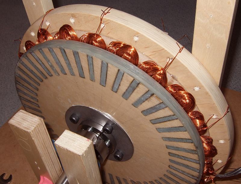

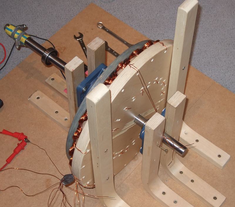

Ich habe noch ein paar Bilder gemacht. Als erstes mal die Skyline meiner IKEA Hocker Beine. :)
Im folgenden Bild kann man sehr schön den Luftspalt erkennen.
Wie man sieht ist er nicht sehr groß und er darf es auch nicht sein, denn mit jedem zusätzlichen Millimeter Abstand zum Magneten
sinkt der magnetische Fluss und damit die Leistung.
Jetzt zahlte sich die mühselige Ausrichterei aus mit der ich den Seitenschlag der Scheibe minimiert hatte.
Idealerweise sollte der Luftspalt bei dieser Bauart mit einseitiger Magnetbestückung nicht grösser als 1mm werden.
Wer die mechanischen Möglichkeiten besitzt völlig exakt zu arbeiten könnte den Spalt auch noch enger ausführen.
Um abzuschätzen wie groß er ist kann man den Draht zur Hilfe nehmen welcher ca. 0,75mm Durchmesser hat.
Gut ist auch das Prinzip mit den gekröpften Spulenköpfen zu erkennen. Wie man sieht hätte es auch ausgereicht die
unteren Spulenköpfe nicht ganz so weit umzubiegen.

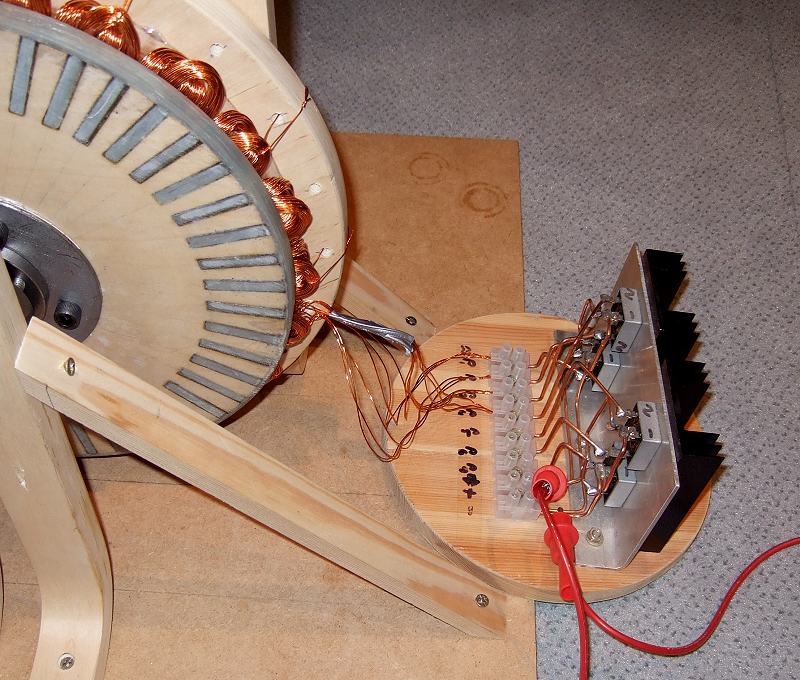

Ich habe gerade meinen Mehrphasengleichrichter mit den beiden Phassen des fertigen Stators verbunden.
Dann wieder die lampen drann und ein bisschen rumgespielt.
Mir fiel auf das die Lampen super hell leuchteten, ich dachte mir noch nichts dabei.
Dann klemmte ich die Lampen ab und dafür schloss ich ein Spannungsmeßgerät an und dann kam die
Überraschung. Bei 1000 U/min waren es nun nicht mehr die gestern ermittelten 56 Volt sondern mit
beiden parallel angeschlossenen Phasen hinter dem Gleichrichter glatte 80 Volt !! :shock: :shock: :o :o :?:
Wie das ???
Die Erklärung ist ganz logisch nur hatte ich daran bisher gar nicht gedacht. Durch den zeitlichen Versatz der
Spannungserzeugung überlappen sie die Spannungsamplituden und summieren sich nach der Gleichrichtung zu
einer neuen höheren Gesamtspannung auf, eben diesen ca. 80 Volt.
Ich bin darüber natürlich sehr sehr glücklich denn das senkt das nötige Drehzahlniveau ganz erheblich !
Die Höhe der Ausgangsspannung ist "mal eben" um über 40% angestiegen, der Hammer.
Was für ein unerwartetes Geschenk das ich doch eigentlich hätte zuvor schon wissen und einberechnen müssen.
Auf jeden Fall ein Glücksfall und ein Wunder das anfänglich die Lampen bei der hohen Spannung nicht durchgebrannt sind !! :)
