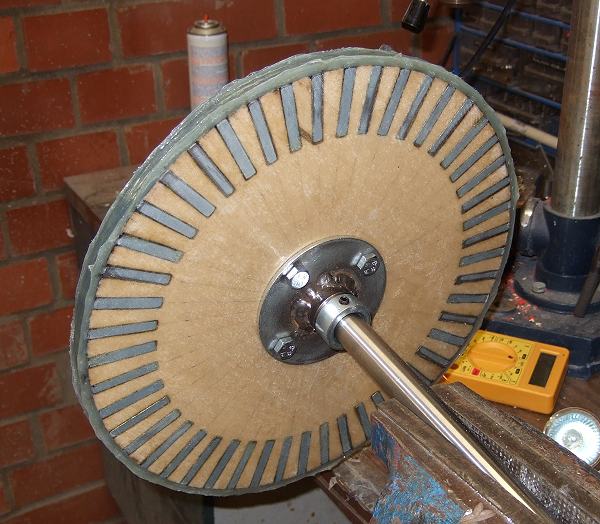

Heute morgen ausgeformt und............... es ist hart. :D
Ich habe mit einem Freund gesprochen gehabt der mal beruflich riesige Mengen an Kunstharz und Glasroving
zu Blattfedern für einen Mercedes Transporter verarbeitet hat. Ja richtig, anstatt Stahlblattfedern GFK Blattfedern.
Dieser sagte mir das sie das Harz incl. eingemischten Härter(!) bei 8 Grad mind. 2 Wochen lagern konnten.
Das brachte mich auf die Idee das die "Auslöstemperatur" vielleicht in meiner Werkstatt mit den kalten Fliesen
als Abdeckung nicht erreicht wurde. Unter dieser Temperatur passiert wohl einfach nichts.
Nun nach dem Vorwärmen der kalten Teile hat es geklappt, eeeeeendlich. :)

Beitragvon Bernd » Mo 8. Aug 2011, 18:01
Heute nach der Arbeit habe ich mir die Scheibe nochmal genau angeguckt und war sehr zufrieden.
Das Harz ist sehr hart geworden. Mit dem Fingernagel kann man keine Druckstelle erzeugen, so
wollte ich das haben.
Nachher werde ich die andere Seite belegen.
Beitragvon Bernd » Do 11. Aug 2011, 21:51
Mittlerweile sind wieder beide Seiten beschichtet. Die schwarze Seite sieht nicht so gut aus wie die helle.
Das liegt vermutlich an den Resten des letzten Harzes das sich nicht wirklich gut mit dem neuen verträgt.
Das Ergebnis ist aber ausreichend und das Hauptziel des versteifens der Scheibe ist erreicht.
Heute habe ich wieder ein Band aus Rovingfasern, also Glasfasern, um die Scheibe gelegt und auch mit
Vinylharz verarbeitet. Auf dem Bild sieht man das milchige Band aus Glasfasern.
Der Rand sieht noch unsauber aus und muss nach völliger Aushärtung noch überdreht werden.
