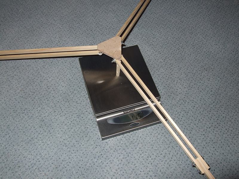

Ich habe am Modell das Gewicht am Hebepunkt ermittelt. Kommt schon ganz gut hin was du sagst.
Ich habe am Hebepunkt 115 Gramm gemessen. Wie kommen wir nun auf das Gewicht des realen Bauwerks ?
Das Modell ist im Maßstab 1 : 8 das heisst alle Dimensionen verachtfachen sich .
Länge, Breite und Dicke steigen um das achtfache an, dann ist der Volumen- und damit der Gewichtszuwachs =
8 * 8 * 8 = 512 mal mehr Volumen/Gewicht
115 Gramm mal 512 = 58,88 kg
Heben werde ich nur 1 oder 2 Meter hoch und das in Etapen. Den Rest macht dann ein Flaschenzug.

Das kleine Modell ist erstaunlich tragfähig. Ich schätze die Gewichtsbelastbarkeit auf ca.15 kg, dabei wiegt es insgesamt
selbst nur 130 Gramm. Auch die Verdrehsteifigkeit ist viel grösser als ich es gedacht hatte. Schwer zu sagen aber vielleicht
hält es 5 Nm beim Verdrehen aus.
