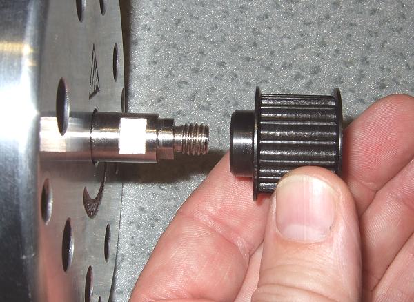

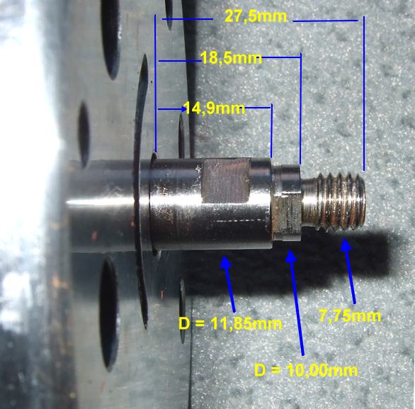

Ich habe noch ein "kleines" Problem und noch keine Lösung dafür.
Ich muss auf die abgestufte Welle des neuen Motors eine kleine Riemenscheibe anbringen und ich habe noch keine
rechte Vorstellung wie ich das am geschicktesten mache.
Ich habe mal die Dimensionen der Welle (die normalerweise ein kleines Kettenritzel trägt) dargestellt.
Auf diese Welle soll so ein Riemenscheibe drauf.
Sie besteht aus Stahl und hat von Haus aus eine 6mm Bohrung.
Der Achsstummel ist so kurz das das Gewinde nicht aus der Riemenscheibe heraus ragt.
Ich könnte eine enge Bohrung setzen und das ganze dann vielleicht aufkleben ?
Vielleicht hat noch jemand eine andere Idee.
Beitragvon herbk » Di 14. Okt 2014, 21:49
ich würde auf 11,78 bohren/reiben und die Riemenscheibe aufschrumpfen.
Gruß Herbert

Beitragvon Bernd » Di 14. Okt 2014, 23:20
Hallo Herbert, danke für deinen Beitrag.
Das wären 7 hunderstel Unterschied zur Welle (11,85mm)
Da ich in dieser Hinsicht noch keinen Erfahrungsschatz habe frage ich dich ob das so ok ist bzw.
ob man die Riemenscheibe durch erwärmen so weit erweitern kann das die dann über die 7 hunderstel dickere Welle drüber passt ?
Auf wieviel Grad sollte ich die Riemenscheibe in etwa erwärmen?
Beitragvon herbk » Do 16. Okt 2014, 06:22
Guten Morgen Bernd,
auf mindestens 700°C... :oops: ... sorry, ich hab' den Wellendurchmesser nicht korrigiert und für 30mm (die standen noch in der Calk-Tabelle) gerechnet.
Bei einer 12mm Welle dürfen es nicht mehr als 2 hundertstel sein, damit Du unter 200°C bleiben kannst. Das ist aber auch nur "so ungefähr", um es genau zu rechnen bräuchte ich die Legierung des Rades, denn die Unterschiede im Ausdehnungskoeffizienten sind auch bei Stahl legierungsbedingt bis zu 100%.
Unter 200°C bleiben ist deshalb wichtig, weil dann auf keinen Fall eine Anlasstemperatur erreicht ist. Wenn man Legierung und Behandlung (Härteverfahren, Oberfläche, etc) nicht kennt ist man dann sicher "nichts kaputt zu machen".
Gruß Herbert

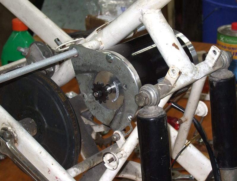

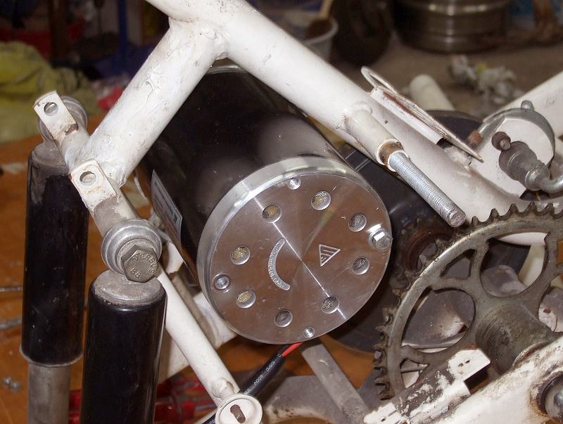

Beitragvon Bernd » Sa 25. Okt 2014, 10:05
ich habe gestern mal "Anprobe" gemacht mit dem neuen Motor, der doch um einiges länger ist als der Alte, bei auf den Millimeter gleichen Durchmesser.
Trotz der deutlich größeren Länge passt der Motor noch ganz gut in den Rahmen und vor allen auch unter die Abdeckhaube.
Ich kann sogar die original Motorhalter weiter verwenden, ich muss sie nur etwas modifizieren.
Wo ich mir allerdings Gedanken mache ist die Wärmeentwicklung des Motors.
Der Originalmotor hat einen integrierten Lüfter und viele relativ große Öffnungen auf dem Gehäuseumfang.
Das war auch notwendig denn der wurde echt ganz schön warm, trotz der integrierten Kühlung.
Der neue Motor hat lediglich an den Stirnseiten ein paar kleine Öffnungen, für die ich noch Löcher in die Halter
bohren muss, und keinen eingebauten Lüfter. Ich befürchte das der sehr heiss werden wird.
Evtl. muss ich mir da noch was überlegen.

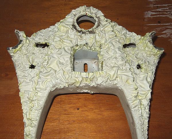

Ich hatte mir einen spezial Abbeizer bzw. "Entlacker" der Firma Scheidel Typ "Oxistrip" gekauft und gestern damit die Gabelbrücke
einer Electra eingepinselt. Ich kann sagen, endlich ein Zeug das auch funktioniert. So spare ich mir den Sandstrahlbetrieb den ich
zunächst beautragen wollte.
Heute nach ca. 12 Stunden (über Nacht) sieht das Teil so aus:
