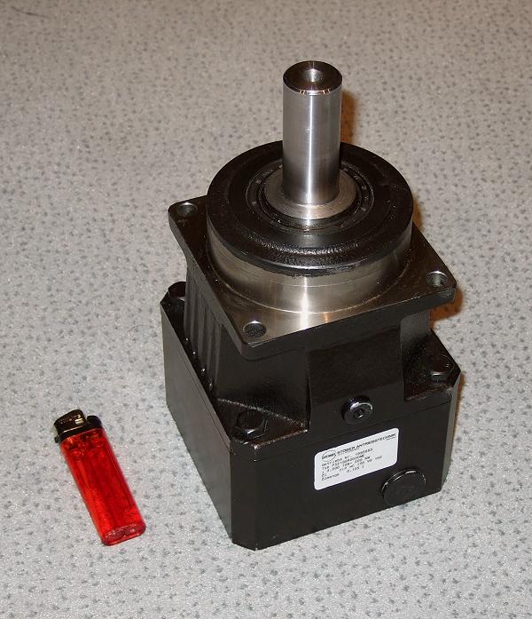

Ich habe mir bei Ebay ein Getriebe ersteigert das ursprünglich vermutlich für einen Servomotor
vorgesehen war. Es gibt dort, wenn man ein bisschen stöbert, viele derartiger Getriebe in verschiedenen
Übersetzungsstufen, oftmals für wenig Geld, meist zu einem Bruchteil des ursprünglichen Preises.
Den Neupreis meines Getriebes schätze ich auf ca. 500 Euro.
Mein Getriebe ist ein Planentengetriebe mit einer 1 : 3 Übersetzung.
Es kann bis zu 200 Nm auf der Windradseite aufnehmen.
Der Generator würde dann 3 mal schneller drehen als das Windrad und könnte mit knapp 70 Nm versorgt werden.
Das Getriebe ist ölgefüllt und scheint augenscheinlich äussert robust zu sein.
Auf der Antriebsseite schaut eine 24mm Welle heraus. Auch auf der Abtriebsseite (Richtung Generator)
ist eine Bohrung mit Klemmring für eine 24 mm Welle vorhanden.
Der einzigen Wermutstropfen bisher ist das recht grosse Leerlaufmoment das nötig ist um das Getriebe
anzudrehen. Es liegt bei gemessenen ca. 0,2 Nm. Da das Getriebe noch nagelneu ist könnte ich mir vorstellen
das sich dieser Wert nach dem Einlaufen vielleicht noch verbessert.
Wenn er sich nicht verbessert würde das Getriebe auf der Windradseite bei 100 U/min ca. 2 Watt
an Verlustleistung "fressen". Angesichts der Tatsache das ein 200 Nm Getriebe nicht unbedingt für
ein 1m² Windrad gedacht ist, ein anehmbarer Wert wie ich finde.
Man kann es auch so sehen, durch die höhere Drehzahl arbeitet der Generator viel effektiver und man holt
daher vermutlich viel mehr an Mehrleistung heraus als das Getriebe an Verlustleistung verbrät.
Nun zum Preis, der war 10 Euro plus Versand.
Ich will damit nicht sagen das das jetzt die Lösung aller Probleme ist, ich wollte nur ein mögliches Getriebe
von vielen anderen möglichen Getrieben hier vorstellen. Der Preis war sicher eine Ausnahme, aber auch
wenn es mehr kosten würde wäre das angesichts der Industriequalität sicher immer noch sehr günstig.

Hallo Bernd, schaut echt interessant aus. Ein Getriebe hat für mich noch einen weiteren Nachteil: die Geräuschentwicklung. Ich habe noch keine Eigenerfahrung, habe das nur aus Büchern.
Hat schon jemand Erfahrung mit der Geräuschentwicklung? Bei mir wohnt ein Nachbar etwa 50m neben dem Mast. Derzeit ist die Geräuschentwicklung des Rotors sicher leiser als der Wind selbst wenn er um die Häuser streicht.
Wird man ein Getriebe hören?

Völlig richtig, den Punkt hatte ich noch nicht erwähnt.
Im Grunde ist es für mich DER Punkt der gegen ein Getriebeeinsatz sprechen würde.
Beim Durchdrehen von Hand hört man eigentlich fast gar nichts.
Beim Durchdrehen mit der Bohrmaschine ist diese zu laut um es wirklich
beurteilen zu können.
Ich glaube das findet man nur heraus wenn man es wirklich live ausprobiert.
Bis jetzt bin ich aber guter Hoffnung das es recht leise sein könnte, zumal die
Übersetzung auch nicht sehr gross ist.
