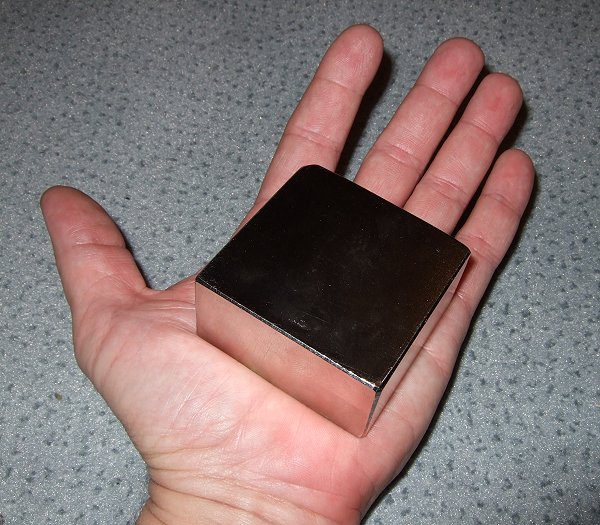

Heute ist ein grosser extrem starker Neodymmagnet, den ich bei Ebay für 25 Euro ersteigerte,
bei mir angekommen. Es handelt sich dabei um so ziemlich das stärkste was man derzeit
kaufen kann.
Er hat die Dimensionen 60 x 60 x 30mm und ist aus dem derzeit wohl stärksten Neodym Material
mit der Stärke N52 hergestellt.
Alleine schon die Verpackung war gut durchdacht. So ruhte der Magnet sorgfältig verklebt in einem
quadratischen Paket genau in der Mitte. Das Paket hatte ca. 40 x 40 x 40cm. Ziemlich gross für
die Grösse des Inhalts, aber auch dringend notwendig.

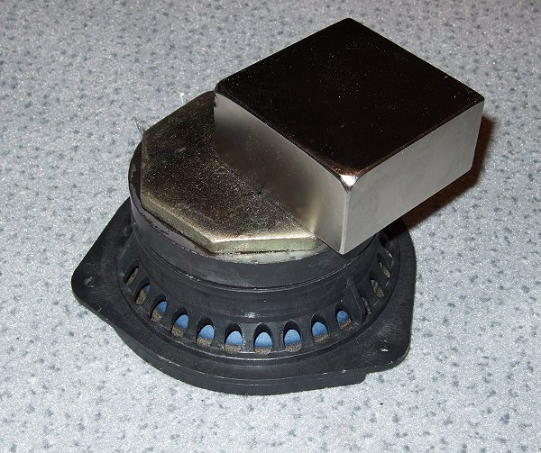

Ich habe heute ein zweites Paket erhalten, das ich auch soeben im Wohnzimmer auspackte.
Das zweite Paket enthielt Lautsprecher die ich als Ersatz für defekte ersteigert hatte, also
nur die reinen Lautsprecher ohne Gehäuse. Ihr könnt euch wohl denken was jetzt folgt...
Ich packe also einen der Lautsprecher aus dem Paket aus, das ich (leider) in der Nähe des
auf dem Boden lagernden Monstermagneten platzierte.
Kaum habe ich den neuen Lautsprecher in der Hand und begutachte ihn, das gibt es einen riesen
Knall und der Monstermagnet springt vom Boden ca. 50cm (!) durch die Luft auf den Lautsprecher
drauf, bzw. auf den Magneten des Lautsprechers.
Leider war da mein Ring- und kleiner Finger dazwischen. Ich habe erst gar nicht geschnallt
was gerade passiert, dann sah ich das meine Finger dazwischen sind. Glücklicherweise
sprang der Magnet vom Boden so auf den Lautsprechermagneten drauf, das meine Finger
nur "gestriffen" wurden, trotzdem sind sie blitzeblau. In einem anderen Winkel und mit dem
Speed aus dem 50cm "Sprung" hätte es auch meine Fingerkuppen abtrennen können, oh man.... :)
Zusätzlich zog er noch alles an, was gerade im Umfeld noch so rum lag, einige Schrauben und
noch so einiges aus Eisen. Die Kleinteile konnte ich ja wieder entfernen, aber wie bekomme
ich jezt bloß den Monstermagneten vom Lautsprecher ab ? :lol:
Ich hab schon drann gezogen, keine Chance..

Beitragvon jb79 » Mi 6. Mai 2009, 03:30
Oh Mann, 50cm sind der Hammer.
Würde sagen, indem du versuchst etwas dünnes, nicht magnetisches aber hartes vorsichtig zwischen die Magneten zu treiben, z.B. eine dünne Plexiglasplatte. Damit das geht würde ich vorher versuchen den Magneten so zu drehen daß du ein Stück Papier, dann Pappe usw. dazwischenschiebst und so einen kleinen Spalt machst wo das Plexiglas dazwischen kann.
300kg Anziehungskraft zu überwinden wird aber kein Zuckerschlecken. :shock:

Beitragvon Menelaos » Mi 6. Mai 2009, 21:54
Ich habe vielleicht eine Idee wie du deinen magneten wieder abbekommst...
Im Kleinwindanlagenforum gab es mal eine Diskussion über zu Hohe Temperaturen im Generator und dass die Magnete dadurch ab einer Temperatur von etwa 150 Grad ihre magnetische Kraft verliehren bzw. stark einbüßen. Vielleicht nimmst du dir einen kleinen Gasbrenner und bringst deinen Magneten langsam auf Temperatur bis er sich dann vielleicht leichter lösen lässt.....
