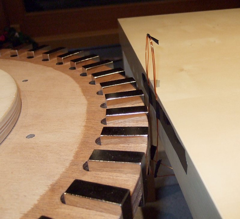

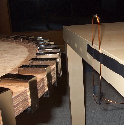

Ich habe eine Versuchsanordnung wie im folgenden Foto zu sehen aufgebaut
Die Magnetscheibe ist dabei drehbar vor dem Tisch stehend gelagert.
Ein Fahrradtacho nimmt die Drehzahl auf, ein Multimeter die inudzierte Spannung.
Als erster Test erfolgte die Messung mit einer Spule mit zwei Windungen, die in zwei unterschiedlichen
Abständen zum Magneten montiert wurde.
Als erstes erfolgte eine Messung bei der die Drähte allseitig ca. 8 mm Abstand zum Magnet hatten.
(Auf dem Foto sind es weniger)
Es ergaben sich mit dieser Spule mit zwei Windungen folgende Werte:
90 U/min = 0,21 Volt
60 U/min = 0,137 Volt
30 U/min = 0,057 Volt
Bei einem reduzierten Abstand von ca. 4 mm ergaben sich folgende Werte:
90 U/min = wegen Unwucht des Aufbaus durch Seitenschlag nicht möglich
60 U/min = 0,215 Volt
30 U/min = 0,10 Volt

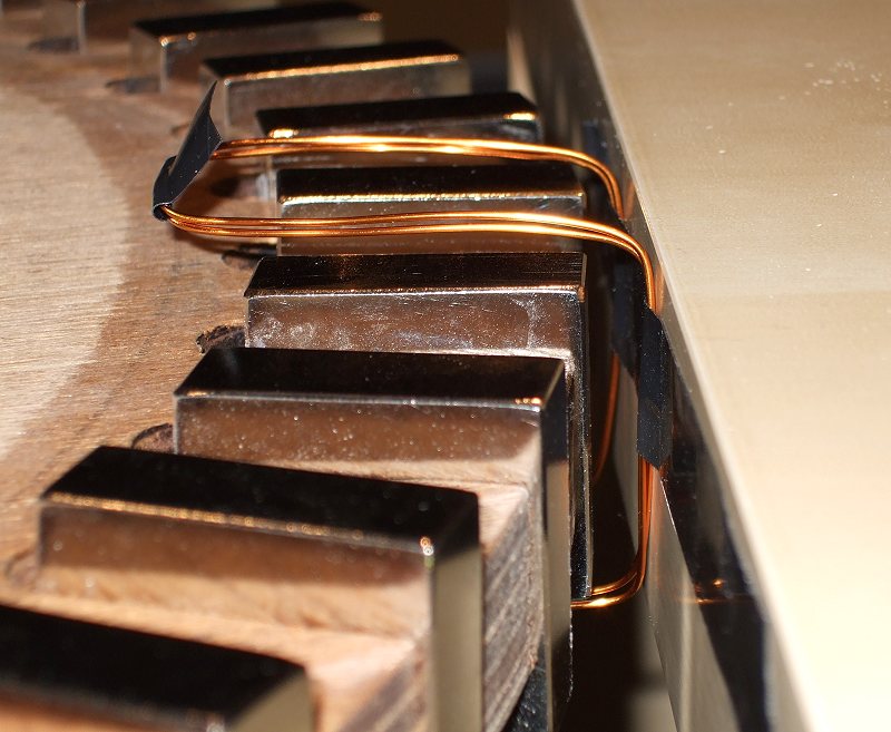

Als nächstes folgte interessehalber ein Versuch, bei dem die Spule der Länge nach aufgeklappt wurde.
Wie das zu verstehen ist, ist auf dem folgenen Bild zu sehen:
Hier machte ich mehrere Messungen bei 60 U/min, aber mit unterschiedlichen Abständen zwischen
Magnet und Spule.
Der Abstand lässt sich hier prima durch verschieben des kleines Tisches verstellen.
Die Ergebnisse des Versuchs mit der geraden Spule:
60 U/min, Abstand 30 mm = 0,004 Volt
60 U/min, Abstand 15 mm = 0,028 Volt
60 U/min, Abstand 5 mm = 0,069 Volt
60 U/min, Abstand 2-3 mm = 0,088 Volt
Wie man sehr deutlich erkennen kann ist ein geringer Abstand zum Magneten sehr wichtig oder
anders ausgedrückt ist das eine weitere Variable bei der Berechnung.
Wer dazu tendiert vor dem Basteln erstmal alles genauestens berechnen zu wollen, dem kann ich diesen
Ringgenerator also nicht unbedingt empfehlen. ;)
Alternativ hier einfach weiter mitlesen :)
Zurück zur eckigen Spule, also dem eigentlichen Spulenaufbau.
Da ich derzeit mit einer Spulendicke von ca. 1cm kalkuliere dürfte meine Messung mit der eckigen Spule
mit 8mm Magnetabstand als Mittelwert für die gesamte Spule recht gut hinkommen.
(man muss den Luftspalt zwischen Magnet und Spule mit rechnen)
Bei diesen 8mm Abstand ergaben sich pro U/min und pro Windung je Spule ca. 0,00114 Volt.
Mit diesem Wert kann ích nun den möglichen Spulenaufbau dimensionieren.

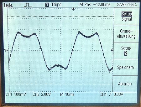

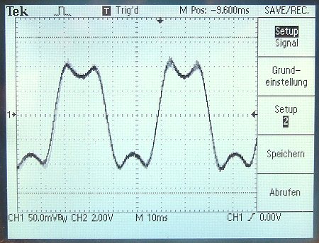

Heute nun der gewünschte Versuch mit der visuellen Darstellung der erzeugten Spannung.
CFD ich kann nur sagen Volltreffer ! Der Spannungsverlauf zeigt sich genauso wie du es
vorher gesagt hast.
Verändert man den Abstand so wird die typische Sinuskurve zunächst oben platt um dann ab ca.
6 - 7 mm langsam in die "Doppelpeakform" überzugehen. Der Übergang ist fliessend.
Die Bilder wurden bei ca. 4mm Abstand gemacht.
Bild Bild
Auch der Wert für die induzierte Spannung deckt sich jetzt mit der Theorie. Ich ermittelte bei 60 U/min
ziemlich genau 0,22 Volt Peak und sehe erst jetzt das es genau der Wert ist den du errechnet hattest.
