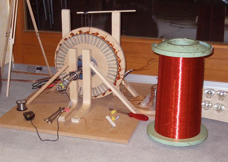

Heute kam übrigens (endlich) meine ersteigerte Rolle mit 0,45mm Draht an.
Das Foto zeigt wie gross dieser Brummer ist.
Netto sollen noch etwa 14,5 kg drauf sein.
Das würde für ca. 7 bis 8 meiner Generatoren reichen. :)
Endlich mal wieder ein Foto zwischen dieser drögen mathematischen Materie. :)
Ich muss gleich mal nachmessen ob die Angaben des Verkäufers, was den Durchmesser betrifft,
überhaupt zutreffen.
