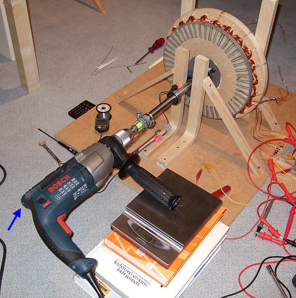

Beitragvon Bernd » Sa 28. Jan 2012, 21:27
Verwirrende Drehmomentmessungen
Ich habe mir eine simple Vorrichtung zur Ermittlung des Antriebsdrehmoments gebaut, wobei "bauen" schon übertrieben ist.
Ich habe einen Stapel Bücher neben der Borhmaschine platziert und darauf eine Digitalwaage gestellt.
Der Stapel ist so hoch das sich der Griff der Bohrmaschine nahezu waagerecht darauf abstützen kann.
Die Bohrmaschine "schwebt" dabei frei in der Luft. An ihrem Hinterteil (blauer Pfeil) steckte ich zu diesem Zweck
eine kleine runde Welle in eine Aussparung im Gehäuse die sich einigermassen koaxial zur Achse befindet
Ich habe dann zunächst mal gemessen wie stark sich die Bohrmaschine im Stillstand über ihren Griff auf
der Waage abstützt.
Abstützgewicht im Stillstand = ca. 485 Gramm
Jetzt beschleunigte ich die Bohrmaschine auf 917 U/min, verriegelte den "Gashebel" und guckte erneut auf
die Waage. Für das Abstützgewicht im Leerlauf ermittelte ich:
Abstützgewicht im Leerlauf = ca. 945 Gramm
Aus der Differenz dieser beiden Werte erhält man das Gewicht das quasi "dazu gekommen" ist durch den Leerlauf.
945 minus 485 = 460 Gramm
Aus diesem Gewicht und der Hebellänge an der ich es gemessen habe (21,1cm von Achsmitte bis zu dem Aufsetzpunkt auf der Waage)
kann ich nun das Drehmoment errechnen. 1 Nm entspricht dabei einer Gewichtskraft von 102 Gramm an einem 1m langen Hebel.
Drehmoment im Leerlaufbetrieb mit einer Statorscheibe:
(460 Gramm durch 102 Gramm) / (100cm durch 21,1 cm) = ca. 0,95 Nm
Aus der gemessenen Drehzahl und dem Drehmoment kann ich die mechanische Leistung errechnen die über die
Bohrmaschine dem Rotor zugeführt wurde.
P mech = Drehmoment (in Nm) mal Drehzahl (in U/min) durch 9,55
P mech = 0,95 * 917 / 9,55 = 91,2 Watt
Es bedeutet das ich 91,2 Watt zuführen musste damit sich der Rotor im Leerlauf mit 917 U/min dreht. :shock: :shock: :shock: :o :o
Wie kann das sein ??
Was mache ich falsch ?
Mache ich überhaupt was falsch ?
Nun bin ich gespannt auf eure Kommentare.
Beitragvon vm » Sa 28. Jan 2012, 21:36
dazu braucht man aber einen vergleich zb.die gleiche messung ohne stator???
mvg.vm
Beitragvon Bernd » Sa 28. Jan 2012, 21:38
Das wäre das nächste, aber auch so sprechen die Werte ja für sich.
Es sind 91 Watt mechanische Leerlaufaunahme bei 917 U/min.
Ein "bisschen" viel für meinen Geschmack. ;) :)

Beitragvon vm » Sa 28. Jan 2012, 21:51
teste den aufbau doch erstmal ohne geni ,nur bohrmaschine einmal linkslauf ,einmal rechtslauf auf deiner waage
ob sich da schon was zuckt
mfg.vm

Beitragvon Bernd » Sa 28. Jan 2012, 21:59
Hallo Ekofun,
der Wirkungsgrad der Bohrmaschine oder deren elektrische Leistungsaufnahne ist völlig egal, denn das messe ich ja nicht.
Ich messe rein mechanisch die Abgabeleistung in die Rotorwelle.
Ich messse nur das Drehmoment das auf die Rotorwelle wirkt, mehr nicht.
Das Drehmoment mal die Drehzahl ergibt die mechanische Leistung.
@ vm
Das habe ich getestet. Ich habe die Borhmaschine quasi völlig schwebend mit waagerecht liegenden Griff auf
die Waage abgestützt und dann gemessen wieviel sich derWert verändert wenn sie mit 917 U/min rotiert.
Beide Messwerte waren identisch, das heisst gegenüber dem Stillstand ist nichts nennenswertes hinzu gekommen.
Beitragvon Bernd » Sa 28. Jan 2012, 22:14
Jetzt habe ich die Statorscheibe nach hinten verschoben so das der Rotor unbeeinflusst bleibt.
Das "Leerlaufgewicht" lag nun bei ca. 595 Gramm.
595 Gramm minus 485 Gramm = 110 Gramm
(110 Gramm durch 102 Gramm) / (100 cm durch 22,1 cm) = 0,24 Nm
P mech = 0,24 Nm * 917 U/min / 9,55 = 23 Watt
Diese 23 Watt finde ich immer noch reichlich viel dafür das eine dünne 30cm Scheibe frei in zwei Flanschlagern läuft,
na gut immerhin dreht sie mit über 900 U/min.
Ich hoffe es ist ein indiz für eine fehlerhafte Messung. ;)
Bloß wo steckt der Fehler und gibt es überhaupt einen oder sind Verluste in dieser Grössenordnung plausibel ?
