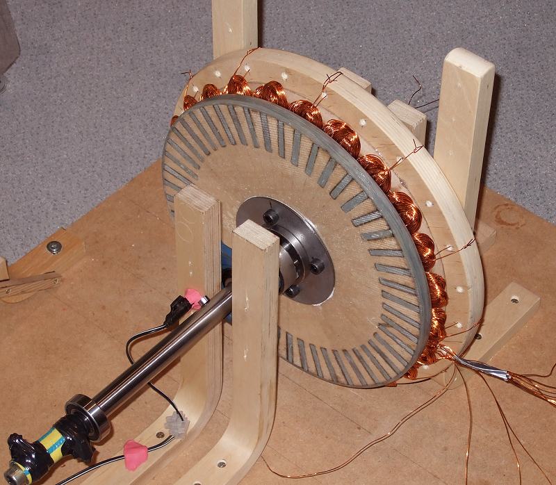

Beitragvon Bernd » Fr 27. Jan 2012, 22:10
Bei den Versuchen einfache Drehmomentmessungen am Testantrieb meines Generators durchzuführen
bin ich auf für mich derzeit noch unerklärliche Dinge gestossen. Dazu später mehr.
Was ich aber bei dieser Gelegenheit ausprobierte war der Test aus einer einzelnen Phase für ca. 2 min
(länger hält man die Lautstärke der Bohrmaschine kaum aus :) ) den vollen Nennstrom für diese Phase zu ziehen.
Es flossen ca. 6,25 A. Rein rechnerisch ergaben sich dabei Verluste in dieser Phase von ca. 28,5 Watt.
Nach dieser Zeit war die Wicklung auf geschätze 40 Grad erhitzt.
Beim Test konnte ich die Bohrmaschine, die sich mit ihrem Griff auf einer Waage abstützte, fast los lassen.
So hatte ich mal eine Hand frei um zu prüfen wieviel Luft eigentlich durch die Magnetrotorscheibe nach aussen gewirbelt
wird um die Wicklung zu kühlen. Sehr zu meiner Verwunderung spürte man da nahezu gar nichts und das bei 870 U/min !
Ich muss daher wohl noch ein paar "Lüfterblätter" auf die Scheibe kleben um einen Ventilatoreffekt zu erzeugen.

eine Belüftung des Generators erfordert zunächst eine Zuluft, Du hast aber gar keine. Bohre nahe der Achse einige größere Löcher symmetrisch verteilt durch die Rotorscheibe oder die Statorscheibe (letztere wären für den zweischeibigen Stator natürlich sinnvoll). Das werden die Öffnungen für die Zuluft. Prüfe dann die Abluft am Umfang erneut, Du solltest einen Luftstrom feststellen können. Deine Wicklungstemperatur sollte geringer sein als vorher. Testweise kannst Du die neuen Bohrungen auch abkleben, um einen besseren Vergleich zwischen mit und ohne Zuluft zu haben.
Beitragvon Bernd » Fr 27. Jan 2012, 23:51
Ja das ist richtig das hinten derzeit alles fast geschlossen ist, aber du vergisst vermutlich das die andere Seite der
Magnetrotorscheibe völlig frei liegt. Trotzdem spüre ich so gut wie keinen Luftzug am Rand der rotierenden Scheibe.
Das auf der geschlossenen Seite kaum was an Luft reinkommt ist bei den paar kleinen Bohrlöchern nicht verwunderlich,
aber das ist ja auch nur ein Testaufbau und beim fertigen Generator sieht das natürlich anders aus und getestet
habe ich den Lufttransport auf der Vorderseite.
Tatsächlich kann ich den derzeitigen Aufbau aber gleich mal dazu nutzen die "Ventilatormodifikation" auszuprobieren.
Die Löcher wollte ich allerdings asymetrisch anbringen, ebenso die "Lüfterblätter" auf dem Magnetrotor.
Das soll dafür sorgen das es zu keinen ausgeprägten Resonanzen kommen kann. Soweit der Plan. :)
Wie man sieht, vorne liegt die Rotorscheibe total frei aber auch das reicht überhaupt nicht aus um die Luft
genug zu beschleunigen. Ist ja auch nicht weiter verwunderlich denn die Scheibe ist recht glatt.
Beitragvon windstav » Sa 28. Jan 2012, 20:10
Hast du an die mögliche Unwucht gedacht?
Beitragvon Bernd » Sa 28. Jan 2012, 20:13
Auf die Rotorscheibe kommen kleine "Schaufelblätter" aus noch zu definierenden Material, die dann den
Luftstrom wie bei einem Radiallüfter erzeugen. Die Unwucht die die bilden könnten werde ich berücksichtigen.
Das Asymetrische habe ich mir bei den Propellern mancher Kühlerlüfter abgeguckt.
Mein erstes auto war mal ein K70 (falls den noch jemand kennt) und selbst bei der alten Karre floss im
Laufe der Produktion ein "Update" ein bei dem der Propeller einen asymetrischen Aufbau erhielt.
Zuvor jaulte der Motor so nervig rum, das kam von dem Lüfter.
Grüss
Beitragvon vm » Sa 28. Jan 2012, 20:33
ich würde ein paar 6mm löcher schräg in drehrichtung nahe am zentrum in den stator bohren und dann ähnlich wie beim staubsauger einige dünne leistchen auf den rotor aufkleben ,die bis kurz vor die spulen reichen (und die befestigungslöcher der spulen im innenkreis verschließen)
mfg.vm
Zuletzt geändert von vm am Sa 28. Jan 2012, 20:42, insgesamt 1-mal geändert.
Beitragvon Bernd » Sa 28. Jan 2012, 20:41
Ja so wollte ich es auch machen, mit so dünnen Leisten.
Die Bestigungslöcher gibts nur bei diesem Testaufbau.
Beitragvon vm » Sa 28. Jan 2012, 20:48
trotzdem würde im testaufbau an den löchern die luft am liebsten austreten da sich vor den spulen ein staudruck bildet.
wieviel watt müsstest du bei volllast pro seite abführen? (mal bei so 500 watt abgabe pro seite)
mfg.vm
