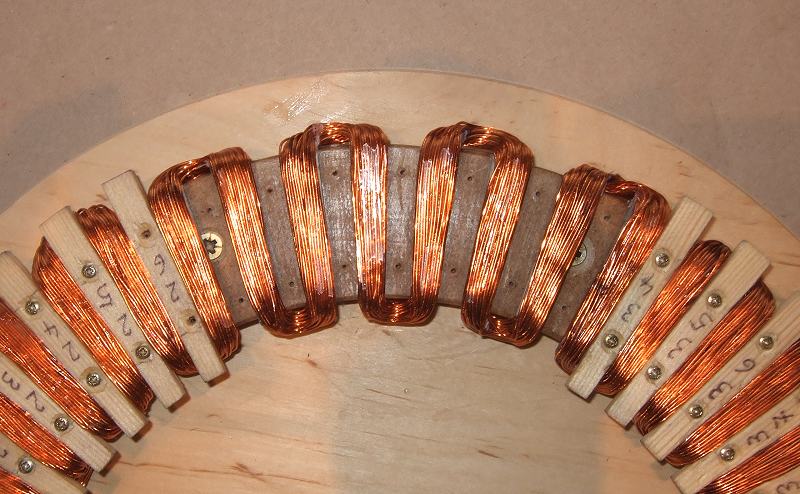

Der auf der letzten Seite zu sehende fertig gewickelte Stator (erste Phase fertig gewickelt) wurde von mir vorhin
mit stinkenden Vinylharz bepinselt und dann mit einer eingetrennten Kunstoffscheibe abgedeckt und dann verpresst.
Da ich ja schlechte Erfahrungen mit dem Abbinden von kalten Harz gemacht hatte, habe ich diesmal einen Trick
angewandt und den Spulenstrang als Heizung verwendet. Mit Hilfe von 2 Stück 12 Volt Lampen habe ich den Strom
so eingestellt das es innerhalb der Presse schön kuschelig warm ist. :)

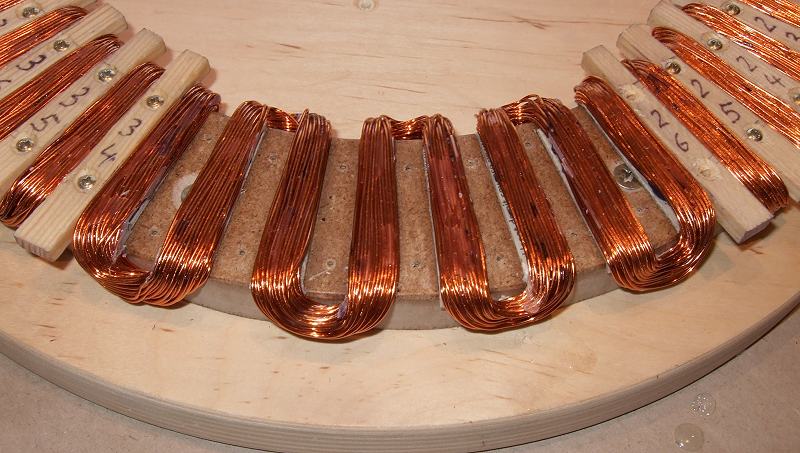

Die folgenden Bilder zeigen wie der Spulenstrang nach der Fixierung durch das Vinylharz und dem "Ausschalen" aussieht.
Das Harz brauchte übrigens nicht mal 1 Stunde um sehr hart zu werden. Ohne Zusatzwärme wäre wohl sicher 1 Tag
dafür nötig gewesen, wenn nicht mehr.
In die jetzt neu enstandenen "Ritzen" wird jetzt die zweite Phase eingelegt.
Bei der werden die Spulenköpfe nicht mehr so dolle abgeknickt, sondern der Strang schlängelt sich mehr
waagerecht von einem Schlitz zum nächsten. So weit der Plan...

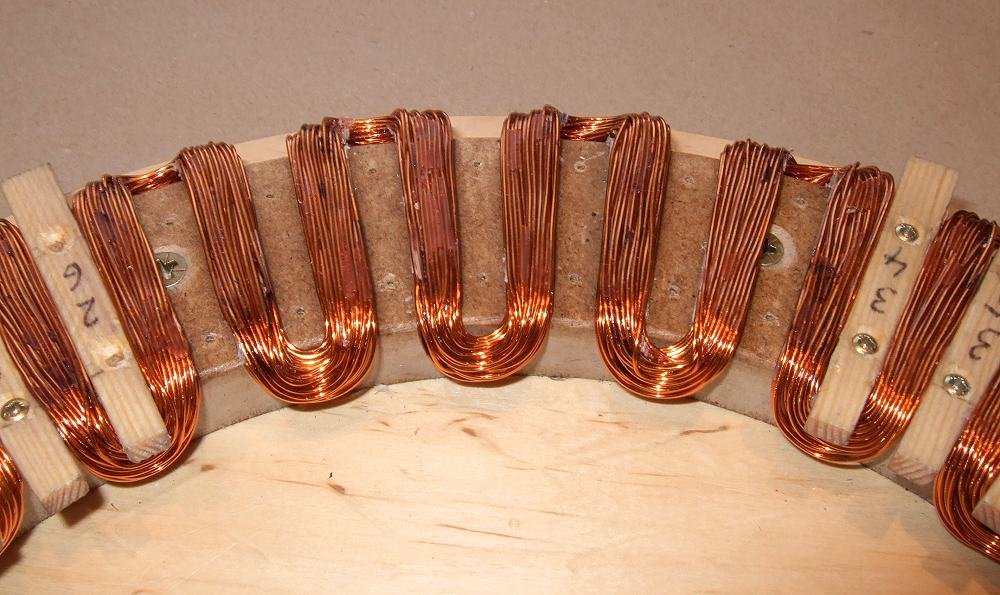

Beitragvon andreas » Mi 18. Jan 2012, 18:04
ich hoffe, dass Du alle Phasen auf der selben Wickelform baust und nicht etwa anfängst, nun an der Länge zu sparen. Mit der selben Wickelform werden natürlich alle Phasen gleich lang und haben den gleichen Innenwiderstand.
Ansonsten finde ich die Konstruktion mit den Hilfsklötzern ganz nett zur Herstellung der ausgestellten Wicklungsköpfe. Interessant ist nun, wie Du die nächste Phase befestigst, damit sie verklebt werden kann. So viele Leimzwingen hätte ich jedenfalls nicht im Hause, um jede Schlaufe einzeln zu fixieren. Vielleicht läßt sich ein Klötzchen quer über mehrere Schlaufen legen, dann reichen auch einige Schraubzwingen zur Fixierung der Klötzchen.
Beitragvon Bernd » Mi 18. Jan 2012, 18:43
Ja wie ich das meistere ist mir auch noch nicht wirklich klar. :)
Gerade eben habe ich den zweiten Spulenstrang angefertigt und muss ihn "nur" noch einlegen.
Alle Spulenstränge haben exakt die gleiche Länge.
Beitragvon Ekofun » Mi 18. Jan 2012, 21:34
die Bogen vom ersten Spulen sind stark nach unten gebogen ,so hastu du Platzeng darüber zweite Strang zu plzieren,Bogen machst flach so möglich wie es geht,dann geht das,denke ich.Hab Skize gemacht wie ich das denke aber bin schlechte Zeichner.Aber man sieht was gemeint wurde.
Beitragvon Bernd » Mi 18. Jan 2012, 23:41
Danke aber mit dem Satz wie ich das wohl meistern könnte war eher das gemeint was Andreas ansprach,
nämlich wie man die zweite Lage in Position hält. Ich werde das so ähnlich machen wie du. Ich werde die
Spulenköpfe nach unten binden, entweder mit Faden oder Kabelbindern.
Der Spulenstrang selber hat genug Platz, hab ich schon getestet.
