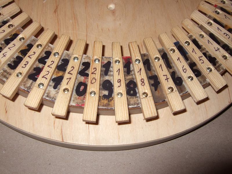

Ich habe die Wickelform nun vollständig mit Wachs behandelt und in die ca. 5mm tiefen "Schlitze" für den Spulenstrang
mit 1,4mm dicken Pappstücken auf ca. 3,5mm Höhe reduziert. Alles wurde mit Wachs behandelt.
Nach langen hin und her und abwägen aller Vor- und Nachteile habe ich mich nun für einen Spulenaufbau aus
3 parallel gewickelten 0,71mm Drähten entschieden. Die Windungsanzahl beträgt 15 so das im Spulenstrang insgesamt
45 Drähte vorhanden sind. Es ist ein bisschen Risiko, denn soviel Drähte können sehr sehr knapp für den kleinen zur
Verfügung stehenden Spulenraum werden. Wenn es klappt wären sehr gute Generatorwerte zu erwarten.
Wir werden sehen. :)
So sieht die vorbereitete, gewachste Form aus:

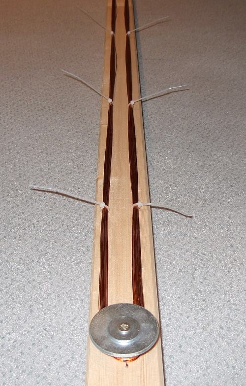

Ich habe auf drei Spulen jeweils ca. 50m Draht aufgewickelt und dann parallel auf diese Dachlatte aufgewickelt.
Die beiden Umlenkpunkte sind so gewählt das die Drahtlänge pro Windung 3,42m beträgt.
15 Windungen a 3 Drähte ergeben dann die 45 Drähte im Strang.
Nun gehts an das formen des Strangs. Das schwierigste wird sein die Gesamtlänge gleichmässig auf die 48 Abbiegungen
zu verteilen.

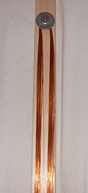

Beitragvon Bernd » Di 17. Jan 2012, 22:30
Noch ein Update.
So sieht es derzeit aus. Morgen habe ich glaube ich Muskelkater in den Fingern...

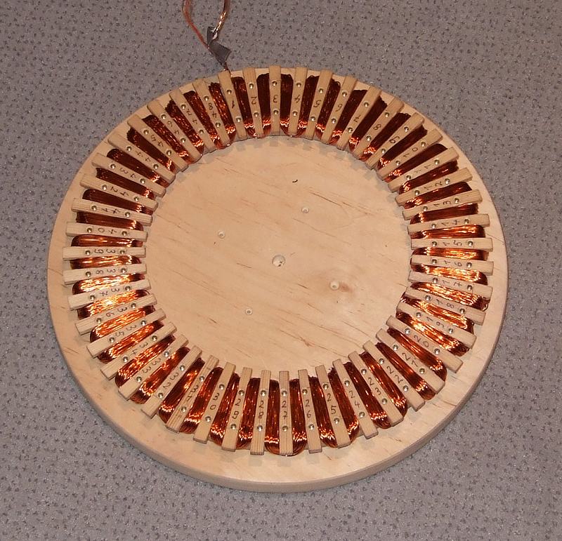

Beitragvon Bernd » Mi 18. Jan 2012, 01:15
Irgendwie bin ich froh das dieser Strang nun drinn liegt.
Ich glaube jetzt ist erst vielen klar wie das ganze eigentlich vom Aufbau her gedacht war.
Viele konnten sich das vorher wohl nicht recht vorstellen.
So sieht die erste Spulenlage und somit die erste Phase aus :
Die gepante Spannung dieser einen Phase bei 1000 U/min sind 60 Volt. Insgesamt werden es 4 Phasen a 60 Volt.
Aus einer Kombination aus Parallel- und Reihenschaltung der 4 Phasen möchte ich dann 120 Volt für den Betrieb
des Windmasters erreichen.
Der nächste Schritt wird jetzt sein diesen Strang mit 2 Komponentenharz zu fixieren und in Position zu halten.
Ist das geschehen kann ich die Holzstücke entfernen und dahinein den Strang der 2ten Phase einlegen.
Das wird auf jeden Fall schwieriger als das Einlgen der 1ten Phase, denn wenn ich die Holzstücke entferne ist
der Strang der 1ten Phase locker und verschiebbar.
Was jetzt sehr genau fest steht ist der Innenwiderstand der Wicklung.
Ich messe für einen einzelnen der drei parallelen Drähte 2,2 Ohm.
Da die drei Drähte parallel verschaltet werden beträgt der Innenwiderstand einer Phase 0,73 Ohm.
Das ist erfreulich wenig und sollte für eine ziemlich hohe Maximalleistung sorgen.
Angst habe ich noch davor das die Spannungshöhe in den drei parallel gewickelten Drähten unterschiedlich hoch ausfallen könnte.
Das wäre fatal und könnte alles scheitern lassen....
