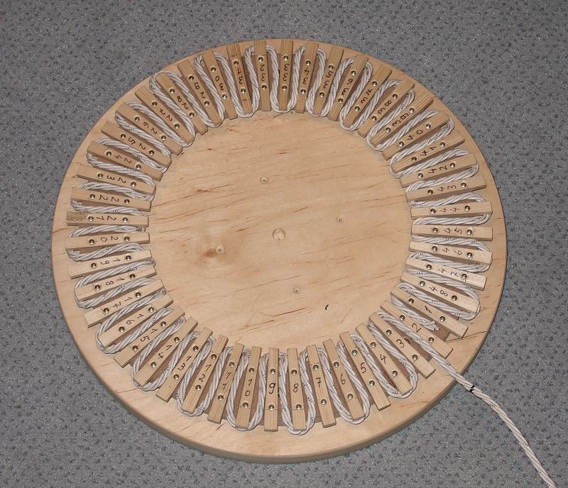

Ich habe gestern über die nötige Länge des Spulenstrangs für meinem Multiplexgenerator gegrübelt.
Wird der Strang zu kurz, kriege ich vielleicht die letzten Schlangen nicht eingelegt.
Ist er zu lang, erhöht das unnötig den Innenwiderstand.

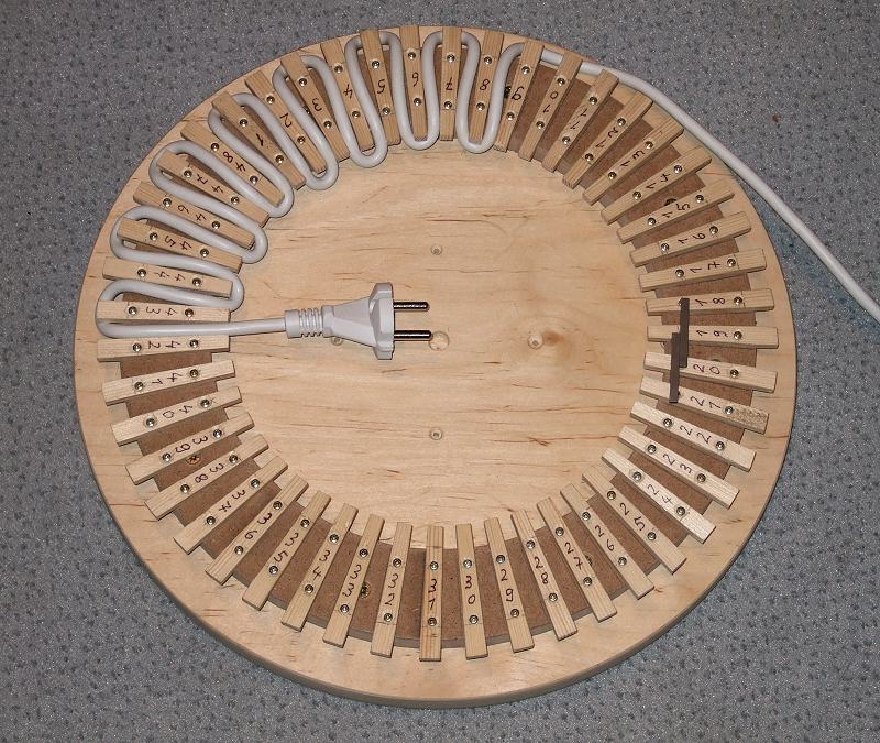

Als ersten Versuch habe ich die Netzanschlusschnur eines Heizlüfters zwischen die Holzstäbchen geschlängelt.
Hochgerechnet kam ich dabei auf eine Gesamtlänge von 3,63m für einen gesamten Spulenstrang.
Da durch das steife Kabel die Spulenköpfe sehr gross und unnötig lang wurden, habe ich einen zweiten Versuch gestartet.

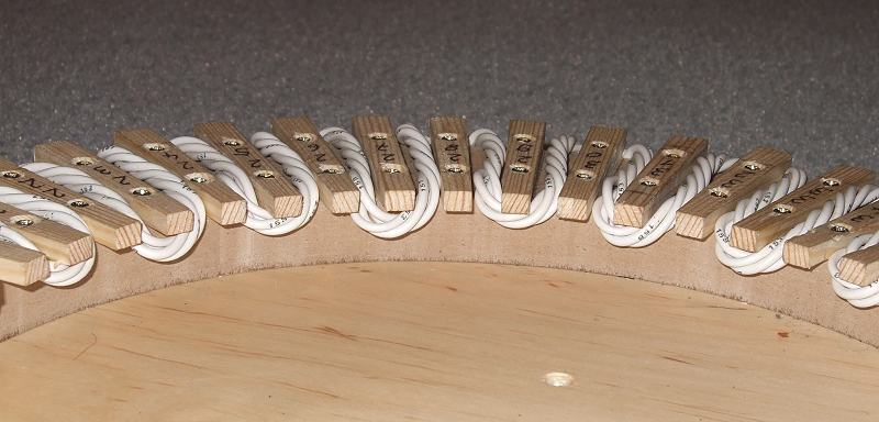

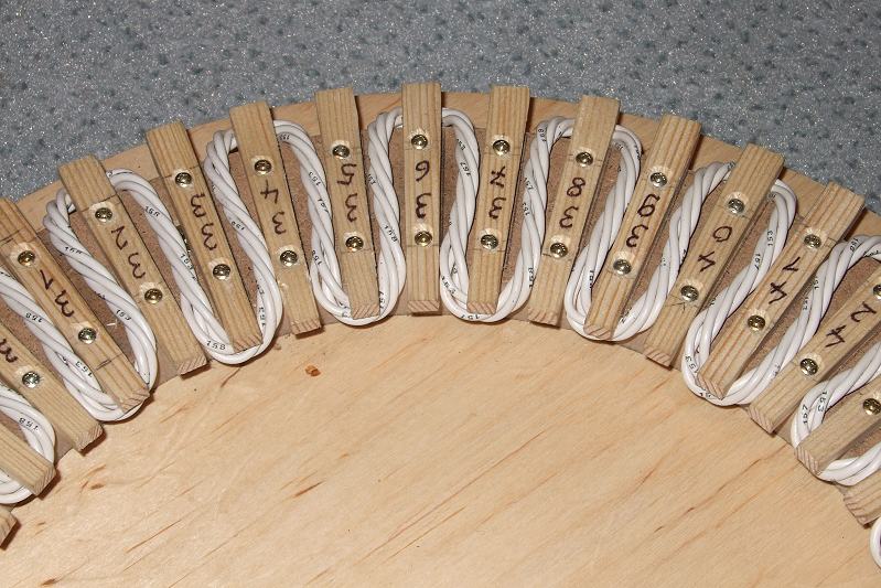

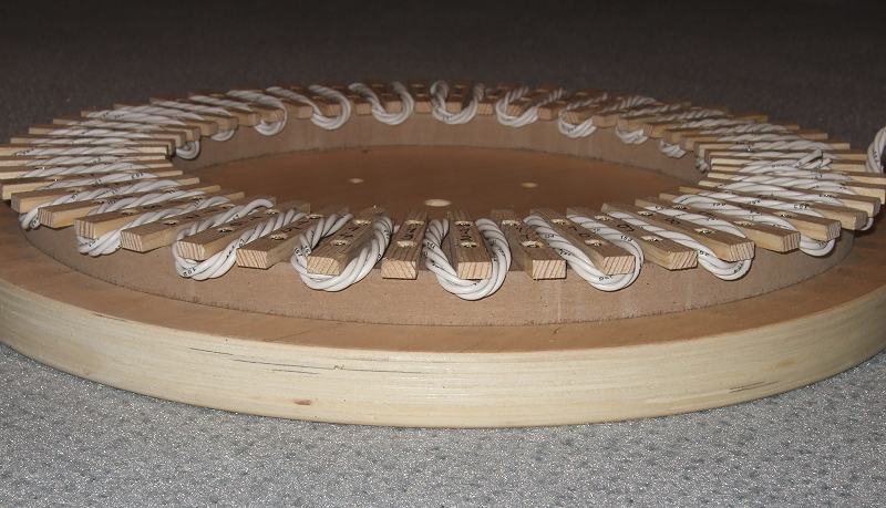

Ich legte ein sehr ungewöhnliches Kabel, das dem späteren Spulenstrang schon eher ähnelt, in die Holzstäbe ein.
Auch hier legte ich das Kabel relativ locker schlangenförmig ein.
Ich kam auf eine Gesamtlänge von 3,48m.
Zuletzt legte ich das gleiche Kabel ziemlich stramm in die Schlitze ein. Dabei kam ich dann auf 3,32m.
Ich habe mich dazu entschlossen den eigentlichen Spulenstrang 3,40m lang zu machen.
Das ist immerhin deutlich mehr als ich es vor meinen Versuchen zur Längenermittlung schätzte.
Das "unnütze" Kupfer der Spulenköpfe ist dabei fast genauso lang wie der nutzbare Teil der Spulenschenkel.
Die Gesamtlänge der Spulenschenkel beträgt 1,92m und die Gesamtlänge des Spulenstrangs 3,40m.
Anhand dieser 3,40m kann ich nun ganz einfach den Innenwiderstand einer Phase berechnen.
Bei meinem geplanten Setup liegt der Innenwiderstand einer Phase bei ca. 1,4 Ohm.
Eine einzelne Phase erzeugt bei der geplanten Höchstdrehzahl von 1000 U/min ca. 75 Volt.
4 Phasen werden es insgesamt werden.
