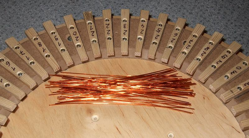

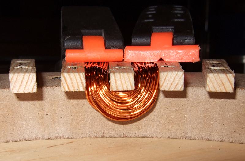

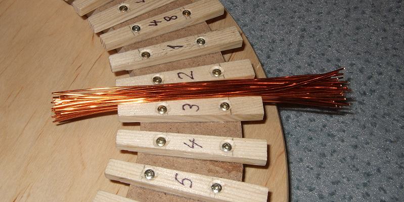

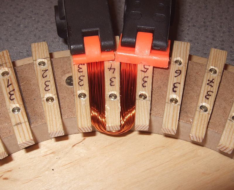

Beitragvon Bernd » Fr 6. Jan 2012, 16:21
Es gibt mal wieder ein paar Bilder zu sehen.
Ich habe mir gestern meine Drahtvorräte angeguckt und geschaut welcher Kupferlackdraht den ich besitze die
geringste Dicke aufweist. Es war ein Draht mit 0,71mm Durchmesser und mit Lack gemessen ca. 0,75mm.
Ich schaute nach möglichst dünnen Draht weil ich aus meinen bisherigen Versuchen gelernt habe das für den
Bau einer Wicklung mit Hilfe eines Spulenstrangs der Draht möglichst dünn ausfallen sollte danmit man den
Spulenstrang noch gut biegen kann. 0,75mm ist eher noch ziemlich dick für ein solches Vorhaben.
Um auf den nötigen Querschnitt zu kommen wickelt man mit mehreren Drähten gleichzeitig und verbindet sie
anschliessend parallel.
Ich habe mir dann aus diesem 0,75mm Draht 55 Drahtstücke abgeschnitten.
Ich habe dann ein bisschen probiert und geguckt wieviele Drähte ich in den "Schlitz" für den Wicklungsstrang hinein
bekomme. So lange ich das Bündel gerade lassen konnte gingen alle 55 Stück unter Druck einigermassen hinein.
So bald ich den Strang aber knickte war es doch sehr problematisch, was die Bilder leider nicht wirklich wiedergeben.
Das Knicken ging nur mit leichter Gewalt und einem Hammer und einem Holzstück mit dem ich auf das Paket "schlug".
Die Spulenköpfe wurden länger als erwartet.
50 Drähte passen gut auf 5mm Spulenhöhe, mit 55 Drähten ist es doch schon knapp, also ca. 10 Drähte pro mm Spulenhöhe.
Die 50 Drähte bilden zusammen einen Kupferstrang von ca. 20mm² den man sehr eng knicken muss !
Ich habe mir daher überlegt die durch die Holzstücke vorgegebene Spulenhöhe von 5mm doch noch zu reduzieren, damit
ich weniger Drähte einlegen muss und das ganze leichter formbar wird.
Aus elektrischer Sicht wäre eine etwas flacherer Spule zudem auch vorteilhafter als die 5mm Dicke.
Vermutlich werde ich die Spulenhöhe auf ca. 3,5mm reduzieren. Dann wären es noch ca. 35 +- ein paar Drähte im Strang.

Beitragvon magneto » Fr 6. Jan 2012, 20:10
Außer dem Elektrischen Problem, es scheint auch einen Geometrischen zu geben.
Wenn die erste Phase so wie auf dem Bild verlegt wird, dann lassen sich vermutlich die Spulenköpfe der zweiten Phase nicht so kurz gestalten wie die der ersten Phase.
Um gleich aussehende (und gleich lange) Stränge der 1 und der 2 Phase zu kriegen müßten wohl die Spulenköpfe asymmetrisch gestaltet werden – immer eine Seite weiter auslaufen lassen, dann für Umkehr scharfen Winkel knicken.
So denke ich mal... :roll:

Beitragvon Bernd » Sa 7. Jan 2012, 09:45
@ Magneto
Das Hölzchen ist der Platzhalter für die zweite Phase. Was auffällt ist das die zweite Phase nur auf einer
Seite, nämlich da wo sie durch die Mitte der ersten Phase geht, einen relativ grossen Bogen machen muss.
Ist die zweite Phase dort erst mal "abgebogen" kann sie schon direkten Kurs auf den Bereich nehmen wo sich
zur Zeit noch das Holzstückchen befindet. Der Bogen wird dadurch etwas asymetrisch, was Länge spart.
Das Bild täuscht auch ein wenig und wurde geknipst bevor ich den Spulenkopf weiter an den Holzring heran
gedrückt hatte. Auf dem Bild sieht es fast so aus als ob die Windungen bis an das Ende des Holzstückchens
reichen. Das ist nach der erfolgten weiteren Verpressung nicht der Fall. Die Windungen reichen nur
ca. bis gut zur Hälfte des überagenden Stücks des Holzes oder etwas mehr.
Ich werde beide Spulenstränge, für erste und zweite Phase, gleich lang wickeln. Zur Not muss dann der Bogen
der ersten Phase etwas grösser ausfallen aber ich denke das wird gar nicht nötig sein.
