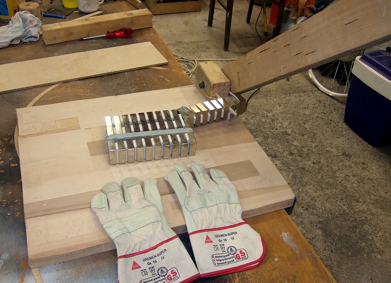

Als erstes unser "Schlagschere" die wir uns zum Trennen der Magneten gebaut haben.
Mit Hilfe dieser super simplen Vorrichtung war das Trennen der Magente ein Kinderspiel.
Selbst die nebeneinander klebenden "Magnetstränge" (im Bild zu sehen) liessen sich so prima trennen.
Auch hier war es wieder gut das wir zu zweit waren.
Die auf diese simple Weise getrennten Magnete haben wir dann nach und nach in die Magnetscheibe eingesetzt.
Die Magnete gingen dabei schön schwer in die Schlitze hinein.
Als es an die letzten Magnete ging, wurde mir schon etwas komisch und vor dem allerletzten haben wir dann
auch erstmal ne kurze Pause gemacht und gerätselt wie wir den rein bekommen.
Ich habe mich dann kurzerhand für die gefährliche Version entschieden und auch den letzten genauso einfach
von Hand eingesetzt wie auch die anderen zuvor.
Allerdings war das dann echt ne Quälerei weil der verbliebene Schlitz im Holz durch die anderen, seitlich
drückenden Magneten, sehr schmal war aber eng kann ja auch mal gut sein. :)

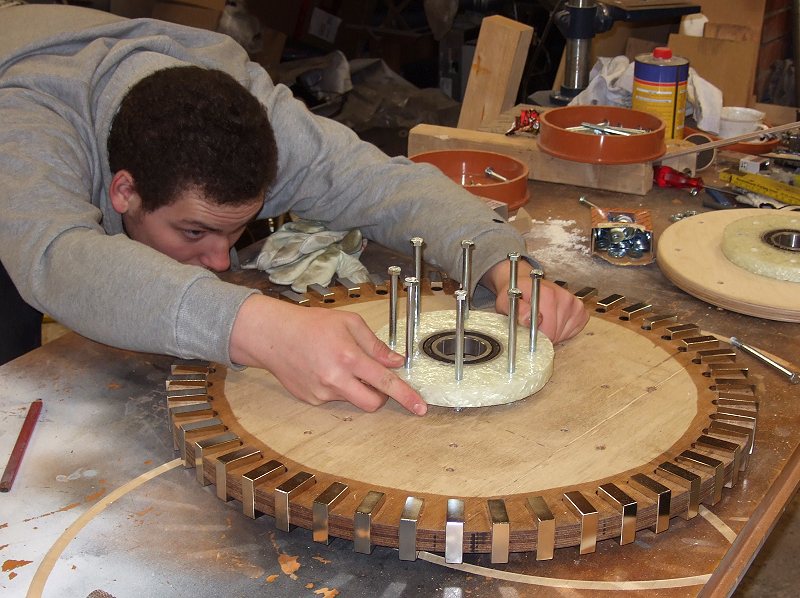

Hier jetzt Finn beim Zusammensetzen der Magnetscheibe mit Aufbau und Lagerungen.
Die Lagerböcke hatte ich aus Epoxidharz und Glasfaserschnippseln in einer Form gegossen. Leider war ich zu doof
in die erste Form zuvor Trennmittel einzufügen, so das es eine riesen Sauerei war die Unterseite der Form, Glas,
in tausend Teile zu zerschlagen damit wir den Lagerbock wieder heraus bekamen.

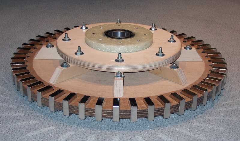

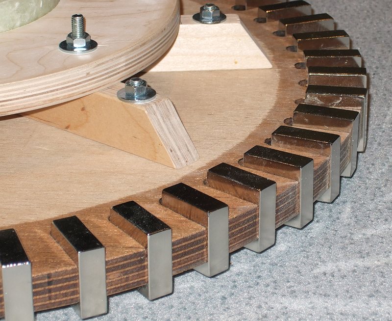

Warum ist außen auf der Scheibe, da wo die Magnete eingeklemmt sind, ein dunkler Ring.
(Auf der 2. Seite dieses Beitrags ist der noch nicht vorhanden.)
Die dunkle äußere Schicht von der Platte ist auch weggeschliffen (von Seite 1) - war das zu uneben?
Sind die Magnete nur "reingequetscht"/geklemmt - oder richtig verklebt?
Viele Grüße an Euch 2, Herbert
Zuletzt geändert von miniwindi am So 8. Nov 2009, 22:07, insgesamt 1-mal geändert.
Re: Baubericht eisenloser Ringgenerator, Großversion
Beitragvon finn » So 8. Nov 2009, 22:00
geklebt werden sie später auch noch...
da wo der dunkle ring ist, ist dsa holz gebeizt, bernd hatte heute morgen wohl lust, es zu beizen ^^ xD
Beitragvon Bernd » So 8. Nov 2009, 22:18
Hallo Herbert, der dunkle Bereich ist mit einer von mir entwickelten "Magnetleistungsverdoppelungsfarbe"
gestrichen. :D Diese Farbe ist ähnlich den dunklen Köpfen an Schraubendrehern magnetverstärkend.
Naja, Spass bei Seite, das ganze Holz soll ja gegen Feuchtigkeit geschützt werden, auch die Schlitze
in denen die Magnte nun stecken. Um später mit der Farbe nicht auf den Magneten rumschmieren
zu müssen (da soll ja noch der Kleber gut haften können) habe ich den äusseren Rand der Scheibe
schonmal mit Holzschutzfarbe gestrichen gehabt bevor wir die Magneten einsetzten.

Wie habt Ihr die Magneten in Höhe und Tiefe gleichmässig "eingestellt"?
