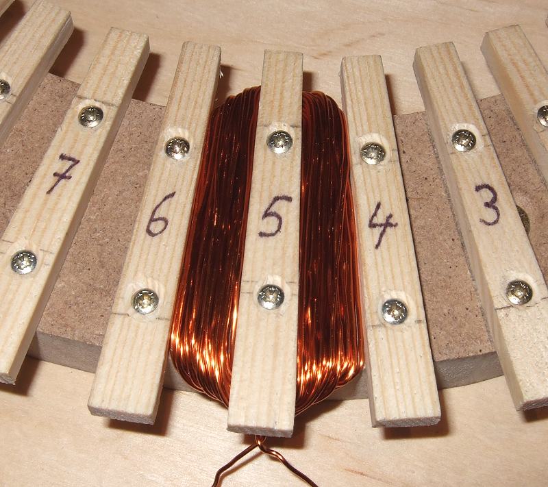

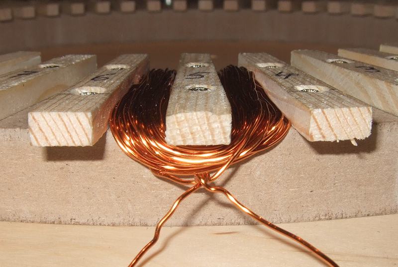

Für mich ist es der erste Versuch eine Wicklung aus einem langen Strang zusammen zu falten.
Was ich jetzt schon sagen kann ist das der Draht dabei möglichst dünn und wenn nötig dann lieber mehrfach
parallel gewickelt werden sollte. Einfach damit der Strang weich und formbar bleibt und nicht zu steif wird
und sich gut um Ecken herum legen lässt.
Ich habe den Drahtrest von den vorherigen Fotos wieder abgewickelt und neu zu einer einzigen Spule aufgewickelt.
Man sieht das noch viel Platz wäre. Natürlich ist das alles ein bisschen faltig und suboptimal, halt mehr um ein
Gefühl für das ganze zu bekommen.
Um mal die Grössenverhältnisse in Erinnerung zu rufen, die Holzleiste die aussieht wie eine Dachlatte ist nur 5mm hoch.
Der Draht hat übrigens gerade mal 0,8mm, auch wenn er hier dicker wirkt. :)
Ich habe die Spule mal abgenommen und an der drehenden Magnetscheibe vermessen.
Die Werte sehen gut aus und bestätigen das was ich durch die super Testspulen von Manfred schon erahnen konnte.
Alles im grünen Bereich. :)

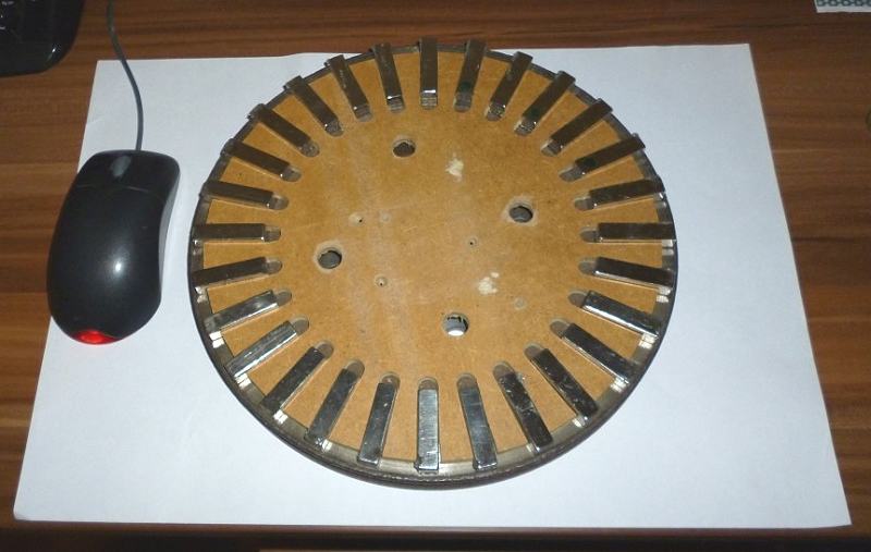

Beitragvon Manfred » So 1. Jan 2012, 18:32
es sieht mir danach aus als wären die Magnete auf einener KFZ Scheibenbremse plaziert. Da schlägt er zwei Fliegen auf einmal; er hat den Magnetrückfluß und einen Seitenschlag freien Lauf der Magnete.
Es wäre interessant zu erfahren ob die andere Seite auch mit Magnete bestückt ist. Ich vermute mal das es so ist.
Beitragvon Ekofun » So 1. Jan 2012, 19:30
Das erinert mich auf Deine Magnetscheibe mit unterschied das es kein Eisen hat.Aber Deine Scheibe hat Pole auch von andere Seite so kann zwei Statoren bedienen.
Weiss nicht wieviel Windungen für Strang Du nimmst,aber schätze Querschnit soll mindest 1,4 mm ^2 sein.Mit 5 Drähte e 0,6 mm dicke hat man 1,4 mm^2 und Strang ist gut bigsam.Das ist nur ein Vorschlag,Deine Werte weiss ich nicht.
Beitragvon Bernd » So 1. Jan 2012, 19:42
Ein Generator bei dem die Magnete auf einer eisernen Scheibe sitzen erzeugt ca. 50% weniger Maximalleistung als ein
Generator mit der gleichen Anzahl von Magneten ohne eisernen Rückschluss, dafür aber mit zwei Statoren auf beiden
Seiten der Magentscheibe. Außerdem ist die Variante ganz ohne Eisen auch viel leichter und dadurch trägheitsärmer,
aber auch schwieriger zu bauen und benötigt mehr Kupfer.
