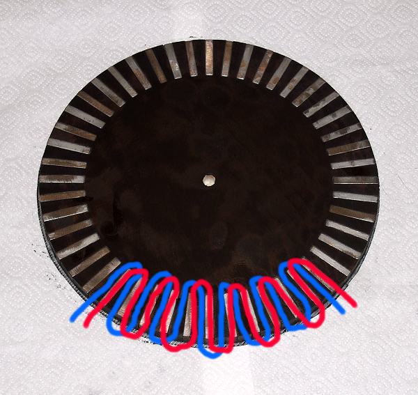

Wir meinen eine meanderförmige Spule die sich um die Magneten schlängelt wie eine Schlange,
aber nur auf einer Seite der Magnetscheibe. Diese Spule sieht wie viele "U" nebeneinander aus, immer
abwechselnd mal so mal so rum.
Zwei von diesen Endlosspulen werde ich ineinander verschachteln. Eigentlich so wie die endlose Spule in jedem
Elektromotor aussieht. Mal sehen ob ich Fotos im Netz finde die das verdeutlichen.
Beitragvon Bernd » Di 6. Dez 2011, 18:45
Um zu verdeutlichen wie ich die Wicklung aufbauen will habe ich zwei Fotos editiert.
Die Spule wird an einem Stück mit sagen wir mal 10 Windungen erstellt und dann so schlängelförmig einmal
im Ring um die Magnete herum verteilt. Ich habe der Einfachheit halber nun einen Abschnitt der Spule eingezeichnet.
Der Spulenstrang, also die Schenkelbreite ist später grösser, gerade so breit das in die Lücken der ersten Windungen
ein zweiter Spulenstrang hinein passt.
Der zweite Spulenstrang wird dann in die Lücken des ersten gelegt. Dort wo sich die Stränge überkreuzen wird
der obere nach Außen gebogen, der untere kann gerade bleiben.
Durch die Überlappung wird der zur Verfügung stehende Fluss über den Magneten optimal ausgenutzt.
Jetzt grüble ich wie ich eine Art "Form" erstellen kann, vielleicht nur für die erste Lage, in die ich den
Spulenstrang einlegen kann.

versuche mal das klassische Nagelbrett. Ich verwende immer die Reststifte von Blindnieten als Nägel. Die Löcher dafür werden natürlich nach Papierschablone gebohrt, damit sie auch passen.

Bei einer Spulenschlange sehe ich Probleme diese Formhaltig, Plan und mit überall gleichen Abstand zum
Rotor auf einen Untergrund zu befestigen sprich kleben
Deswegen gibt es ja dieses Forum um Ideen zur Lösung zu finden. :)
Plan sehe ich nicht so als das zentrale Problem an, denn ich werde die Spule plan drücken und dann verharzen,
so wie ich es auch schon mit der Magnetscheibe machte.
Im Augenblick tüftele ich noch an einer Lösung den Spulenstrang überhaupt erstmal ringförmig so zu formen
wie es die Magnete vorgeben. Andreas hatte ja schon eine Idee mit vielen kleinen Nägeln genannt.
Formgebungen die die Magnetscheibe umschliessen möchte ich vermeiden da ich gerne eine einfache Demontierbarkeit
erhalten möchte. Ich sehe das Ding schon fertig vor mir und es ist nicht sehr kompliziert, nur einige Details sind
noch ein paar Gedanken wert.

Am einfachsten wäre wohl jede Spule einzeln zu wickeln und nach dem verkleben zu verlöten.
Wobei Du natürlich die blaue Phase an der äusseren wiederkehr nach unten und die rote Phase an der inneren wiederkehr nach oben biegen musst. Aber das weisst Du ja eh.
Der Vorteil dabei ist, das man jede Spule gegen die Magnete genau ausrichten kann.
Bei einer Vierteilung des kreises wird das wohl nicht ohne Schablone gehen, glaub ich mal, Das wär dann ein geviertelter Hohlzylinder dessen Wandstärke die Magnetlänge +x ist. Wenn dann so ein Segment noch auf eine Trägerplatte geschraubt wird kann man durch Unterlegscheiben sogar noch eine Feinjustierung herstellen.
