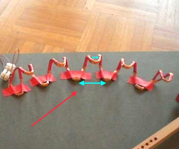

Auf dem nächsten Bild sieht man eine 10-Pol Thurnerspule :
Da die Spule keinen Kreis (geometrisch) schliesst, hatte ich einfach auf der gleichen Weg zurückgewickelt. Hier ein
Bild, wo man sieht wie ich die Spule gewickelt hatte :
Und genau das scheint das Problem sein. Egal ob ich die Spule "breit mache", oder sehr eng verbaue, es wird
einfach keine Spannung induziert.
oder sehr eng :
Ich kann keine Spannung messen. Evtl. weisst du, was das Problem sein könnte.
Daraufhin hatte ich eine weitere Spule gewickelt, wo ich auf dem "Wicklungsrückweg" einfach
entgegengesetzt (oder spiegelbildlich) gewickelt hatte. Sieht man auf dem Bild ganz gut.
Hier konnte ich bei ca 20 u/min an die 0.2 Volt messen. Ich hatte eigentlich viel mehr erwartet,
bin ein wenig überrascht.

Warum deine Spule Nr.1 und ansatzweise auch die Nummer 2 keine Spannung erzeugt ist klar,
du hast sie "bifilar" gewickelt, das heisst die resultiereden Spannungen heben sich gegenseitig
auf, das Ergebnis ist genau gleich 0 oder nahe drann.
Es ist zwingend nötig das der Stromfluss nur in einer Richtung in der Spule verläuft.
Plötzlich kann ich wieder was aus meiner Lehre gebrauchen, da wurde manchmal auf
Relaiskernen bifilar gewickelt wenn man kein Magnetfeld erzeugen wollte.
Bei dir sorgt es nun dafür das keine Spannung entsteht, aber ist im Grunde das gleiche.
Alternativ könntest du Einzelspulen wicklen und diese dann zusammen schalten, oder
als "Rückleitung" aussen herum wicklen. Die vielen Drähte aussen wären dann zwar nutzlos,
aber dann entstände wenigstens Spannung in der Spule bei den Tests.
Noch was, nach meinem Verständnis sollten die Spulenöffnungen/Schleifen immer gleich
gross sein. Bei deiner 10 Pol Spule hast du oben die "Drahtwurst" ziemlich eng zusammen
gefaltet aber unten hat sie eine riesen Öffnung, das sollte also gleich gross geöffnet sein.
Ich weiss das es auf der alten schwarz/weiss Abbildung eher so aussieht wie du es auch
gewickelt hast, aber ich glaube das ist eher schematisch gemeint gewesen denn energetisch
richtig. Ausserdem benötigt man die Symetrie auch wenn man auf Drehstrom gehen will
und sich die Spulen dafür überlappen müssen.
Wenn du auf deiner Wickelhilfe (die ich ganz klasse finde) jeweils immer über 2 Hölzer gehst,
dann sollte es symetrischer werden

Kleine Korrektur, die Wickelform die du ungewollt erzeugt hast, nennt sich natürlich nicht bipolar
sondern bifilar, ich habs oben korrigiert. :)
Siehe auch : http://de.wikipedia.org/wiki/Bifilar
Hast du Dir schon Gedanken gemacht wie du die Magnete befestigst ?
Das Holzstückchen könnte man ja an der GFK-Platte befestigen und vielleicht die
Magnete mit dem Holz verkleben ?
BTW. falls du die Möglichkeiten hast, würde ich unbedingt mal den Versuch machen
statt dem Holz zwischen den Magneten ein Stück Eisen zu verwenden. Das sollte die
Effektivität erhöhen, leider auch das rotierende Gewicht.
Eigentlich möchte ich dich ja animieren deine Bifilar Spule wieder abzuwickeln und
daraus eine wie oben angesprochene zu fertigen, denn ich bin auf deine Ergebnisse
sehr sehr gespannt.
Auch wenn es Dir vielleicht nicht bewusst ist, das was du da gerade machst ist eine Art
"Grundlagenforschung" für spätere Dimensionierungen derartiger Generatoren von der
wir alle provitieren können.
Längliche Magnete zu verwenden war auch anfangs eine Idee von mir. Allerdings wurde
mir dann bewusst das der Magnet möglichst kompakt sein muss, denn maßgeblich ist
sein Volumen für seine Kraft entscheidend und eine kompakte Bauform ist von Vorteil.
Mit anderen Worten, wenn ich das gleiche Magnetvolumen auf einen grösseren Magnetumfang
verteile, weil dieser z.B. länglich/rechteckig gestaltet wird, dann verlängert das meine
nötigen Kupferdrähte obwohl sich an der "Antriebskraft", also Anzahl der energetisch
wirksamen Feldlinien nichts verändert hat. Der Bauaufwand und der Innenwiderstand steigen,
also Käse... :(
Ich denke das runde oder quadratische Bauformen die beste Eignung für unser Projekt haben.
Mehr Pole oder stärkere/grössere Magnete ?
Sehr interessante Frage ! Mehr Pole bedeuten schnellere Polwechsel und daher höhere Induktion
Stärkere Magnete bedeutet in der Regel grössere Bauformen mit einem stärkeren Magnetfeld und
daher ebenfalls mehr Induktion.
Wenn wir aber beides kombinieren, also mehr Pole und mehr Magnetmasse (weil zusätzliche
gleich grosse Magnete hinzu kamen und damit die Polzahl sowie die Gesamtmagnetmasse vergrösserten)
dann denke ich dürfte diese Variante den grössten positiven Effekt erzielen.
Mehr Pole sorgen aber ausserdem auch noch für eine höhere Frequenz was immer günstig ist und einen
ruhigeren Lauf zur Folge hat.
