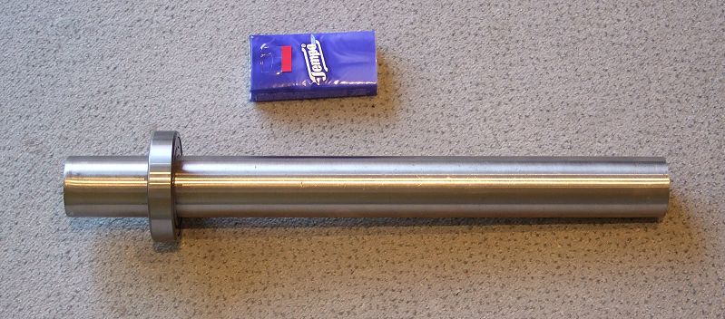

Man muss auch mal Glück im Leben haben.
Die heute angekommenen grossen Radiallager passen haargenau schön klemmend über das geschliffene 50mm Rohr.
Wie dafür gemacht, ich freu mich. :)
Tempos als Grössenvergleich.

Beitragvon Harzer » Mi 9. Sep 2009, 18:16
sieht gut aus deine "Welle",
Das mit dem verdrehen der Flanschlager hatte ich ja beschrieben.
Durch seitliches herausdrehen lassen sie sich auch schnell aus dem Gehäuse ausbauen bzw. auswechseln.
Ich hoffe du kannst sie irgendwann mal gebrauchen.
Gruß Lutz

Beitragvon Bernd » Mi 9. Sep 2009, 18:25
Ahhhh das muss ich überlesen haben Lutz. Muss ich dafür den seitlichen Schmiernippel heraus drehen ?
Weil eine andere Madenschraube oder Loch oder ähnliches finde ich nicht am Gehäuse des Lagers, nur
noch die beiden Madenschrauben mit denen man die Achse sichern kann.
Deine Lager werde ich ganz sicher verwenden, ich mache mir gerade Gedanken darüber.
Die dicke "Welle" (die keine ist, denn sie steht ja fest und drumherum dreht es sich) ist ja für einen relativ
grossen C- Rotor von ca. 4 bis 5m² (ja für mich ist das schon gross :) )
Die schönen Flanschlager könnten ein etwas kleineres Modell lagern.
Nochmals vielen Dank für deine Spende.

Beitragvon jb79 » Do 10. Sep 2009, 12:41
Schon ziemlich monströs deine Achse mit dem Lager, angesichts der Rotorgröße wäre kleiner zu bauen wahrscheinlich fahrlässig was die Festigkeit anbelangt.
