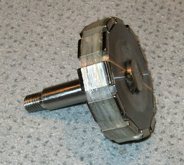

Beitragvon Bernd » Mo 4. Jan 2010, 23:55
ich habe den Generator wieder zusammen gesetzt.
Sensibilisiert von der Kenntnis des Aufbaus der Lagerung merkt man schon ein deutliches Spiel,
denn zwei einfache Radiallager direkt übereinander gelegt sind halt nicht so der Bringer, zumal
die Lagerböcke und auch die Achse Spiel zu den Lagern haben.
Leider ist die Position des Rotors auch nicht wirklich definiert, zumal die Achse auch recht locker
durch die Lager flutscht. Man kann den Rotor also über seine Achse in den Lagern hin und her
schieben, auch nach dem Zusammenbau. :)
Mag sein das es etwas besser wird wenn über das M14 Gewinde was drauf geschraubt wird, denn
über einen Distanzring veringert sich dann der Bereich den die Achse rutschen kann.
Toll ist das aber alles nicht.
Hier ein Bild von dem Rotor, dem ich ein Band aus Glasroving verpasst habe.
Ich habe einige Windungen Glasroving um die Magnten gewickelt und das dann mit Epoxidharz
getränkt. Nach einem Tag war dieses Band subjektiv empfunden steinhart und sehr fest.
Zumindest also eine gute Erfahrung die ich sicher auch am grossen Ringgenerator einsetzen kann.
Re: 300 Watt Ebaygenerator unter die Lupe genommen
Beitragvon Flo Celle » Di 5. Jan 2010, 08:54
@Bernd
Klasse breicht wieder ein mal !! :)
Und genau so habe ich das gemeint mit dem glasroving und das ist nicht nur supjecktiv steinhart das íst eine in der kraft wirckenen richtung also nach außen durch die Fliekraft an den Magnete nicht zu zerstörende sicherung !! ! Und noch dazu ging es sicher auch sehr leicht von der hand ? und wenn du noch mehr auf numer sicher gehen möchtest kannste das kleine teil jetz´t in einem kleinen ofen tempern das ist ist es wircklich fest !!
die Temperdaten müsstest du bei dem händler finden wo du das hartz gekauft hast
Gruß flo
Beitragvon Bernd » Di 5. Jan 2010, 21:15
Hallo Flo, mit dem Tempern hab ich hier ein wenig bedenken, weil die Magnete vermutlich nicht mehr
als max. 80 Grad ab können, wobei mir immer noch nicht klar ist ob sie ab dieser Temperatur
dauerhaft geschädigt werden oder nur temporär ihre Eigenschaften verlieren.
Ja das Wickeln ging recht einfach. Ich hatte den Glasrovingstrang zunächst an einer Stelle mit etwas
2 Komponentenkleber festgeklebt (Kleber war der mit dem ich den Magneten aufklebte).
Danach habe ich einfach stramm drumm gewickelt und dann mit etwas Harz getränkt.
