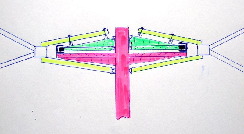

die Leisten und die kleine Scheibe: Ist das rein aus Stabilitätsgründen oder wofür?
(Asche über mein Haupt, wenn ich es überlesen habe)
Re: Baubericht eisenloser Ringgenerator, Großversion
Beitragvon finn » Fr 6. Nov 2009, 20:23
ich denke mal, die leisten sind dafür da, um möglichst viel vom eisen (z.B. das lager) von den magneten weg zu halten...
Stabilität könnte auch ein grund sein
Beitragvon Bernd » Fr 6. Nov 2009, 20:42
Ja Stabilität ist auch ein Grund. Wichtig erschien mir aber zwischen den beiden Lagerungen,
oberhalb der kleinen Scheibe sowie unterhalb der grossen Scheibe, ein wenig Abstand zu bekommen,
damit entstehendes Lagerspiel auf dem grossen Durchmesser zu keinem nennenswerten Kippeln führt,
denn die Scheibe darf nicht mehr als max. 1mm unrund laufen. Evtl. könnte man die Stege weg lassen,
aber da ich da noch keine Erfahrung habe, habe ich lieber auf Nummer sicher gebaut. Daran gedacht
ohne Stege auszukommen hatte ich schon, aber nur 4cm zwischen den Lagern erschien mir bezogen
auf die notwendige exakte Führung der Scheibe recht wenig.

Herbert die Unterseite trägt die Spulen und ist feststehend, sie rotiert also nicht.
Hier muss ich es nur hinbekommen das die "Spulenscheibe" schön rechtwinklig zur Achse steht.
Zur Erinnerung hier nochmal die aller erste Skizze des Generators die ich mal ins Forum stellte.
Sie ist nicht mehr ganz aktuell, zeigt aber den grundsätzlichen Aufbau.
Die Tragarme und ihre Befestigung bitte mal wegdenken.
