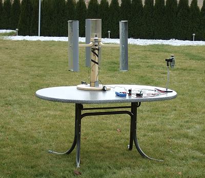

Ich war gerade ne Weile mit dem Mini C- Rotor mit Nabengenerator im Garten. Ich habe das Teil
auf dem Gartentisch auf die freie Rasenfläche gestellt und daran dann die Verdopplerschaltung
angeschlossen sowie zwei unterschiedliche Akkupakete, die ich abwechselnd ausprobierte.
Zusätzlich stellte ich auf den Tisch noch meinen "Windmaster 2", ein Windgeschwindigkeitsmessgerät.
Leider weht heute nur ein spärliches Lüftchen aber durch eine Weile Beobachtung konnte ich dann
die Windgeschwindigkeit heraus finden bei der der Ladebeginn liegt. Für den 12V Akkupack liegt
der Ladebeginn bei etwa 2,8m/s und für den 7,2V Akkupack liegt der Ladebeginn bei etwa 2,2m/s.
Auf dem im Hintergrund sichtbaren silbernen Fahnenmasten befindet sich ein Anemometer in
ca. 6,5m Höhe. Dort weht ein fast doppelt so schneller Wind wie auf der freien Rasenfläche auf der
der Gartentisch steht. Das bedeutet das ich dort oben in Höhe des Anemometers ca. 5x (!!) mehr
Energie ernten könnte als unten auf dem Tisch. Schon der Hammer wenn man sich das so vor Augen führt.

... 12V Akkupack liegt der Ladebeginn bei etwa 2,8m/s und für den 7,2V Akkupack liegt der Ladebeginn bei etwa 2,2m/s...
Das muß man mal in aller Ruhe setzten lassen. Ist echt der Hammer; bei einem lauen Lüftchen, das kleine Windrädchen am Boden aus
einer Dachrinne, Blech und Holz plus einen handelsüblichen Fahrraddynamo lädt einen 12V Akku. Ich find das irre. Die Leistung ist zwar
erwartungsgemäß gering aber immerhin. Das müssen andere, unter gleichen Bedingungen, mit Ihren Konstruktionen erst einmal nachmachen.
Bernd, ich hefte dir jetzt mal ein fettes Bienchen aus der Pluskiste ans Revert. Fein gemacht :D
