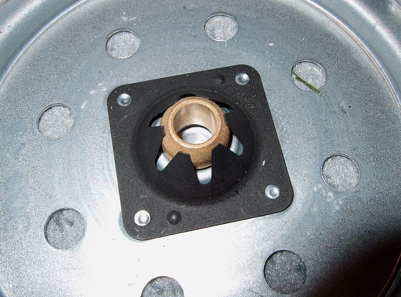

Ich habe das Gehäuse sogleich geöffnet. Was dabei zum Vorschein kam seht ihr auf den folgenden Bildern.
Es handelt sich also um einen Gleichstrommotor mit 4 Kohlebürsten. 4 halbrund geformte Ferritmagnete bilden
die magnetische Antriebskraft. Wie auf dem folgenden Bild zu sehen ist die hintere Seite der Motorachse
als einfache Bronzebuchsenlagerung ausgeführt, mir scheint da wurde der Rotstift angesetzt.
Für einen Dauerbetrieb wäre das sicher nicht so gut.

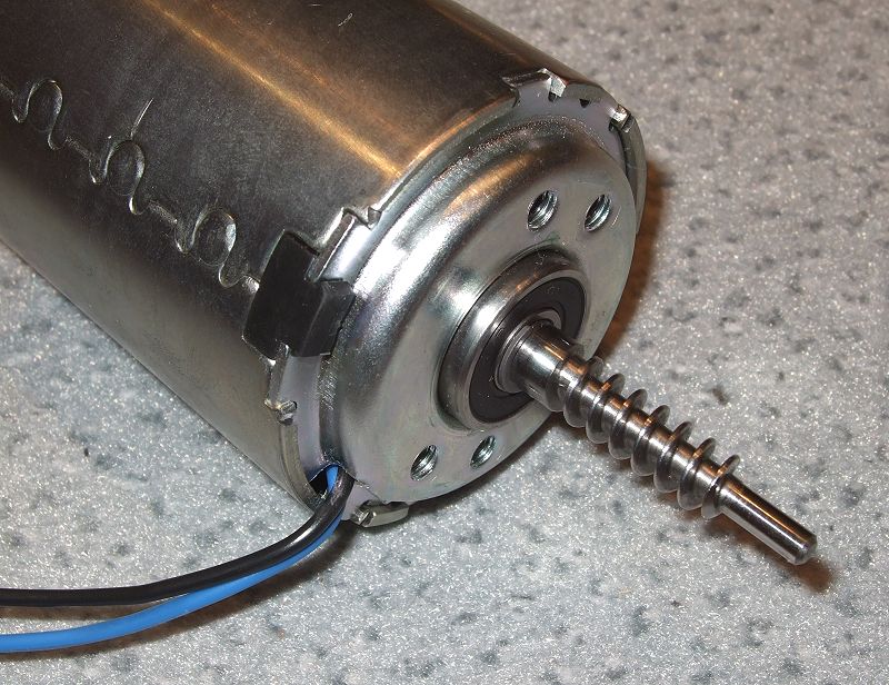

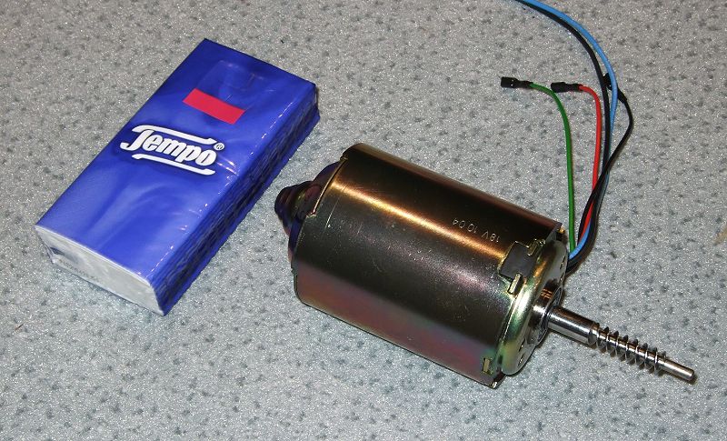

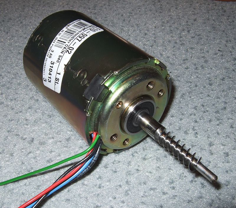

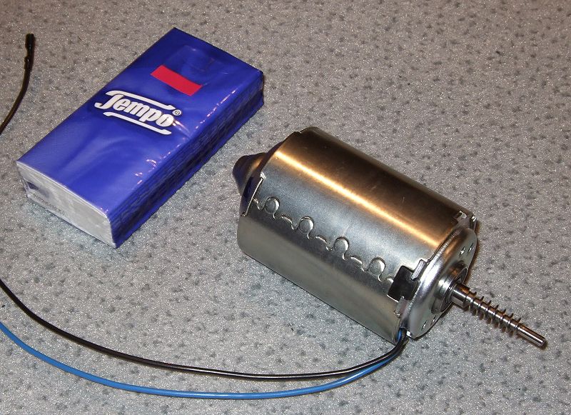

Das Modell Okin 540 ist für 18 Volt ausgelegt und erreicht bei dieser Spannung eine Nenndrehzahl von 1800 U/min.
Das silberne Modell Okin 304 ist auf 40 Volt ausgelegt und erreicht bei dieser Spannung eine Nenndrehzahl von 2400 U/min.
Beide Motoren haben die gleichen Dimensionen. Was sofort auffällt ist das der 18Volt Motor deutlich schwerer zu drehen ist.
Das Modell 304, das auf 40 Volt ausgelegt ist, lässt schon beim Drehen von Hand eine weisse Power LED hell aufleuchten.
Einige technische Daten:
Nötige Drehzahl zur Erzeugung von 12 Volt beim Modell 504 = ca. 1600 U/min
Nötige Drehzahl zur Erzeugung von 12 Volt beim Modell 304 = ca. 930 U/min
Innenwiderstand des Modell 504 = 2,5 Ohm
Innenwiderstand des Modell 304 = 9 Ohm
Leerlaufmoment Modell 540 = 0,032 Nm
Leerlaufmoment Modell 304 = 0,017 Nm
Beide Motoren machen einen sehr robusten Eindruck, sind allerdings Einwegprodukte, was angesichts der gekapselten
Kugellagerung und des sehr günstigen (Pollin) Preises von 4,95 (Modell 504) sowie 7,95 (Modell 304) zu verschmerzen ist.
Die Pollin-Angabe für die Maximalleistung beträgt für beide Motoren stolze 75 Watt, jeweils bei Nennspannung.
Objektiv bestätigte sich bei den Messungen der subjektive Eindruck das das 40 Volt Modell wesentlich leichter zu drehen
ist und das das 18 Volt Modell (504) zusätzlich auch stärkere magnetische Rastungen spürbar werden lässt.
Da die 40 Volt Variante (Modell 304) auch eine viel geringere Drehzahl benötigt um die gleiche Spannung abzugeben
scheint das Modell 304 besonders interessant zu sein.
Für ein kleines Miniwindrad das z.B. kleine Akkus für eine LED-Gartenbeleuchtung laden soll, scheint mir das Modell
Okin 304 auch aufgrund seinen geringen Anlaufmoments gut geeignet. Der hohe Innenwiderstand von 9 Ohm vereitelt
grössere Nutzleistungen, was aber angesichts der anvisierten Windradbaugrösse und des günstigen Generatorpreises
verschmerzlich erscheint.
So lassen sich z.B. 3 in Reihe geschaltete NimH Akkus, wie sie für den Direktbetrieb von weissen LEDs nötig sind,
schon bei relativ geringen Drehzahlen laden. ( um die 300 U/min)
Dieser Generator ist nach meiner Meinung gut für erste Windradexperimente geeignet und wäre auch aufgrund seines
Preises für Schulprojekte sehr interessant.
Das Modell 504 benötigt mehr Drehmoment und auch mehr Drehzahl, kann dafür bei gleicher Spannung mit einer höheren
Leistungsabgabe glänzen. Wer für dieses Modell einen passenden "Windradantrieb" bauen kann, erhält für sehr wenig
Geld viel nützliche und robuste Technik.
Für die meisten Anwendungen dürfte aber das Modell 304 weitaus interessanter sein.
