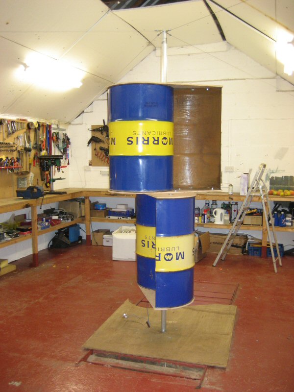

Wieviel Überlappung der Hälften würdet ihr rechnen ...
Hallo Uwe,
die Überlappung richtet sich auch nach der Flügelform und den Abstand / Anordnung der Halbschalen:
http://diggipdf.com/data/images/2010121 ... 4f9e_1.gif
http://www.mobilecontrol.org/windgenera ... ze_dim.png
Eine Wissenschaftliche Arbeit aus 2010, Seite 113:
http://edoc.bibliothek.uni-halle.de/ser ... ohamed.pdf
Rahai:
http://www.energy.ca.gov/2005publicatio ... 05-084.PDF
An einer nicht Wissenschaftlichen Stelle fand ich das Verhältnis 3:1:3.
Bedeutet, das der Bereich, wo beide Halbschalen überlappen 25% des Durchmessers (vom Faß) sind.
Ich denke, so falsch kann das nicht werden, wenn Du das ebenfalls so machst.
Die Halbschalen eines Faß sind ja auch kein hochoptimiertes Profil.
PS: Heute soll es hier und da auch so 5 Liter Fäßer geben, wenn man die Augen aufhält. Vielleicht auch ein Ansatz zum Basteln.

also wäre ich bei meinen Fasshälften mit 56cm Durchmesser richtig, oder?
35cm Durchmesser der Hälften + 25% Überlappung (14cm) = 56cm Aussendurchmesser.
Uwe

Beitragvon miniwindi » Do 2. Jun 2011, 20:04
Hallo Uwe,
wenn Dein Faß einen Durchmesser von 35cm hat, komme ich bei 3:1:3 auf eine Überlappung von 8,75 cm -> 9 .
Somit ist der Durchmesser des Sav. ca. 26 cm + 9 cm + 26 cm = 61 cm.
Aber auf 1 cm kommt das sicher nicht an. Wenn Du eine fertige Kreisscheibe mit 56-61cm hast, ist das sicher ok.
http://www.solarvan.co.uk/savonius/savonius05.jpg
