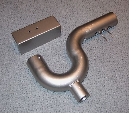

Alle Teile sind lackiert und trocknen nun seit 24 Stunden.
Morgen baue ich das Ding mal zusammen, auch wenn das Mastrohr für die endgültige Montage
noch nicht da ist. Sieht jetzt alles viel wertiger aus als zuvor mit der abgeblätterten Chinafarbe.
Bild Bild
Auch wenn es die Fotos nicht so rüber bringen, der Silberfarbton ist dunkler als "Felgensilber".
Das dunklere Silber harmoniert dabei gut zum Silberblau der Flügel, zumindest empfinde ich es so. :)

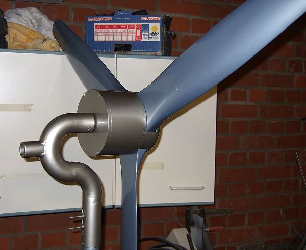

Heute habe ich das Ding das erste mal wieder zusammen gesetzt.
Es fehlt noch die Verdrahtung hinten bei den Schleifringen und auch die Windfahne aber man kann schon
sehen wie das Teil nun mit den neuen Farben aussieht.
Durch die noch neuen Lager dreht der Rotor jetzt zunächst etwas schwerer was das Auswuchten stark erschwert.
Vielleicht lasse ich das Windrad erstmal einige Stunden oder Tage im Garten in geringer Höhe drehen um
den Rotor, nachdem sich die Lager eingelaufen haben, möglichst genau wuchten zu können.
Anbei ein paar Fotos des modifizierten Black 300 :

im direkten vergleich sieht man das blau ja richtig :shock:
sieht flott aus ^^
Re: Black 300 incl. Einspeiser ersteigert, ein Schnäppchen
Beitragvon Bernd » Mo 16. Mai 2011, 06:57
Auf den Fotos wirkt das Blau aber kräftiger als es tatsächlich ist. Muss wohl mit der Kamera zu tun haben.
Im Original ist das Blau insgesamt etwas heller, genau so wie ich es haben wollte.

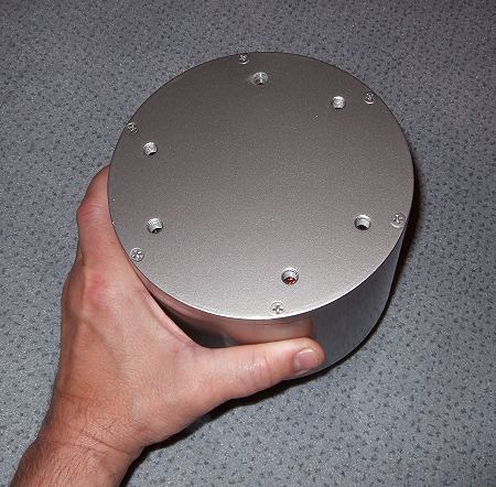

Ich habe das Ding nun testweise auf dem Rasen in bodennähe aufgestellt, dabei konnte ich erstaunliche
Beobachtungen machen. Meine neuen Lager (alles deutsche Qualitätsware von FAG) zeigte gleich nach
dem Einbau eine gewisse Schwergängigkeit. Insbesondere das vordere kleinere Lager schien mir montiert
recht stramm laufend. Ich habe mir nichts dabei gedacht weil die Dinger ja ganz neu sind und ich dachte
mir das wird das Fett sein und das Lager wird sich einlaufen.
Wenn man am Rotor dreht hat man auch nicht das Gefühl das er schwer läuft. Erst kurz bevor er stehen
bleibt merkt man das er doch ein ganz wenig abgebremst wird.
Die Kraft die da bremst ist echt sehr gering und würde einem unbedarften nie auffallen.
Immerhin ist es doch soviel das eine Unwucht sich nicht nach unten auspendeln kann. Der Rotor bleibt also
in jeder Position stehen obwohl eine Unwucht vorhanden ist, das sieht man wenn er schnell dreht.
Der Hammer ist aber wie empfindlich der Rotor des Windrades auf diese sehr sehr kleine Bremskraft reagiert.
Von dem Anlauf bei angeblich 0,8m/s ist man sofort meilenweit entfernt.
Der Rotor, also die Flügel sind wirklich äussert anlaufschwach und laufen unter normalen Bedingungen wohl nur so früh an
weil die Lagerung normalerweise äussert leichtgängig ist. Allerdings läuft damit natürlich jeder Rotor gut an.... ;)
Ich möchte mal behaupten das mein Darrieus unter den gleichen Bedingungen (ähnlich Lagerung) besser anlaufen würde.
Und da dachte ich immer das nur Darrieusflügel anlaufschwach wären. Ich hätte das gleiche bei einem Horizontalwindrad
nie vermutet. Schön jetzt auch mal mit einem HAWT Erfahrungen machen zu können.
Auch nach einigen Minuten im Gartenwind laufen die neuen Lager noch nicht so superleicht wie es eigentlich nötig wäre.
Da speziell das vordere Lager schon beim Einsetzen auffällig schwergängig lief (dachte mir das ist halt spielarm weil
deutsche Qualität und läuft sich noch ein) überlege ich den Generator wieder zu öffnen und nachzugucken.
Allerdings wäre dann die schön lackierung teilweise hinüber...
