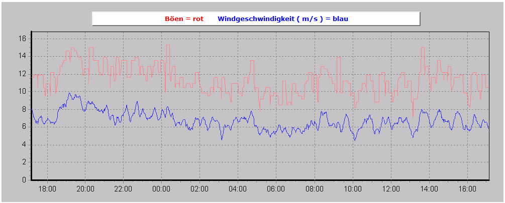

Das ist eine Grafik von dem Zeitraum in dem das Windrad die 1,74 kWh erwirtschaftete.
Die Messung erfolgte allerdings auf dem Fahnenmast im Garten während das Windrad auf dem Dach
meiner Werkstatt montiert ist. Eine Rückrechnen auf den Wirkungsgrad ist daher nicht wirklich möglich.
