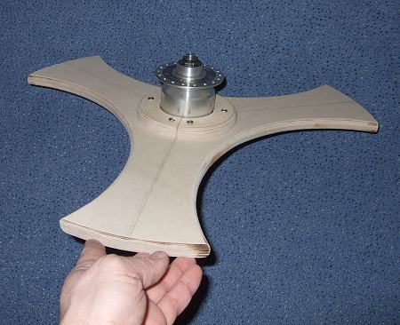

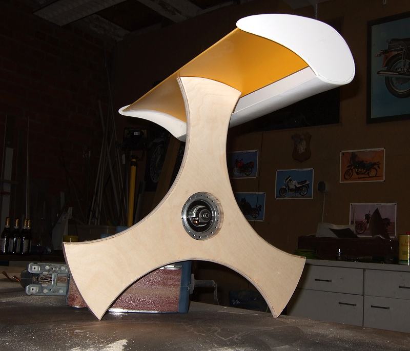

Ich habe heute an dem Prototypen weiter gearbeitet und aus Multiplexholz eine neue
Tragarmhalterung gebaut. Wie man sieht habe ich mich von einer Abbildung, die Tobi hier
im Forum postete, inspirieren lassen. Ein bisschen wirkt die Form wie eine Waffe der Klingonen. :D

Beitragvon Carl von Canstein » Fr 20. Mär 2009, 07:53
Uh, Bernd!
Was fuer eine edle Tragarmausfuehrung!!! So bekommt der Rotor nicht nur optisch sondern auch statisch eine gute Figur!

Man Bernd, das sieht ja Hammer aus 8-) ... echt klasse - und dabei noch einfacher zu fertigen als
alle anderen Halterungen die wir bis jetzt hatten. Respekt Bernd, ist richtig lecker.
Ein Frage hätt ich da noch. Du verwendest ja ausschließlich Multiplexholz. Gibts da eine etwas
günstiger Quelle als den Baumarkt ? Die wollen das ja dort mit Gold aufgewogen haben.

Geht ja runter wie Öl Deine Halterung zu sehen. Ich hatte mir das zwar ein bischen
aufwendiger gedacht aber für die kleinen gehts auch so.

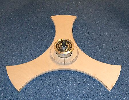

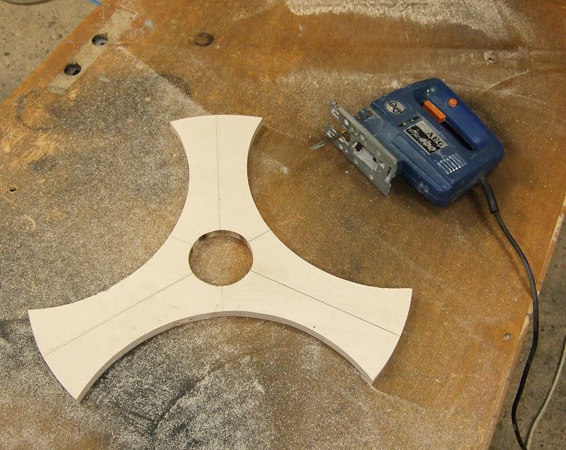

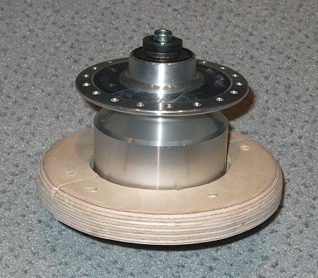

Weil euch das Design, genauer das "Tobi Design" so gut gefällt (mir ebenfalls) gibst nun ein Fotoupdate.
Ich habe heute den Rest der Halterung gebaut und nach den Fotos dann erstmal sorgfältig grundiert. Ich kann sagen
das diese Tragarmhalterung, auch was die Adaption des Generators betrifft, überaus stabil wirkt. Alle Holzteile
werden nach dem Trocknen der Grundierung noch mehrfach weiss lackiert. Erst wenn das alles gut durchgetrocknet
ist wird endmontiert, was noch bis zum nächsten Wochenende dauern kann. Nun die Bilder:
Bild.Bild

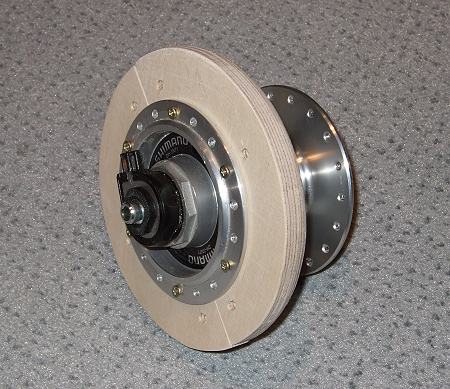

Die kleine Ritze zwischen Generator und Holzring, die man im Bild oben rechts sieht, ist kein Pfusch, sondern
das Generatorgehäuse ist weiter unten dicker, hat also einen Absatz im Durchmesser. Unten liegt der Ring direkt
am Gehäuse an.
Bild.Bild
Der Generator guckt quasi oben aus der Halterung heraus. Evtl. werde ich da noch eine Art Becher drüber stülpen, welcher
das obere Lager vor Regen schützen würde.
