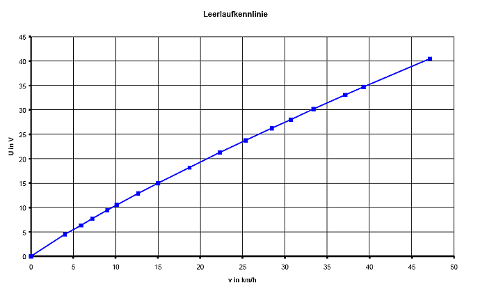

In dieser wunderbaren Ausarbeitung über Nabendynamos
http://www.enhydralutris.de/Fahrrad///M ... owski_.pdf
fand ich folgende Grafik, die die Leerlaufspannung eines Nabendynamos zeigt.
Um von der Angabe V in Km/h auf die Raddrehzahl zu kommen, muss man den km/h Betrag mal
ca. 8 nehmen.

Bernd, könntest du vielleicht mal den Generator so schnell drehen, daß er sagen wir mal 30V liefert und die 30V dann mit ca. 400mA belasten?
Dann dürfte die Spannung so irgendwo zwischen 25 und 30V sein, die leistung ist dabei aber viel höher, nämlich so ca. 10-12W.
Schaltregler haben den angenehmen Nebeneffekt daß sie als Step-Down Converter (wenn man die Verluste mal vernachlässigt) für eine Leistungsübersetzung von 1:1 sorgen, also z.B. 30V/1A vorne rein und 10V/3A hinten raus, weil die Differenz von 20V hier nicht verheizt wird sondern die Energie in der Speicherdrossel zwischengespeichert und dann an den Ausgang abgegeben wird. Das kann man sich hier zunutze machen und eine hohe Spannung mit geringem Strom in eine geringe Spannung mit hohem Strom wandeln. Zur Ansteuerung wird im Prinzip ein pulsweitenmoduliertes Signal genommen bei dem die Länge des Einschaltpulses die Ausgangsspannung bestimmt. Bei 30V Eingang und 10V am Ausgang muß man also ein Verhältnis von 33% Ein zu 67% Aus haben., 30V auf 15V bedeutet 50%:50%, diese Verhältnisse sind recht genau.
Den Strom und die Spannung den so ein Regler aushält begrenzen im Prinzip nur die verwendeten Bauteile, je mehr Strom desto größer muß die Speicherdrossel werden, bei Spannungen >40V muß man schon genauer nach brauchbaren Power-Mosfets suchen. Ein PC Schaltnetzteil das auf der 12V Schiene teilweise Ströme im Bereich von 30A und mehr liefern kann arbeitet im Prinzip auch wie ein Step-Down Converter, nur eben mit einer etwas verbesserten und komplizierteren Schaltung (die Drosselspule hat dabei eben eine Primär und mehrere Sekundärwicklungen).
Eine Eingangsspannung von 40V und z.B. 10A sollte noch recht einfach machbar sein. Besser wäre es natürlich wenn der auftretende Strom geringer ist, das verkleinert den Aufwand für die Speicherdrossel. Für unsere Zwecke müßte man das PWM Signal so steuern, daß Eingangsseitig die 400mA gehalten werden, man also die Ausgangsspannung abhängig vom Eingangsstrom regelt, bei 300mA kann man z.B. das PWM Verhältnis rauffahren, dann steigt die Sekundärspannung und es wird mehr Strom vom Generator gezogen, bei 410mA müßte man die Dauer des Ein-Signals zurücknehmen, womit die Ausgangspannung sinkt, was ein Sinken des Ladestromes für die Batterie zur Folge hat, solange bis man wieder unter den 400mA ist. Hoffe das hab ich jetzt halbwegs verständlich erklärt. Die PWM Regelung könnte eigentlich auch der PIC für die Meßwerterfassung machen, halte extra den dafür benötigten Timer2 und die entsprechenden Pins dafür frei, dann fehlt eigentlich nur noch ein spezieller Ansteuerschaltkreis für den High-Side Mosfet (der die Spannung ein- und auschaltet), denn dessen Steuerspannung muß ca. 10V höher sein als die Eingangsspannung (2 der Teile hab ich bereits daheim rumliegen).
Zum eisenlosen Generator: Das wäre natürlich das Optimum da diese Teile auch mehr Leistung und vor allem höhere Spannungen schon früher liefern können, was einen Einsatz des Schaltreglers auch schon bei niedrigeren Drehzahlen möglich macht. Im Anfangsbereich könnte man das Ganze auch so programmieren, daß der Schaltregler erst zu arbeiten beginnt wenn der Ladestrom 400mA übersteigt, damit kann man Schaltverluste vermeiden wenn ohnehin nicht viel Leistung zum Laden vorhanden ist. Aber das ist alles noch Zukunftsmusik, eben das was mir spontan jetzt dazu eingefallen ist.
