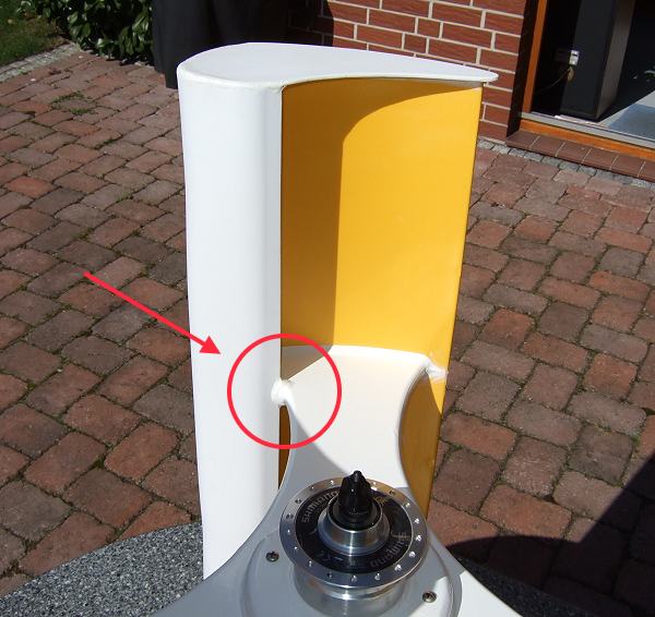

Beitragvon Cyclone » So 29. Mär 2009, 17:58
Hallo zusammen,
wie angekündigt, hatte ich mir dieses Wochenende Zeit genommen und auch einen einfachen
50cm C- Rotor gebaut. Anbei ein paar Fotos :

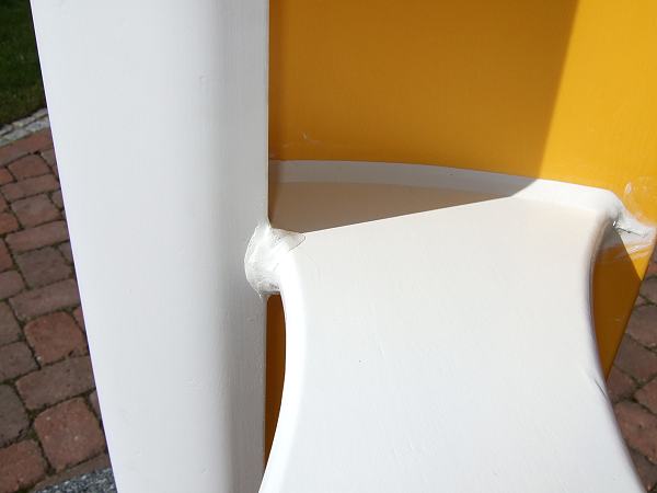

Hallo Cyclone! Sehr beeindruckend das Finish, welches Du einem reinen Versuchslaeufer mitgibst. Sieht sehr sauber aus und laesst erwarten, dass Dein optimiertes Endprodukt dann sehr salonfaehig in der islaendischen Wildniss seinen Dienst tun wird! ;)
Ein Tip von mir, den ich auch allen anderen Windradbauern unseres Konzeptes empfehlen kann: Die Befestigung des Fluegels am Tragarm kann noch stabiler ausfallen, wenn ein starker Mittelspant als Auflage zum Anschrauben am Tragarm genutzt wird. Ich habe das bei meinen Modellen immer so gemacht und 20 Jahre lang beste Erfahrungen damit gesammelt.
Ein solcher Spant kann einen Schlitz von hinten nach vorne bis fast zum Vorfluegel zur Aufname der Leitflaeche haben, die dann darinnen mit Schrauben zusammengepresst und verklebt super fest sitzt. Ebenso kann die Leitflaeche davorgeklebt und verschraubt werden!!!
Mit einem solchen Spant ist also auch gleich der Vorfluegel mit der Leitflaeche stabil verbunden und damit zusammenhaengend mit dem Tragarm, anders kann der ganze Verbund etwas schwingen - wenn der Vorfluegel nur oben und unten mit Spanten als Verbinder an der Leitflaeche fixiert wird. Zudem sitzt der Fluegel mit dem Spant dann ueber eine Pressverbindung durch etwa zwei Schrauben fixiert dann sehr fest auf dem Tragarm.
Andre sprach von einer Minderung der Leistung bei zu vielen Spanten im Fluegel, doch der Mittelspant hat eine fuer die Statik eigentlich unersetzliche Aufgabe, fuer die man eine kleine Minderung des moeglichen Energieertrages zugunsten der Haltbarkeit und Festigkeit doch lieber hinnehmen sollte. :)
Andre wollte uns bei Gelegenheit noch genauere Daten dazu zur Verfuegung stellen.
Vor der Verbindung vom Fluegel mit dem Tragarm sucht man vorteilhaft den Schwerpunkt des fertigen Fluegels durch Ausbalancieren auf einem Finger etwa, und dort sollte dann die Befestigung verankert werden. Im oder sehr in der Naehe dieses Schwerpunktes liegt auch der Mittelpunkt der Einwirkungen durch Lastwechsel, so dass so Die Belastungen durch Fliehkraft und !!! Lastwechsel gleichermassen optimal aufgefangen sind!
Kompliment @Cyclone fuer die optisch sehr attraktive und gleichzeitig superfeste Verbindung der Tragarme am Nabendynamo! :)

vielen Dank für deine Tips. Ich hatte schon gemerkt, nachdem ich den Rotor mit der
Hand an die 100 U/min beschleunigt hattte, dass er ziemliche Vibrationen entwickelt,
da der Tragarm nicht mit dem Leitflügel und Vorflügel direkt verbunden ist. Aus meine Sicht
ist das notwendig. Könnte sein, wenn der Leitflügel aus Blech hergestellt ist, dass es besser
aussieht. Aber dass Material wird dabei sehr beansprucht.

Hallo Cyclone, dein Rotor sieht sehr gut aus, insbesondere die durchsichtige Scheibe mit
der du die Tragarme mit dem Dynamo verbunden hast, wirkt sehr stylisch, wie ein
Anschauungsobjekt auf einer Messe oder im Physikunterricht. Was ist das für ein Material ?
Plexiglas ?
Ich habe das bei unserem Prototypen vorgestern so gelöst, das ich den Vorflügel am Tragarm
festgeklebt habe, denn ich wollte sehen wie sehr das die Stabilität fördert. Ich kann nun sagen
das es eine enorme Verbesserung ist und der Zugewinn an Stabilität ist grösser als ich es zuvor
vermutet hatte.
Wesentlich mehr Stabilität bringt aber auch eine gebogene Leitfläche. Wir kennen das ja auch
aus anderen Bereichen des Lebens, wie z.B. dem Automobilbau. Am Auto gibt fast nur gebogene,
geformte Blechstücke, wie z.B. die Türen. Nur dadurch werden die dünnen Bleche so stabil.

ja, es ist Plexiglas. Lässt sich aber gar nicht gut verarbeiten. Zumindest nicht mit eine
"Laubsäge" die ich verwendet hatte um den Radius zu sägen. Feile & Bohren geht auch nicht
so einfach. iÎch hatte es mit Metall und Holzbohrer versucht. Es sprödet sehr schnell.
Bin froh, dass es geklappt hatte.
Ja, der gebogene Leitflügel - ich hatte ein paar Versuche gestartet aber irgendwann
abgebrochen, da das Resultat nicht befriedigend war. Ist für mich nicht so einfach.
Dein Rotor sieht super stabil aus. Kompliment ! :-)
