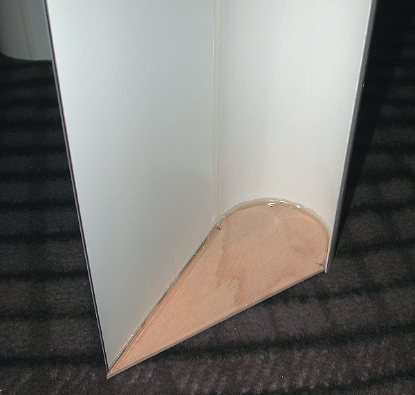

Finn und ich hatten uns Alu Sandwich Platten als Reststücke gekauft und mit einer grossen Schlagschere
bei einem Freund daraus Stücke von 15 x 50 cm geschnitten. Daraus wurde das gerade "Blech" des
Lenz Flügels.
Der vordere halbrunde Teil ist aus einem halbierten weissen 100mm Abluftrohr entstanden.
Die "Endkappen" fertigten wir aus dünnen Sperrholz. Die Endkappen wurden dann mit Heißkleber
in die Rohrhälften geklebt. Anschliessend ebenfalls mit Heißkleber die gerade Seitenteile an der
Endkappe angeklebt. Was dabei heraus kam sah so aus.

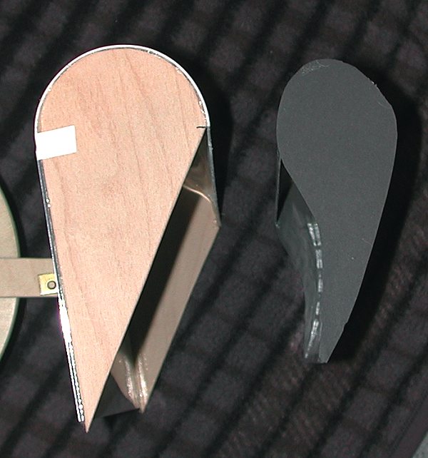

Auf den folgenden 3 Bildern sieht man deutlich das die Lenz 2 Flügel doch deutlich voluminöser ausfallen als die
C-Rotor Testflügel die ich für diesen Versuch verwandte.
Lass die Grössenvergleiche erstmal auf euch wirken.
