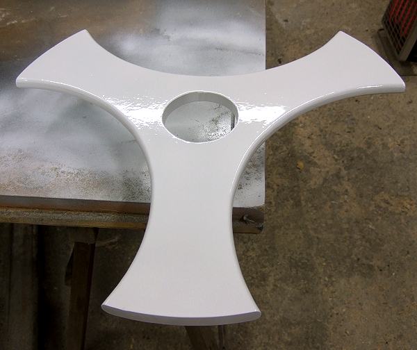

Schick ;)
Re: 60cm C- Rotor, Testmodell, Prototyp
Beitragvon Carl von Canstein » Mo 23. Mär 2009, 09:17
Oh Mann! Kaum noch zu toppen! Bernd hat wieder mal einen Vorsprung!!! Sieht super stabil aus und macht optisch einen guten Eindruck!
Beitragvon Andre » Mo 23. Mär 2009, 09:56
Dem ist eigentlich nichts hinzuzufügen. Granatenscharf das gute Stück. Wie hast du den die exakten Rundungen für die
Halterung hinbekommen, mit einer Stichsäge ioder Lochkreissäge ? ... einfach sensationell 8-)
Beitragvon Bernd » Mo 23. Mär 2009, 13:18
Die Rundungen habe ich sämtlich mit einer Stichsäge ausgesägt.
Die Ränder des "Klingonenschwertes" habe ich mit einer Oberfräse abgerundet.
Die Ränder des kleinen Holzrings habe ich mit Raspel und Feile bearbeitet.

Beitragvon Bernd » Mo 23. Mär 2009, 20:34
Die Leute die mich schon eine Weile kennen wissen, das ich immer alles lackieren muss. :D
Egal ob Pinsel, Rolle, Sprühdose oder Pistole, ich könnte tagelang lackieren.
Die "Klingonensichel" wird nun weiss glänzend, eine Schicht fehlt noch die kommt morgen.
Es soll ja schliesslich voran gehen.
