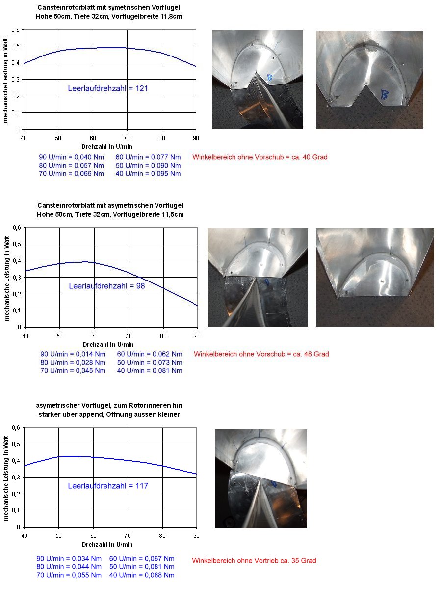

Hier nun die Messwerte in Zahlenwerten und als Grafik.

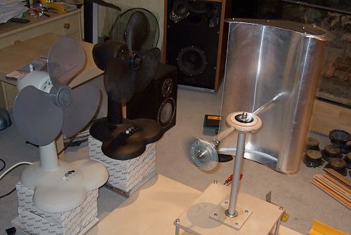

Ich habe den Test wie immer in meinem Wohnzimmer bei verschlossenen Fenster und verschlossener
Tür durchgeführt. Das ist nötig damit die Messwerte unter den immer gleichen, reproduzierbaren
Bedingungen ermittelt werden. Nach einigen Minuten Einlaufphase des Prüfstandes habe ich dann
für beiden Vorflügelvarianten die Messwwerte aufgenommen.
Die Messwerte zeigen einen sehr krassen Unterschied, den ich so nicht erwartet hätte. Schon bei
Ventilatorstufe 1 zeigte sich für den asymetrischen Vorflügel eine Leerlaufdrehzahl von nur 68 U/min
und beim symetrischen Vorflügel waren es hingegen 89 U/min. Aber beurteilt selbst:
Was auf den Bildern nicht so gut rüber kommt: Der asymetrische Vorflügel hat , je nachdem wie herum
ich ihn aufsetzte, entweder zum Rotoräusseren oder Inneren hin eine grösser Vorflügelöffnung. Die
Vorflügelöffnungen links und rechts des Leitblechs sind also bewusst ungleich gross.
Ich weiss das die Kennlinien derart unterschiedlich sind das man meinen könnte der Bernd hätte da etwas
"nachgeholfen" aber ich kann euch versichern das ich einfach nur die Messerte in die Tabelle übernommen
habe. Der Bereich in dem der Flügel keinen Vorschub erzeugt oder gar leicht rückwärtsläuft, war ebenfalls
recht unterschiedlich.

Re: Test: asymetrisches Vorflügelprofil auf dem Prüfstand
Beitragvon jb79 » Mo 23. Feb 2009, 20:48
Hallo Bernd!
Wie schaut das Ganze aus, wenn man den Vorflügel umdreht, so daß das Profil anders herum ist?
Also den Vorflügel nicht nach innen, sondern nach außen drehen. Vielleicht bringt das bessere Werte.

ist der abstand vom flügel zum vorflügel in beiden fällen gleich? auf den bildern siehts nicht so aus?

Beitragvon Bernd » Mo 23. Feb 2009, 22:10
Hallo Marcel, Jürgens tolle Idee hat mir keine Ruhe gelassen und da du ja das wechseln des
Vorflügels so schön einfach gemacht hast, habe ich ihn einfach mal umgedreht und die Ergebnisse
oben hinzugefügt.
@Jürgen
Gute Idee ! War wirklich ganz einfach den mal umzudrehen und neu zu testen . :)
@Peter
Ja der Abstand von Leitflächenvorderkante zur Vorflügelspitze war immer der gleiche.
Die Überlappungen von Vorflügel und Leichtfläche waren jedoch unterschiedlich da der
asymetrische Vorflügel etwas "kürzer" ist, also nicht ganz so lange Schenkel hat.

Schnellere Durchströmung und mehr direkte Luft in den Vorflügel funzt also nicht. Wenn Lust hast kann ich Dir noch einen sackartigen Vorflügel zum testen senden. Gruss Marcel

Beitragvon Carl von Canstein » Di 24. Feb 2009, 10:25
Hallo Bernd!
Wirklich erstaunlich die Ergebnisse mit umgedrehten Vorfluegeln!
Darauf muss man erstmal kommen! :idea:
Ueber Ursache und Wirkung muessen wir nun erstmal gruendlich nachdenken!
Wenn ich es richtig verstehe, liegen beim asymmetrischen Fluegel von Marcel die Vorfluegelendkanten und die Vorderkante Leitflaeche auf einer Linie. Das wurde bedeuten, das Marcels Fluegel im Vergleich zum symmetrischen Modell zuwenig Eintauchtiefe in den Vorfluegel hat. Diese Eintauchtiefe ist von grosser Bedeutung beim symmetrischen Modell, wie Du selber in Versuchen nachgewiesen hast! Ich wuerde stark annehmen, dass bei Marcels Fluegel das gleiche gelten duerfte!
@Marcel: Kopf noch nicht haengen lassen, ich glaube an Deine Idee, wenn nichts dabei herauskommt, so haben wir Dir und Bernd zu verdanken, einen sehr erfolgreichen Versuch zu machen, was unser Grundlagenwissen betrifft! Ein grosses Lob Euch beiden!!! :)
