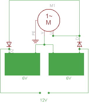

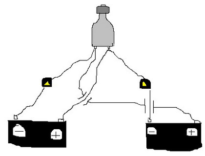

Radixdelta hat im Forum http://www.kleinwindanlagen.de eine Schaltung vorgestellt, mit der er seine Dynamotaschenlampe aufmotzen will! Er hat dabei in der Sparte Generatoren die Idee mit meiner Schaltung fuer Ersparniss von 50% Diodenverlusten am Dynamo (relativ zum Betrieb mit Brueckengleichrichter) aufgegriffen. Ich finde das natuerlich super, es sieht nach der Schaltung auch so aus, als koenne beim Laden auch gleichzeitig Strom abgegriffen werden, aber ich steige da noch nicht ganz durch. Kann da einer von Euch mit mehr Kenntnissen der Elektronik etwas dazu sagen? Gruss, Carl - Oh je, mit Copy und Paste ist wieder mal die Zeichnung nicht hierher gerutscht, bitte um Hilfe! Dann kann vielleicht auch gleich die Schaltung von mir auch mit hierher transportiert werden?
Verfasst am: 08.01.2009 0:17 Radixdelta: :idea: Schaltung von Radixdelta
Schaltung von Carl, handgemalt unsigniert, Technik: Maus mit Paint
So?
Es sollte schon auch was Sparen, denn die 0,7V Diodenspannung sind kein Anpassungsfehler, sondern Verluste mit denen die Diode die Umgebung heizt. Eine Diode weniger heißt 0,7V*Stromstärke weniger Verlustleistung. Die Schaltung verdoppelt noch nebenbei die Spannung, was auch nicht zu verachten ist...

Es ist eine typische Spannungdverdopplerschaltung, wenn man anstatt der beiden 6 V-Batterien Kondensatoren anschließt.
Man erhält in etwa die doppelte Spannung an den Diodenenden. Da die Leistung gleichbleibt, halbiert sich natürlich der Strom.
Um die Diodenverluste gering zu halten, verwendet man Schottky-Dioden. Die Flussspannung beträgt bei diesen Dioden nur 0,3...0,4 V.

Korrekt, es handelt sich um einen sogenannten Gegentaktverdoppler, wie er auf Wikipedia im unteren Teil der Seite beschrieben wird, statt der Kondensatoren sind in dem Fall die Batterien eingebaut. Hat man keine Batterie mit Mittelanzapfung (also keine einzelnen Zellen sondern z.B. nur ne Autobatterie), so kann natürlich Kondensatoren nehmen und die Batterie hinten anschließen.
Gerade bei niedrigeren Drehzahlen würde ich aber eine Batterie mit Mittelanzapfung bevorzugen, denn damit vermeidet man die Verluste, wenn sich der Kondensator in der Zeit bis zum Umpolen der Generatorspannung schon etwas entladen hat.
