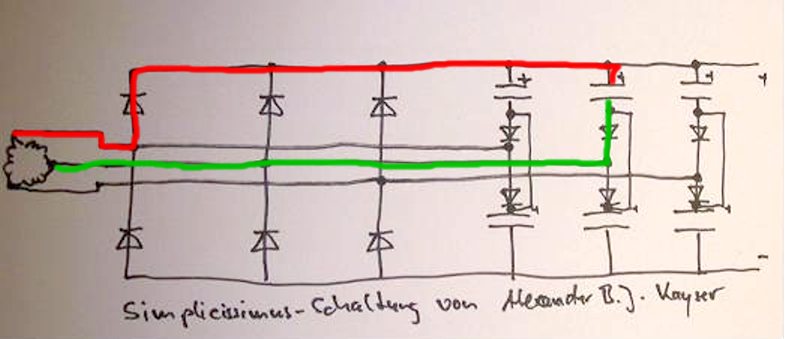

Beitragvon simplicissimus » Di 1. Dez 2009, 12:51
B6 mit Gleichspannungsverdopplung
Nur noch mal zur schnelleren und klareren Aufrufmöglichkeit...und da es ja nun ein eigenes Thema geworden zu sein scheint...
da es ja bei mir funktioniert - wegen der bis dahin nur sehr geringen Elkokapazität mit einem hochohmigen Verbraucher als Last zur eigenen Verdeutlichung läuft es auch...
Wollen mal hoffen, daß da nun kein Denkfehler mehr drin ist...
Und an dieser Stelle mal einen großen Dank an alle bisher konstruktiven Kritiken und insbesondere an den schwer zu bremsenden Enhusiasmus von Bernd...
Und auch noch eine kleine Anmerkung hinten an: Geht nicht gibts nicht - schon aus Prinzip nicht :lol: Auf die Anmerkung, daß Spannungsverdoppler nur für kleine bis kleinste Leistungen sinnvoll sind kann ich nur sagen, daß dies vor sagen wir mal zwanzig Jahren mit Sicherheit gestimmt hat - denn ist die Leistungsfähigkeit nicht eine Frage der Kondensatorkapazität? Und die ist ja wohl heutzutage mit Hilfe von Supercaps und Goldcaps und wie sie alle heißen exorbitant angewachsen...
Betrachten wir ein Farad bei 12 Volt ergibt sich eine Leistungsfähigkeit von 72Ws - das ganze in einer klassischen Sinuswelle von 20ms verschossen ergibt 3600Watt - das ist doch keine kleine Leistung mehr, wenn mal mal von Megawatt, Gigawatt oder watt och immer absieht ;) ...
Freu mich schon auf die Simulationsberichte von Jürgen, in der Hoffnung, daß alles so bleibt wie ich es mir denke

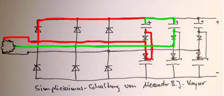

Beitragvon Bernd » Di 1. Dez 2009, 23:58
Der Inhalt der Hüllkurven der Dioden zwischen den Kondensatoren ist riesig.
Ich habe mal den Weg den die Spannung einer Phase nehmen kann in den Schaltplan eingezeichnet.
Es ergeben sich nämlich unterschiedliche Wege bei denen ein grosser Teil der Leistung durch
die Kondensatoren kurz geschlossen wird. Das erklärt vielleicht die grossen Ströme durch
die dortigen Dioden.
Bild 1, so sollte es sein, die anderen Bilder zeigen weitere Wege die der Strom nehmen kann.

Beitragvon Bernd » Mi 2. Dez 2009, 11:07
Also nun kann wirklich überhaupt nicht mehr folgen was du vor hast.
Bisher waren die Kondensatoren durch die Zusatzdioden lediglich gegen die 0,7V geschützt die
über die B6-Dioden abfallen...
Wie man aus den Bildern sehen kann war da gar nichts geschützt, Wechselstrom geht direkt an die Elkos.
Es geht doch einfach darum das an die Kondensatoren keine Wechselspannung gelangen darf.
Wie aus meinen Beispielbildchen ersichtlich ist das nämlich der Fall, egal ob mit oder ohne
die "Schutzdioden" (mit Brücke).
Die Problematik ist doch die, das man die Ausgangsspannungen der drei Verdoppler für die eigentliche Nutzung
parallel schalten muss. Daraus ergeben sich unzählige neue Stromwege über die der Wechselstrom
nutzlos vom Generator durch die Kondensatoren zurück zum Generator fliessen kann.
Diese nutzlosen Stromflüsse erzeugen den hohen Ruhestrom der Schaltung und zerstören nebenbei
die Elkos.
Wenn wir es nicht schaffen diese "vagabundierenden" Ströme zu unterbinden, dann funktioniert
die Schaltung nicht. Die beiden Dioden mit der Brücke sind nutzlos, weil wie gesagt durch die Brücke
trotzdem jede Halbwelle überall hin gelangen kann.
