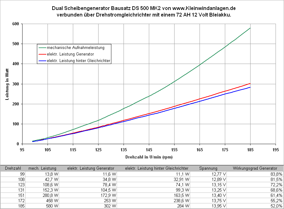

Hier die Grafik meiner Messung des Scheibengenerators aus dem Shop des Kleinwindanlagen Forums
bei direkter Batterieladung.
Auch diese Grafik zeigt genau das was ich oben beschrieb. Ab ca. 95 U/min wird der Akku geladen,
es fliessen ein paar Milliampere. Bei nicht mal der doppelten Drehzahl, bei 185 U/min , hat der Generator
durch die direkte Belastung mit dem niederohmigen Akku bereits seine maximale Leistung erreicht.
Noch krasser verhält sich die benötigte mechanische Aufnahmeleistung. Sie steigt im gleichen
Drehzahlbereich von einem Watt auf 600 Watt an !!
Dafür kann aber der gute Generator nichts, das liegt daran das direkte Batterieladung im Grunde ganz
grosser Mist ist. Eine MPPT Regelung mit einem Wandler muss her.
Gut wäre wenn sich zwischen Ladebeginn und Endleistung die Drehzahl etwa verdreifachen oder
vervierfachen könnte. Das entspräche dann etwa dem Verhältnis der Windgeschwindigkeiten bei
Ladebeginn und der höchsten für das Windrad zulässigen Windgeschwindigkeit, oft 3 m/s zu 12m/s.
