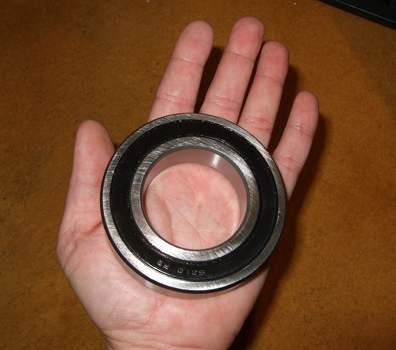

Heute sind die Lager angekommen die ich mir für die Idee mit dem GFK-Lagerbock bestellt hatte.
Sie wirken dann doch "recht robust" und scheinen ihren Preis mehr als wert zu sein.
Es handelt sich um Radiallager innen 50 und aussen 90mm, Höhe 20mm.
In die Lager will ich dann das vorgestern von mir gekauafte 50mm Rohr stecken, mal sehen
ob das so klappt.
