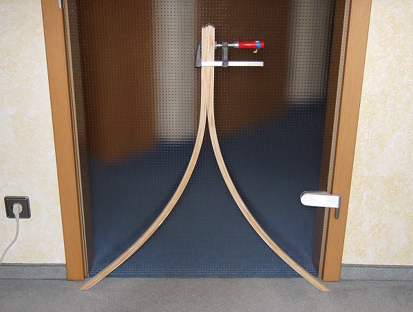

Ich habe beschlossen erstmal ein Modell zu bauen um an diesem dann Erfahrungen über die Stabilität und
das Aussehen, die Wirkung der Proportionen machen zu können.
Zu diesem Zweck kaufte ich mir bei Obi einige Kieferleisten 5mm x 20mm, 2,10 meter lang.

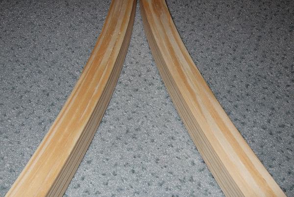

Diese halbierte ich dann in der Lägen und jeweils 4 dieser Kieferleisten habe ich dann auf dem Werktisch gebogen
und in dieser gebogenen Form dann zusammen geleimt.
Wenn man vier der dünnen Leisten übereinander leimt federt die gebogene Form nach dem Lösen der
Leimzwingen nicht wieder auf. Man hat einen geschwungenen, sehr stabilen Leimbinder erzeugt.
Dieser winzige Leimbinder mit 2 x 2 cm ist äusserst stabil und hat nichts mehr mit dem zu tun woraus er
entstanden ist. Man könnte den kleinen Leimbinder in etwa mit der Stabilität eines Besenstiels vergleichen.
Besonders gefällt mir natürlich die elegante, geschwungenen Form.

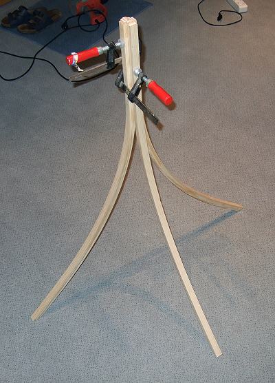

5 dieser geschwungenen Bögen sollen dann zu der angesprochenen Trompetenform vereint werden.
Bislang sind noch nicht Bögen alle fertig.
Auf dem nächsten Foto habe ich mal auf die Schnelle drei dieser Bögen zusammen geschraubt.
Wie gesagt sollen es fünf werden. In der Mitte will ich dann ein Loch lassen durch die die Windradachse
Richtung Erdboden gehen kann, wo sich dann der Generator befinden soll.

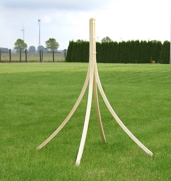

Ich habe gerade den Versuch gewagt und mein volles Körpergewicht auf die Spitze des Masten gelegt.
Dieser hatte während des Versuchs sogar erst 4 der endgültigen 5 Bögen.
Hier mal ein paar Fotos wie das Ding mit den 4 Bögen aussieht. Morgen kommt dann der fünfte drann.

Beitragvon Bernd » Mi 20. Okt 2010, 22:58
Heute habe ich die mittlerweile fünf "Beine" mit jeweils 36 Grad angeschrägt.
Danach habe ich die fünf Beine zu einem "Pentastand" zusammen gefügt.
Dafür das ich die Winkel mit einem Handhobel freihändig ohne eine Lehre oder sonstwie Maß zu nehmen
erstellt habe passen die doch wirklich gut oder ? Nacharbeiten war nicht mehr nötig, ich wundere mich selbst. :)
Durch das Loch in der Mitte (wird noch ein bisschen aufgebohrt) soll dann die Rotorachse gehen.
So sieht der Blick vom Inneren der "Katedrale" nach oben aus.
