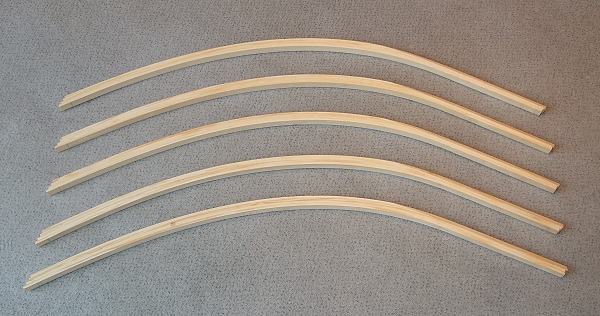

So unspektakulär sehen die "Beine" des Turms vor dem Zusammenbau aus :

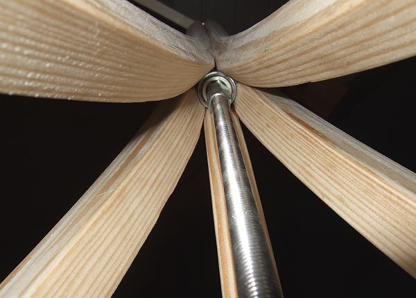

Und so sieht es oben aus, die einzelnen Beine wurden auf jeder Seite um 36 Grad angeschrägt und dann
zusammen geleimt. In die Mitte habe ich ein Lager eingelassen, später am Grossen wird die Lagerung anders
gelöst. Das Loch in der Mitte für die Achse hat an diesem Modell 14mm, die Gewindestange 8mm.
Von unten habe ich ebenfalls ein Lager eingesetzt. Auch das wird beim Grossen dann anders gelöst.
Hier war einfach alles zu klein um Details schon so machen zu können wie später beim endgültigen Masten.

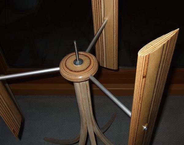

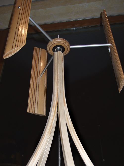

Ich habe dann die NACA 0018 Profile montiert die mir Tobi vor längeren anfertigte. Mit hilfe der sehr
schweren und proportional zu grossen Flügel wollte ich das Schwingungsverhalten des Masten testen.
Als Achse diente eine (wie auch später geplant) durch den Masten nach unten führende Welle, später
natürlich keine Gewindestange sondern ein Rohr oder Welle.
Auf Touren gebracht wurde der Rotor durch einen Ventilator der ihn anpustete.
Ich konnte feststellen das es zwei Arten von Schwingungen am Masten gibt.
Die erste Form folgt der Umdrehungszahl und wird ausgelöst durch Unwuchten innerhalb des Rotors.
Um das besser sehen zu können habe ich bewusst eine kräftige Unwucht durch das Aufbringen von Gewichten
erzeugt. Die zweite Form von Schwingung wird durch jeden einzelnen Flügel ausgelöst. Jeder Flügel erzeugt
beim Umlauf eine Kraft die den Masten bewegt. Diese Schwingungen entsprechen daher der Drehzahl mal
3, da es drei Flügel sind. Resonant wird das Modell bei ca. 180 Hz.
Beide Arten von Schwingungen wurden aber recht gut gedämpft, besser als auf meinem kleinen Messtand.
Beim nächsten Bild sieht man wie das Gebilde in etwa in Natura aussehen könnte wenn man dann vom Erdboden
nach oben guckt. Der Rotor ist einfach zu gross für den Masten und enstspräche einer fertigen Rotorgrösse von
ca 5 x 5m (bei 10 facher Vergrösserung der Dimensionen)
