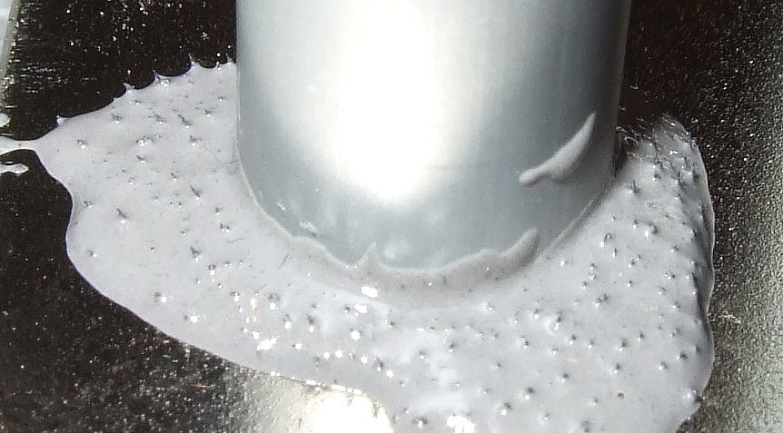

Ich rührte also etwas davon an und war sehr erstaunt was geschah als ich den Kleber auf einen meiner
Magneten tat.
Das Zeug enthält offensichtlich Eisen, denn der Kleber floss sofort platt aus auf dem Magneten und wollte
zum Rand des Magneten gelangen. Ich habe ein paar Fotos gemacht bei deren vergrösserter
Betrachtung mir auffiel das sich die Eisenpartikel richtig als kleine Stachel aus dem Kleber heraus
wölbten, wie bei einem Ferrofluid. :)
Wenn das Zeug hart geworden ist werde ich weiter berichten. Hier die ersten Bilder:

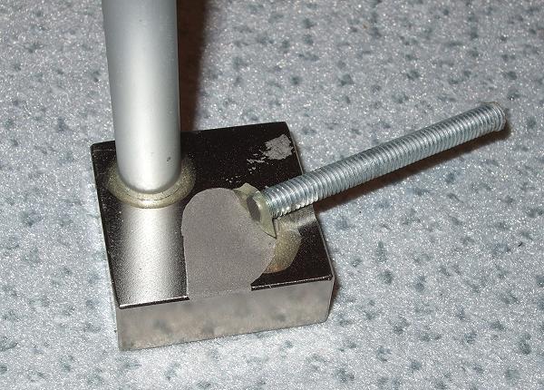

Heute abend habe ich meine JB-Weld Verklebungen belastet.
Als erstes habe ich an der auf dem Magneten aufgeklebten 6mm Gewindestange so lange
gebogen bis sie sich vom Magneten löste.
Ich musste wirklich stark biegen bis sich der Kleber mit einem Krachen vom Magneten löste.
Interessant war zu sehen das die auftretenden Kräfte die Nickelschicht vom Magneten etwas
lösten, so das diese leicht wellig auf dem Magneten zurück blieb. Auf dem Foto ist das leider nur
ansatzweise zu erkennen. So stark haftete bis jetzt noch kein Kleber bei meinen Magnetklebetests.
Danach versuchte ich das ebenfalls aufgeklebte Alurohr abzureissen..... keine Chance.
Ein Außenstehender hätte vermuten können das das Rohr durch ein Loch im Magneten geht und
dadurch so stark fixiert ist.
Mit viel Gewalt und seitlichen Biegen konnte ich das Rohr dann vom Magneten lösen.
Dabei riss ein kleines Teil Nickel mit ab und der Rest Nickel unter der Klebfläche blieb wieder
faltig auf dem Magneten zurück.
Hier nochmal die Klebereste die auf dem Alurohr zurück blieben. Auf dem mattierten Alurohr ist
der Kleber praktisch nicht zu entfernen, da haftet er extrem, fast als ob alles ein Teil wäre.

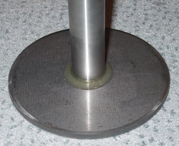

ich habe die gleichen Verklebungen mit "UHU Endfest 300" wiederholt.
Das heisst ich habe das Alurohr und eine 6mm Gewindestange auf einen 40 x 40 x 15mm Magneten geklebt.
Wie auch zuvor habe ich zusätzlich eine 20mm Achse auf eine Stahlronde geklebt.
Das ganze habe ich dann 2 Tage aushärten lassen.

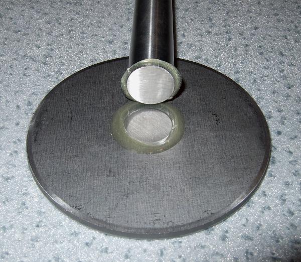

Zuletzt folgte dann der Versuch mit der 20mm Achse die stumpf auf eine Stahlronde geklebt wurde.
Für den Klebefestigkeitstest wurde die Ronde in den Schraubstock geklemmt und dann an der Achse gehebelt. :)
Die Verbindung löste sich etwas leichter als bei der mit JB-Weld verklebten Achse, aber ich glaube den
Grund dafür vielleicht gefunden zu haben.
Nachdem ich die Endfest300 verklebte Achse abriss sah ich das sich zwischen Achse und Stahlronde praktisch so
gut wie kein Kleber befand. Bei der JB-Weld Verklebung war das anders. Da war eine deutliche Kleberschicht sichtbar.
Ich nehme an das das duch die Eisenpartikel im JB-Weld Kleber bedingt ist die wie ein "Abstandshalter" wirken.
Sollte das das Geheimnis der starken Klebkraft des KB-Weld Klebers sein ?
Wenn ja dann wäre eine vergleichbare Beimischung zum Endfest 300 sicher auch möglich.
Der Uhu Kleber scheint eine etwas höhere Elastizität nach Aushärtung zu besitzen als der JB-Weld Kleber.
Die Haftkraft auf der Nickel-Magnetoberfläche scheint mindestens genauso hoch zu sein.
Alles in allem sind beide Kleber sehr ähnlich und kleben beide wirklich aussergewöhnlich stark.
