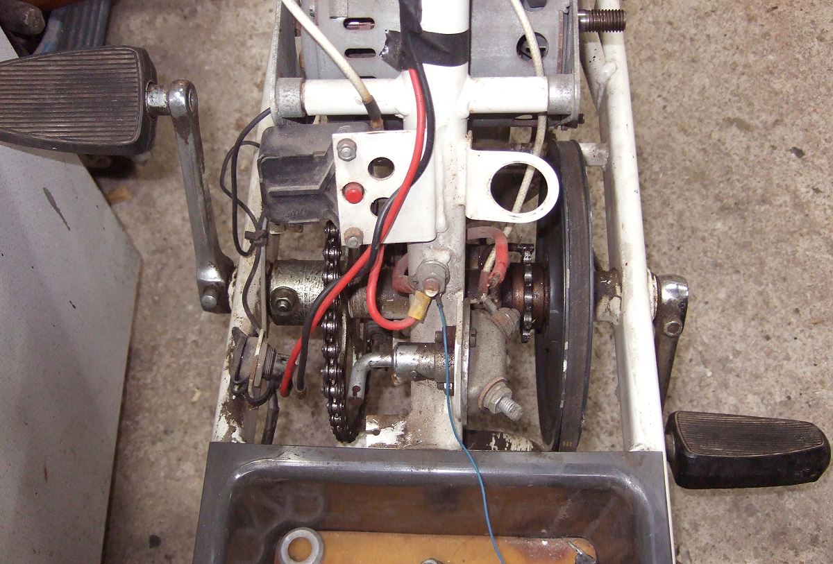

Ich habe eine Electra jetzt ziemlich weit zerlegt. Unter anderen habe ich auch die Achse heraus gezogen auf der die Riemenscheibe,
das Kettenrad für den Tretantrieb und auch die Hinterachsschwinge. Ja tatsächlich, die Hinterradschwinge ist frei auf der Achse
gelagert an der seitlich die Pedale sitzen.
Ich staunte wirklich nicht schlecht als ich beim Nachzählen feststellte das auf dieser Achse die Bauteile mit insgesamt
7 Nadellagern, in Worten SIEBEN Lagern gelagert sind. Die schnell rotierende Riemenscheibe ist mit zwei Nadellagern gelagert.
Die restlichen 5 teilen sich auf 2 Lager für die Schwinge und 3 für die Lagerung der Welle am Rahmen auf.
Ein Foto vor der Zerlegung.
Als ich die Riemenscheibe mit dem fest angekoppelten Zahnkranz für den Kettenantrieb in den Händen hielt machte ich einen Test.
Ich klopfte mit einem Schraubenschlüssel leicht auf die Zähne des Zahnkranzes für die Kette und siehe da....... die dünne Alu
Riemenscheibe wirkte dabei wie eine Lautsprechermembran für die Klopfsignale am Zahnkranz.
Ich denke das diese dünne Aluscheibe das "normale" Zahnkranzgeräusch, da mechanisch fest damit verbunden, sehr deutlich verstärkt.
Das dürfte der Grund oder zumindest ein Hauptgrund für das enorm laute Kettengeräusch an dieser Stelle sein.

Von Deiner Elektra kannst Du übrigens die Riemenscheibe von der Nadelgelagerten Buchse runter drücken.

Das Ding auf dem Foto sieht ja spannend aus. Was ist das denn genau bzw. was treibt es an ?
Gut zu wissen das sich die Riemenscheibe abziehen lässt. Gilt das auch für den Zahnkranz ?
(Ich habe mir diese Teile noch nicht im Detail unter die Lupe genommen)
