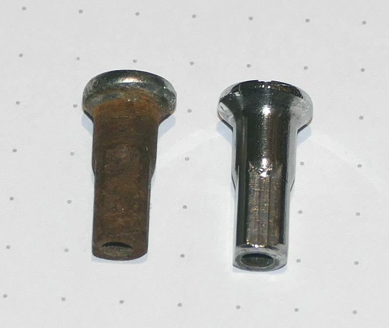

Das folgende Markofoto zeige ich um denjenigen Electra-Bastlern Hoffnungen zu machen die vor einer total verrosteten Felge stehen.
Zumindest die vernickelten Speichennippel lassen sich trotz starken Rostansatzes relativ einfach wieder zu Hochglanz bringen.
Das Bild zeigt einen unbearbeiteten und einen polierten Speichenippel des gleichen Rades.
Die Arbeit des Polierens habe ich mir nur gemacht weil der Nippel bei dem einen Rad eine so krumme Gewindegröße hat das ich
keine neuen Nippel in dieser Größe fand.
Wie gesagt das Polieren der vernickelten Speichenippel geht aber ganz gut und das Ergebnis erstaunt selbst mich.

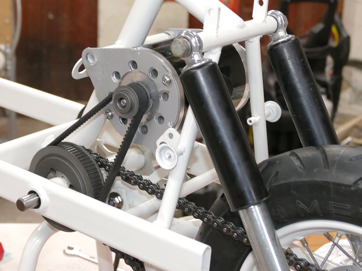

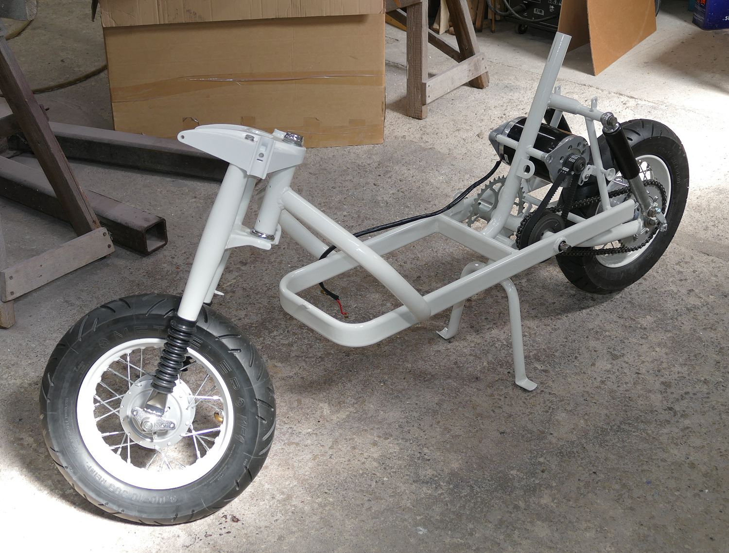

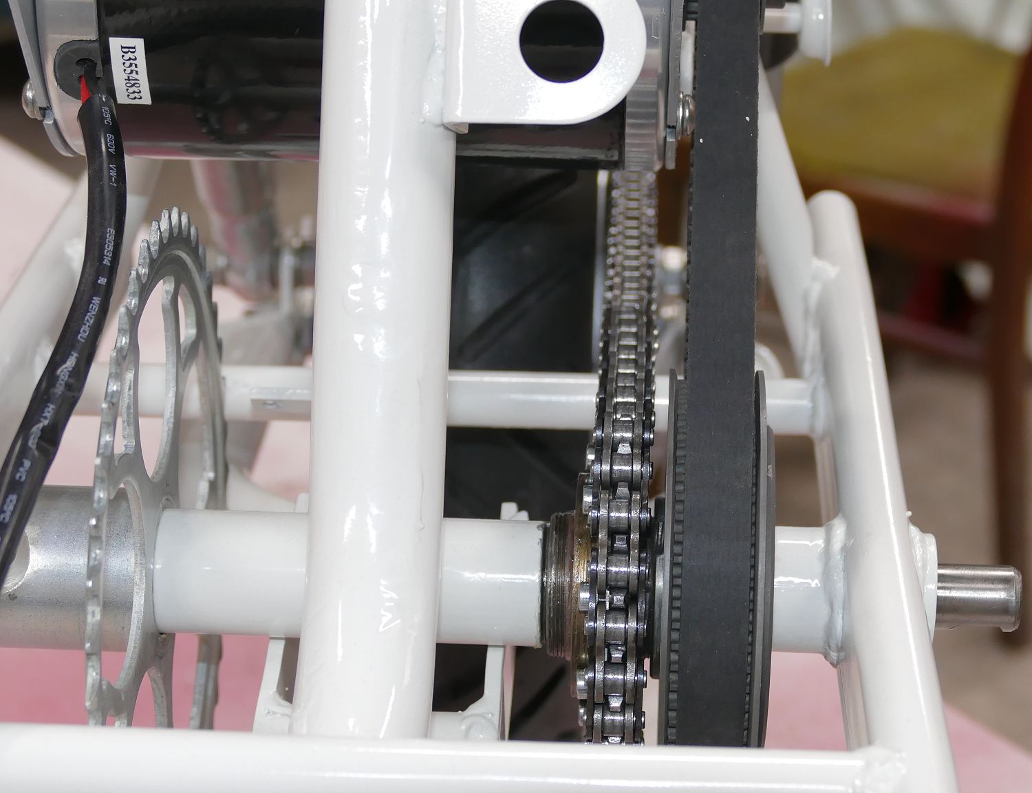

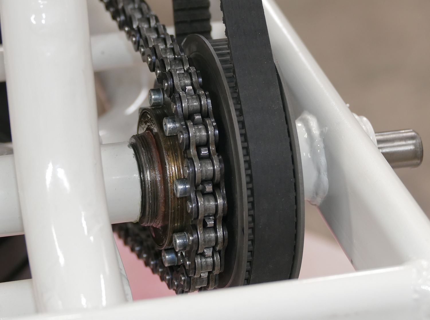

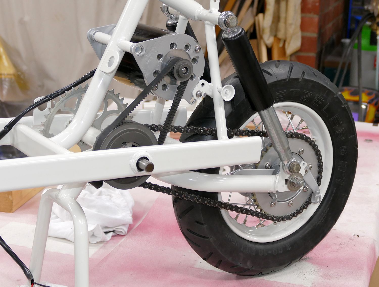

Beitragvon Bernd » So 21. Jun 2015, 21:08
nach langer Zeit gibts mal wieder etwas neues.
Ich habe den Antrieb jetzt umgebaut und bin am sehr langwierigen zusammensetzen der Mofas.
Lanwierig weil das mehr ein totaler Umbau/Neukonstruktion des Antriebes bzw. der ganzen Mofa ist als eine reine Restaurierung.
Das beste wird sein ich poste einfach mal ein paar Bilder und einen Link zu einem Video.
Hier erstmal das Video in dem man das ganze was auf den Bildern zu sehen ist mal in Bewegung betrachten kann.
War ein bisschen schwierig denn ich konnte nur mit einer Hand filmen, die andere Hand musste die aufgebockte Mofa vorne
runter drücken damit das Hinterrad frei drehen kann.
Der Antrieb rotiert bei 12V Spannung an einem 48V Motor.
Das Hinterrad rotiert mit etwa 10 km/h.
https://www.youtube.com/watch?v=-tV5sKn2tR0

Gerade wieder ein Rückschlag als sich heraus stellte das der Zahnkranz auf dem Freilauf zuviel eiert und dadurch die Kette flattert.

Da ich den Kelly Controller wegen fehlenden Adapter noch nicht programmieren kann scheint im Controller derzeit alles
per default auf Maximum zu stehen. Das merkt man insbesondere beim Anfahren. Die Electra beschleunigt derart stark das der Zahnriemen
überzuspringen scheint. Auch Nachspannen half da nichts. Ist so ein komisches Geräusch, vielleicht kommt es auch vom dem durch mich versauten
und noch auszutauschenden vorderen Kettenritzel. Auch wird der Motor nach einiger Fahrzeit kochend heiss.
Ich muss also den Programmieradapter abwarten um die Leistungsaufnahme insbesondere die Stromaufnahme auf ca. 20A zu begrenzen.
Trotzdem kann ich mir schon mal über ein Kühlventilator für den Motor Gedanken machen.:)
Wegen diesem vermeintlichen Überspringen bzw. Kettenknacken muss ich noch mal gucken.
Das vordere Ritzel wird sowieso noch getauscht.
Jedenfalls sie läuft und erreicht ziemlich genau 40 kmh und ist dabei viel leiser als vorher. :)
Beitragvon vm » Mo 7. Sep 2015, 15:31
Klingt ja alles schon ganz gut , aber bevor du den Motor mit einer Strombegrenzung herunterdrosselst solltest du überlegen ob du nicht lieber erst mal die Untersetzung erhöhst , da das den Wirkungsgrad des Motors deutlich verbessern könnte.
Zum Beispiel statt dem eiernden Freilaufritzel eins mit ein oder zwei zähnen weniger.
Möglicher weise fährt das Teil dann immer noch 40km/h aber mit weniger Strom und mehr Motordrehzahl.
Versuch macht kluch....
mfg.Volker
