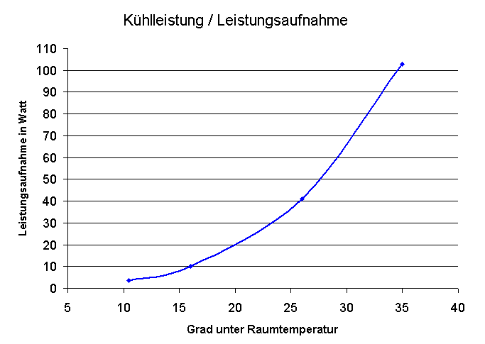

Ein paar Daten:
Bei Versorgung der beiden Peltiers mit jeweils:
2,34 Volt und 0,78 Ampere = 3,65 Watt, damit kühlt die Box auf ca. 10,5 Grad unter Raumtemperatur.
3,8 Volt und 1,35 Ampere = 10,2 Watt, damit kühlt die Box auf ca. 16 Grad unter Raumtemperatur.
7,6 Volt und 2,7 Ampere = 41 Watt, damit kühlt die Box auf ca. 26 Grad unter Raumtemperatur.
12 Volt und 4,3 Ampere = 103 Watt, damit kühlt die Box auf ca. 35 Grad unter Raumtemperatur.
Hinzu kommt jeweils noch der Stromverbrauch aller Lüfter, zusammen etwa 1,5 bis 2 Watt.
16 Grad unter Raumtemperatur bedeutet bei 21 Grad im Raum nur noch 5 Grad in der Box, was mehr als ausreichend ist.
7 Grad sehe ich als perfekt an.
Beiträge: 8417

Beitragvon Bernd » Di 6. Sep 2011, 21:40
Leistungsaufnahme der beiden Peltiers (beide zusammen) im Verhältnis zu resultierenden Kühlleistung meiner Kühlbox.
Beiträge: 8417
