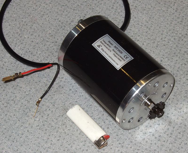

Beitragvon Bernd » So 26. Okt 2014, 08:03
Hier ist noch mal der Motor zu sehen. Im Prinzip besteht er aus einen Aluteil vorne und hinten und
dazwischen liegt eine schwarzer rohrförmiger Teil das ist das "Rückschlussrohr" mit den Magneten.
Ich werde versuchen ob ich den rohrförmigen Bereich gegenüber dem Aluteil mit den Bürsten verdrehen kann.
Das sollte eigentlich möglich sein hoffe ich.
Was mich stutzig macht ist das der Motor jetzt schon, vor der Modifikation, schneller "falsch herum" dreht als richtig rum, allerdings
ist er dabei lauter und vibriert stärker.
Was ist eine Tachospannung Volker ? Einen Tachogenerator hat mein Motor nicht.

Beitragvon Bernd » So 26. Okt 2014, 20:00
Mit der Mechanik der beiden Electras geht es ganz gut weiter.
Einige Teile sind mit dem "Superabbeizer" bereits entlackt.
Der erste neue Motor wurde eingepasst und dafür modifizierte Motorhalter angefertigt.
Der neue Motor arbeitet nun einige Millimeter tieferim Rahmen als der originale. Das war nötig weil der neue länger ist und sonst gegen die
obere große Kunstoffabdeckung stoßen würde.
Die Zahnriemenscheibe am neuen (seitlich versetzten) Motor und die Zahnriemenscheibe auf der Zwischenwelle (die auch etwas versetzt arbeitet)
mussten fluchtend zueinander untergebracht werden. War ne Menge Arbeit bis das alles passte.
Mein neuer Nachbar ist Maschinenbauer und wird mir die (wenigen verblieben) "Dreharbeiten" ausführen.
Der im Original durch das damalige Schweissen verzogene Rahmen wurde mit einem Wagenheber gerichtet.
Das der überhaupt krumm war viel mir erst bei der Komplettzerlegung auf und ist bei beiden Rahmen der Fall.
Der Wagenheber musste echt Schwerstarbeit leisten und war kurz vorm abkotzen.
Da soll mal einer sagen das dieser Mofarahmen nicht stabil wäre. :)
Für Volker habe ich heute noch mal den neuen Motor im Leerlauf vermessen.
Dazu habe ich den (eigentlich 48V) Motor an 24 Volt angeschlossen und im Leerlauf die Stromaufnahme gemessen.
"Richtig gepolt" nahm der Motor dabei 1,25A auf.
Änderte ich die Drehrichtung auf "verkehrt herum" nahm dem Motor 1,75A auf, war merklich lauter und vibrierte auch stärker.
Alles in allem aber noch akzeptabel.
Allerdings stieg die Drehzahl auch hörbar an.
Morgen wird weiter entlackt, zerlegt, umgebaut und gebastelt.
