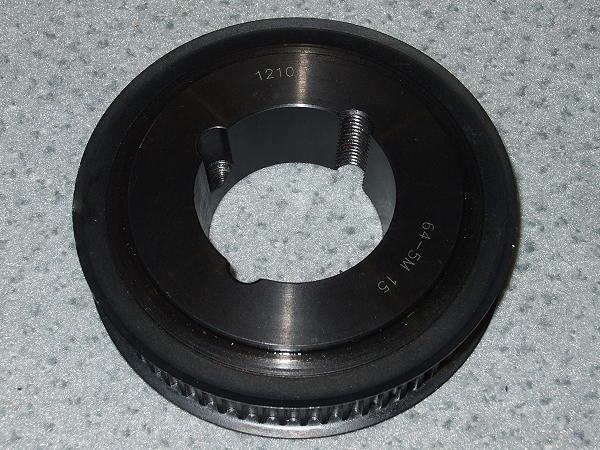

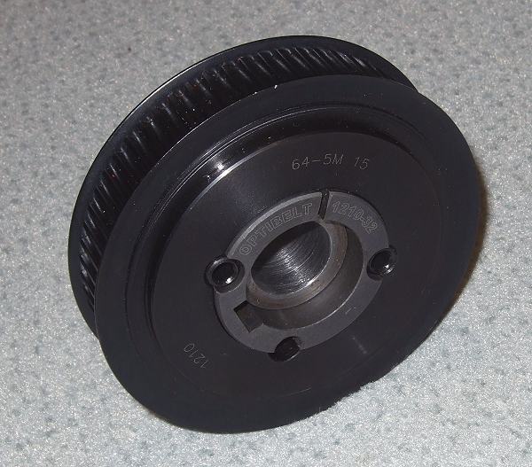

Zwischenzeitlich sind ein paar Riementeile bei mir eingetroffen. Ich will ja den simplen Keilriemen durch einen Zahnriemen vom
Typ HTD 5M 15mm ersetzen.
Das Foto zeigt die nötigen Einzeteile.
Eine Riemenscheibe mit Taperbuchse und eine kleine Riemenscheibe für den Motor, beide mit Bordscheiben, beide aus Stahl.
Was man auf dem Foto nicht sieht ist das extrem hohe Gewicht der großen Riemenscheibe.
Sie ist im Prinzip massiv aus Stahl gefertigt und wiegt zusammen mit der Taperbuchse fast 1kg!
Da beim Beschleunigen und Abbremsen immer diese 1kg bewegt werden müssen habe ich da etwas bedenken das das ganz schön am Riemen zerrt.
Immerhin wird die Welle mit dieser Riemenscheibe fast 1000 U/min schnell rotieren.
Irgendwie gefällt mir dieses hohe Gewicht gar nicht.
Diese "Taperbuchse" ist ein leicht kegelförmig geformter Eisenring der mit Hilfe von Madenschrauben auf der Welle und in der Riemenscheibe verklemmt.
Somit werden Riemenscheibe und Welle kraftschlüssig miteinander verbunden.

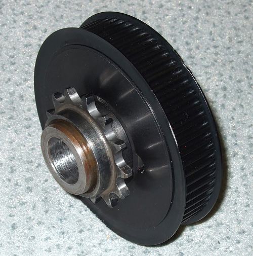

Ausserdem überlege ich das Kettenrad evtl. fest mit der großen Riemenscheibe zu verbinden.
Das wäre die einfachste Möglichkeit der Montage des Kettenrades weil ich ja wegen der zu ändernden Übersetzung nicht mehr das originale verwenden kann,
welches ebenfalls aufgeschrumpft auf der Hohlwelle sitzt.
Damit wäre der Antrieb allerdings komplett ohne Freilauf, eigentlich nicht so schön...
