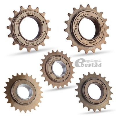

Bernd hat geschrieben:Was ich gerne auch weiterhin hätte wäre die Fliehkraftkupplung damit ich das Ding auch mal schieben oder wenn nötig eine Strecke per Pedal bewegen kann.
Reicht da nicht ein Freilauf am Motor?
Die Dinger gibts doch für halbwegs kleines Geld (<10,-EUR) im Fahrradbereich mit Ritzel.
Beiträge: 183
Beitragvon Bernd » Fr 12. Sep 2014, 15:12
Hmm aber funktioniert ein Freilauf denn nicht nur in eine Richtung ?
Das würde dann bedeuten das das Ding sich beim Rangieren leicht nach vorne aber sehr schwer rückwärts schieben lässt.
Ich möchte halt vermeiden das beim Hin- und Herschieben der Antriebsmotor mit bewegt wird.
Wie haben das die anderen gelöst ? Ich glaube bei Zinker ist der serienmässige Freilauf am Hinterrad beim schieben "aktiv" ?

Beitragvon Rollergert » Fr 12. Sep 2014, 16:01
Natürlich, sonst wäre es ja ein Leerlauf... :idea:
Im Ernst, das macht ja gerade den Sinn, daß der Motor beim Selbstlauf ziehen kann, aber im Stillstand vom restlichen Antrieb "überholt" werden kann, ohne mitgedreht zu werden. Durch Dein Schieben oder die Pedalerie.
Wenn Du es schaffst, so einen Fahrradfreilauf direkt auf der Motorwelle unterzubringen, dürfte es auch mit dessen Belastungsgrenze kein Problem geben.
Die sind vom Drehmoment nämlich nur für menschliches Trampeln ausgelegt.
Aber dafür mit einem Bruchteil der Drehzahl Deines Motors.
An der Motorwelle selbst erreichst Du auch bei 1KW Antriebsleistung solche Momente nicht.
Weiter hinten, im Sekundärtrieb, sieht das dann wieder ganz anders aus.
Hier ist so ein Ding mit unterschiedlich großen Zahnrädern:
http://www.ebay.de/itm/Single-Speed-Fah ... 2593b278c3
Man kann natürlich ein zierlicheres Bauteil aus dem Maschinenbau verwenden.
Aber die gibts einzeln nicht für so kleines Geld wie diese chinesischen Großserienteile.
Da würde ich eher ein paar Hülsen oder eine Nabe auf der Drehbank zurechtfrickeln.

Beitragvon Bernd » Fr 12. Sep 2014, 17:53
Danke Gert, aber dann ist das noch nicht ganz das was ich suche.
Ich fände es irgendwie blöd wenn sich das Gefährt vorwärts leicht schieben liesse und rückwärts würde man beim Schieben
den Antriebsmotor mitdrehen müssen. Ich schätze dann wäre Rückwärtsschieben sehr schwierig bis fast unmöglich.
Zur Not ginge das aber sicher auch. Wer weiss, vielleicht sind meine Bedenken auch völlig unbegründet ?
Falls ich nichts anderes finde wäre so ein Freilauf die Lösung.
Da wäre doch tatsächlich die gute alte Fliekraftkupplung die passendere Lösung. :)
Das Originalteil ist allerdings ein echtes Billg-Schrottding. Bei einer meiner beiden Electras war das Teil schon beim Kauf total demoliert.
