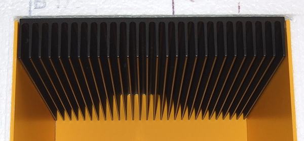

Nach langer Zeit habe ich das Projekt Kühlbox wieder aus der Ecke geholt um daran weiter zu arbeiten.
Als erstes habe ich den Kühlkörper gestern ausgebaut und mattschwarz lackiert, denn aus eigenen
Versuchen und auch aus dem was ich mir erlesen konnte scheint fest zu stehen das ein schwarzer
Kühlkörper deutlich besser Infrarotstrahlung absobieren kann als ein silberner.
Vorher sah der Kühlkörper so aus :
Jetzt nach der Lackierung sieht der Kühlkörper so aus :
Die schwarze Oberfläche ist trotz der hauchdünnen "Isolierschicht" des schwarzen Sprühlackes effektiver als vorher,
zumindest glaube ich fest daran. :)
Gleichzeitig schützt der Lack auch gegen zu schnelle Korrosion am Alu Kühlkörper der im Betrieb der Box ständig schwitzt.

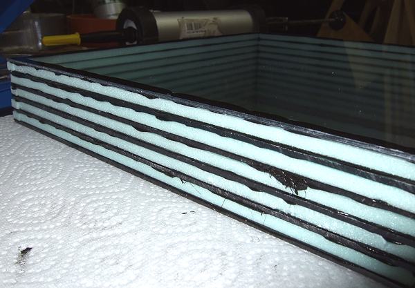

Heute habe ich mich an den Bau der Isolierglasscheibe für die Tür meiner ungewöhnlichen Kühlbox gemacht.
Ich hatte noch einige 2mm Polystyrolglasscheiben gefunden die ich auf 25 x 25cm zurecht geschnitten habe.
6 Stück davon habe ich dann zu einer 4cm dicken Isolierglasscheibe verarbeitet.
Als Abstandhalter zwischen den Scheiben habe ich ca. 1cm breite Streifen aus 5mm dicken Styrodur geschnitten.
Die Streifen habe ich dann mit einem schwarzen Polymerkleber aufeinander geklebt.
Das ist mein erster Versuch und ich weiss nicht ob die Scheiben innen vielleicht beschlagen werden.
Vielleicht wird es innen durch Ausdünstungen des (an sich geruchsfreien) Klebers blind, da muss ich einfach
abwarten was geschieht.
Ich hoffe das diese 6fach Verglasung genug Isolation bietet denn die Box funktioniert nur so gut wenn sie wirklich
extrem gut isoliert ist.
Ich habe keine Ahnung ob nicht 10mm Luft zwischen den Scheiben, dafür nur 3 Scheiben, vielleicht besser wären als
die 5mm und 6 Scheiben meiner derzeitigen Konstruktion.
Das was man im nächsten Bild sieht ist 25 x 25cm x 4cm gross.

Ja "Schrank". :) Im Original wirkt der "Schrank" aber kleiner als auf dem Foto, wo die Box auf einem nur 40cm hohen
Beistelltisch steht.
Tatsächlich ist das Ding aber schon recht gross geworden, auch weil ich die Isolationsstärke nochmal erhöht habe.
Nach meinem jetigen Gefühl wäre das nicht unbedingt nötig gewesen da die Temperatur dadurch nicht wesentlich
weiter gefallen ist. Die Box könnte also auch etwas kleiner ausfallen. 4 bis 5cm Styrodur oder XPS sollten
als Isolation reichen. Derzeit sind es 6 bzw. 7cm.

Derzeit experimentiere ich mit verschiedenen Lüftern die die Luft im Inneren gegen den Kühlkörper pusten.
Entgegen früheren Annahmen ist ein solcher Lüfter zur Umwälzung der Luft über den Kühlkörper der Abkühlung
sehr förderlich. Die Box kühlt deutlich schneller aus und auch die niedrigste Temperatur sinkt.
Auch werde ich die Isolierglasscheibe nochmal neu machen mit 2 weiteren Glas/Luftschichten denn es geht
immer noch zuviel Wärme über die Scheibe in die Box. Die neue Scheibe wird auch 5cm schmaler ausfallen (dann 20 x 25cm)
Ich bilde mir ein das es wohl keine zweite derart isolierte und praktisch verwendbare Peltier Kühlbox gibt, vielleicht weltweit. ;)
